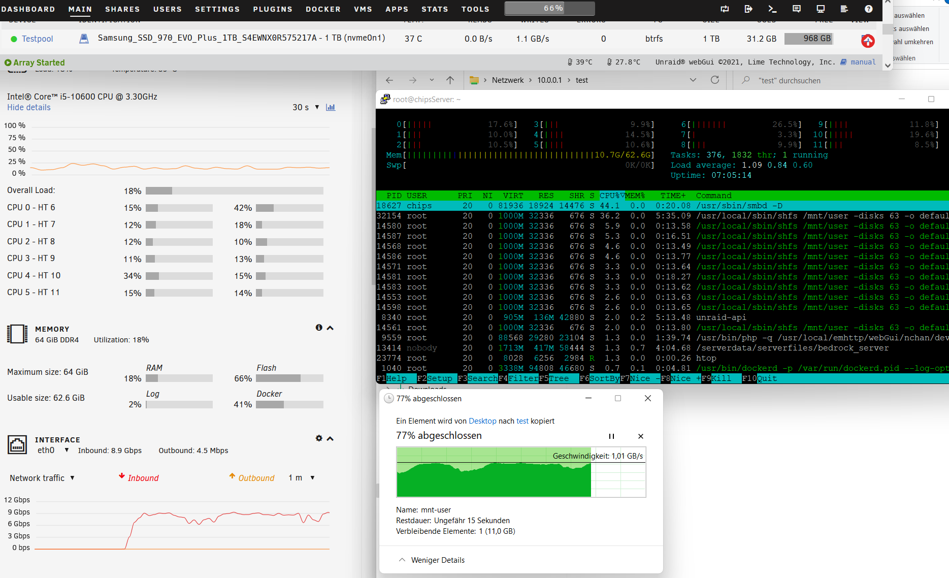

Ich hab erst vor kurzem Test gemacht mit meinen Mellanox ConnectX2 (im PC i7-6700K) und ConnectX3 (im Server i5-10600) und komme sowohl als auch wenn ich auf einen User Share schreibe bei der die Cache Platte aktiv gesetzt ist auf 950 MB/s - 1.1GB/s
Dabei hab ich auch darauf geachtet das ich den RAM Cache nicht nutze bzw. die Datei größer ist als der zur verdügung stehende RAM.
Im Server ist eine NVMe Samsung 980EvoPlus verbaut und mein MTU stehst auf den Standard 1500 und SMB Multichannel ist aus.
Verwende dabei Glasfaser mit 10Gbit Transceivern von FS.com und der traffic läuft dabei durch einen MikroTik CRS305-1G-4S+IN und einen MikroTik CRS309-1G-8S+IN
Ich erweiter dann den Beitrag später mit den Bildern. -> siehe unten
EDIT: Hier einmal die Übertragung mit "dirty_background_ratio=0" und eine ~50GB Test Datei (nicht sehr stabil aber trotzdem nicht schlecht):

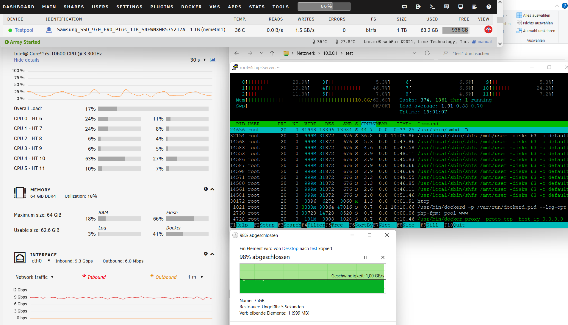

...und hier einmal die Übertragung ganz normal ohne irgendwelche anpassungen mit einem ~75GB Test Datei:
Zusatz: Bedingungen waren natürlich ideal, nichts wurde im Netzwerk hin und her verschoben diente auch dem Test der puren Netzwerkgeschwindigkeit, geschrieben wurde auf einen Share der per /mnt/user Freigegeben wurde und mit dem Cache Pool "Testpool" (wie oben im Screesnhot ersichtlich - keine direkte Plattenfreigabe).
