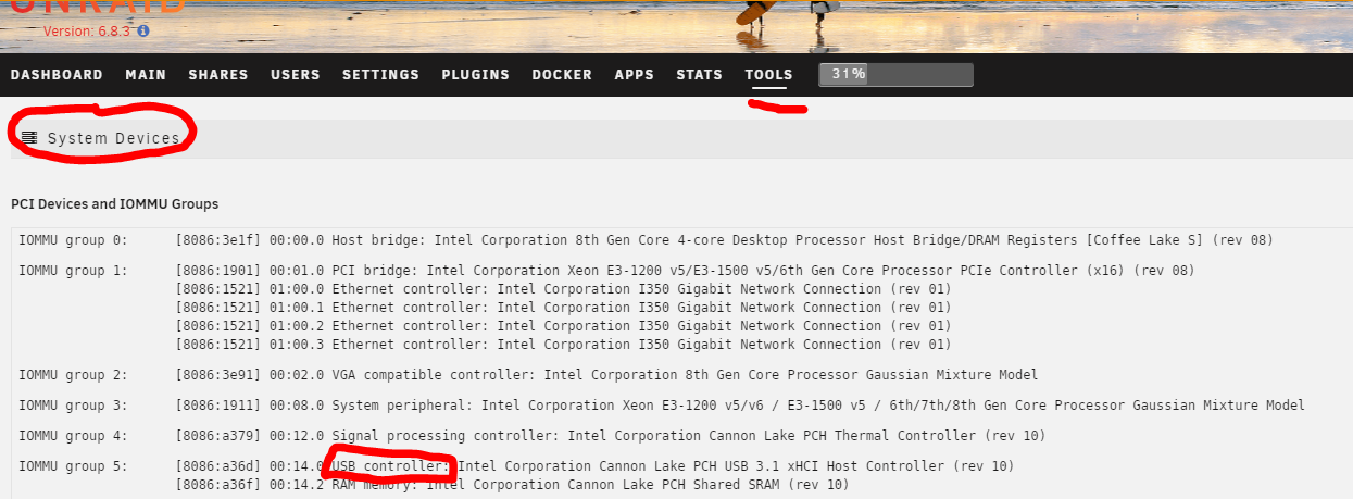

August 1, 20215 yr @Meliodases geht nicht um die Ports...USB ist ein Bussystem, Es geht zunächst um die Anzahl der USB-Controller und dann wie die Ports darauf verteilt sind. Je nach MB hast Du 1 oder 2 USB-Controller, welche (evtl.) auch eine eigene IOMMU-Gruppe haben (zB für USB3.x und 2.x) Dann kannst Du die auch einzeln an VMs durchreichen...in unRaud UI -> Tools -> system devices - IOMMU-groups. Findest Du dort 2 USB controller, dann los. Sonst einen mit ner Karte nachrüsten oder USBIP versuchen, wie @SimonFoben schon schrieb. Welche USB-Geräte an welchen Bus hängen, siehst Du mit einem "lsusb -t"...nie den bus mit dem unraid Stick mittels vt-d verschieben
August 1, 20215 yr Author Danke für eure Antworten. Laut System hab ich wohl 3 USB Conroller (Immou-Grupppe). Habe diese nun mal ausgewählt und werde das testen. PS: OK jetzt geht nichts mehr ^^ Die VM meckert als was von unkonwn PCIe device und meine Tastatur wird während des Starts von UnRaid nicht mehr angesprochen (die RPGs bleiben dunkel)? Das soll man jetzt verstehen ^^ ? PPS: Jetzt ist meine VM ganz weg und nur meine zweite ist zu sehen WTF? Ich glaube ich mache nochmal alles neu ^^ Edited August 1, 20215 yr by Meliodas
August 1, 20215 yr ...Du schaust immer noch nicht bei den IOMMU Gruppen. Nicht in der VM, sondern Im Web-Interface -> Tools -> system devices Asmedia sind oft auch SATA Controller dran...also, wenn Du nicht aufpasst, zieht es Dir die DIsks untern Hintern weg, Also Vorsicht, wenn ein Auto zwei Lenkräder hat...immer nur das EIne benutzen, nach dem ersten Start

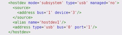

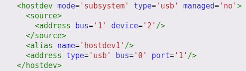

August 1, 20215 yr Man kann auch Bus/Device durchreichen. Zum Beispiel Bus 5/Device 8 und Bus 5/Device 9. Das muss man dann aber im XML Edit-Modus der VM beibringen. Ändere beim nicht funktionierenden USB Host Device die Source. <hostdev mode='subsystem' type='usb' managed='no'> <source> <address bus='5' device='8'/> </source> <alias name='hostdev1'/> <address type='usb' bus='0' port='1'/> </hostdev> Edited August 1, 20215 yr by hawihoney

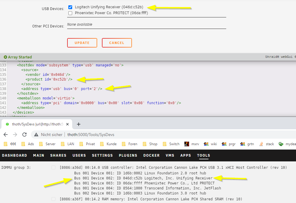

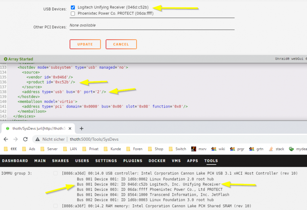

August 2, 20215 yr Community Expert 17 hours ago, Meliodas said: PS: OK jetzt geht nichts mehr ^^ Die VM meckert als was von unkonwn PCIe device und meine Tastatur wird während des Starts von UnRaid nicht mehr angesprochen (die RPGs bleiben dunkel)? Das soll man jetzt verstehen ^^ ? Wenn du alle USB Controller, also auch den wo der Unraid USB Stick dran hängt an die VM übergibst, kann das natürlich auch nicht gehen. Also bitte nur einen USB Controller an VFIO binden und diesen dann der VM durchreichen und nicht alle. Außerdem den Unraid Stick so umstecken, dass er nicht an dem durchgereichten Controller hängt. 13 hours ago, Meliodas said: Jeweils 2 HTV Anschlüsse werden immer mit einer ID verstehen also doppelt. Daher kann er wohl nicht starten ^^ 13 hours ago, hawihoney said: Man kann auch Bus/Device durchreichen. Das VM Template enthält nicht nur die ID, sondern auch bereits den Bus und das Device. Das siehst du wenn du die XML bearbeitest. Beispiel:

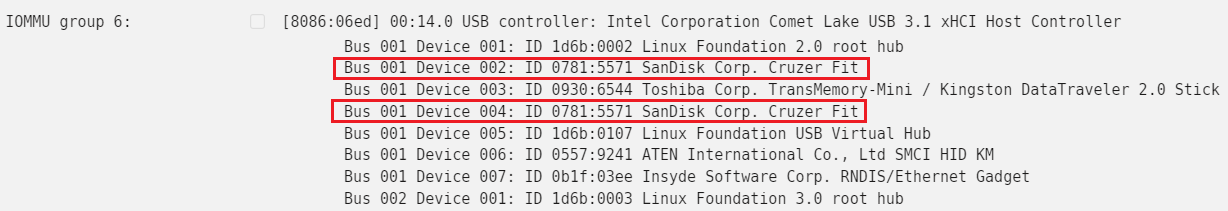

August 2, 20215 yr 3 hours ago, mgutt said: Das VM Template enthält nicht nur die ID, sondern auch bereits den Bus und das Device Ich rede vom Source Device/Bus. In seinem Fall 5/8 bzw. 5/9. Im Bild oben ist in Source die Vendor/Product Kombination. Die klappt in solchen Fällen nicht. Er muss nur den Source Block ersetzen durch meinen. Da stehen schon die 5/8 drin. *** Nachtrag zur Verdeutlichung: So sehen meine USB Devices aus: #2 und #4 haben identische Vendor/Product IDs (0781:5571). Bus 1/Device 4 steckt im Server selbst und wird dort benötigt. Bus 1/Device 2 benötige ich in einer VM. Reiche ich an die VM die Vendor/Product ID durch, dann hat auch der Server keinen Zugriff mehr auf sein Device. In diesem Fall stellt man die <source> von Vendor/Product auf Bus/Device um. Das sieht dann für meine VM so aus: Obwohl Bus 1/Device 3 eine andere Vendor/Product ID besitzen habe ich dann konsequenterweise auch die VM, die dieses Device benutzt, auf Bus/Device umgestellt. Das wäre dann die andere VM: Edited August 2, 20215 yr by hawihoney
August 2, 20215 yr Community Expert 2 hours ago, hawihoney said: Ich rede vom Source Device/Bus. In seinem Fall 5/8 bzw. 5/9. Im Bild oben ist in Source die Vendor/Product Kombination. Die klappt in solchen Fällen nicht. Stimmt. Bei deiner Variante ist ja address ein Kindelement von source, hatte ich übersehen.
