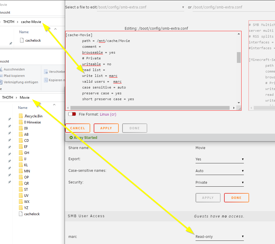

Anfang Juni einen Ransomware Angriff (das ist echt schlimm geworden!) und meine ganzen ungerippten Images und MKV Sammlungen (insges. 50Tb!)
Aus dem Grund kann niemand auf meine Film-Sammlung schreibend zugreifen. Mit einem Trick kann man neue Rips hinzufügen, ohne wirklich Schreibrechte zu besitzen. Und zwar habe ich über das Plugin "Config File Editor" in der Datei "/boot/config/smb-extra.conf" folgenden Share hinzugefügt:
[cache-Movie]
    path = /mnt/cache/Movie
    comment =
    browseable = yes
    # Private
    writeable = no
    read list =
    write list = marc
    valid users =  marc
    case sensitive = auto
    preserve case = yes
    short preserve case = yes
Dann noch kurz diese Kommandos über das Terminal ausgeführt:
samba restart
mkdir /mnt/cache/Movie
touch /mnt/cache/Movie/cachelock
touch /mnt/disk1/Movie/cachelock
Auf die Art wird eine leere Datei namens "cachelock" sowohl auf dem Cache als auch auf dem Array erstellt. Der Mover überspringt grundsätzlich alle Dateien, die auf beiden Seiten liegen, wodurch ich verhindere, dass der Mover das leere Verzeichnis "/mnt/cache/Movie" löscht (was er zum Schluss normalerweise tut).
Was ist nun das Ergebnis:
Ich habe einen neuen Share namens "cache-Movie", der den Inhalt vom Pfad "/mnt/cache/Movie" anzeigt und wo ich meine Rips reinschreibe. Mein Share "Movie" wiederum steht beim Cache auf "Yes". Dh immer wenn der Mover startet, verschiebt er alle Dateien, die sich in "/mnt/cache/Movie" befinden nach "/mnt/diskX/Movie", also auf das Array. Wenn das passiert ist, kann ich also nur noch lesend über den Share "Movie" auf den Rip zugreifen (und die Ransomware entsprechend auch).
Und da der Mover wie gesagt nichts bewegt, was auf beiden Seiten vorhanden ist, kann man auch keine Rips überschreiben (falls der Angreifer auf die Idee käme und die verschlüsselten Rips in cache-Movie ablegen würde.
Der einzige Nachteil an dieser Konstellation ist, dass ich keine Änderungen mehr am Rip vornehmen kann, sobald der Mover die Datei ins Array geschoben hat. In so einem Fall muss ich den Rip also erst wieder auf den Cache verschieben (geht ja mit dem mv Kommando oder Krusader). Aber das ist selten der Fall, weshalb ich gut damit leben kann.

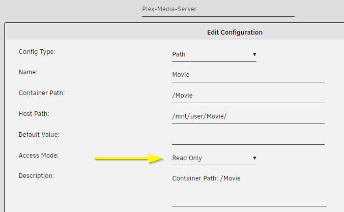

Übrigens hat auch Plex keine Schreibrechte:
Also wenn Plex gehackt wird, kann auch da nichts passieren.
Da ich auch SSH und Telnet deaktiviert habe, bleibt als einziger möglicher Schwachpunkt die Unraid WebGUI und das dortige WebTerminal. Aus dem Grund vermisse ich bei Unraid 2FA.
[cache-Movie]
    comment =
    browseable = yes
    # Private
    writeable = no
    read list =
    write list = marc
    valid users =  marc
    preserve case = yes
samba restart
Das ist ein sehr interessanter Ansatz der gefällt mir wirklich sehr gut! Ich mach das glaube ich auch bei mir zukünftig sobald ich den Mover bei mir richtig integriere.
Ich hab mit dem Mover noch keine richtigen Erfahrungen gesammelt und nur festgestellt, dass durch den Mover in ersten kurzen Tests in meinen ersten Unraid Builds, dass man vieles GLEICHZEITIG mit voller Leistung auf mehreren langsamen HDDs kreuz und quer machen kann. Der Mover ist definitiv sehr mächtig! Später hab ich auch vor zb 10Gb Netzwerk hier einzurichten und wenn ich das sogar mit TurboWrite im Array bei den Rips nutze ,dann hab ich ein bisschen was von Lichtgeschwindigkeit. Ich bin so froh keine Frau und Kinder zu haben. Die könnten glatt eifersüchtig auf Unraid werden sonst XD.
Ich bin jetzt aktuell dabei meine ganzen Images für zukünftige Rips wieder neu peu a peu zu erstellen. Das wird noch ein paar Monate so ca 2-3 oder so dauern bis ich mit allen HDDs fertig bin vermute ich. Jetzt für den Übergang hab ich mir einen passwortgeschützten User mit Schreibrechten auf der Share HDD mit den Rips eingerichtet. Aber da gefällt mir nicht, dass wenn ich zb am Laptop mich auf dem Share einlogge, dass ich erst meinen Laptop neustarten muss damit der Share wieder Passwortgeschützt ist vom Laptop aus. Angenommen ich hab mich eingeloggt und der Share ist offen und ich vergesse den Laptop neuzustarten und werde 3 Tage später (ohne den Laptop neuzustarten) wieder angegriffen mit Ransomware. Dann hab ich wieder den Salat. Deswegen hab ich mich schon gefragt, wie ich das quasi einrichten kann, um mich für jeden einzelnen Schreibzugriff einzeln mich besser neu einloggen zu müssen, anstatt nur einmalig am Anfang. Deswegen gefällt mir dein Ansatz sehr gut!
Mit Plex und den ganzen Dockern ganz allgemein hab ich mich noch garnicht befasst. Gut zu wissen aber schonmal, dass man das auch schützen kann. Soweit bin ich leider noch nicht aber wie ich das verstanden hab, kann ich damit zb mit einem Fernseher direkt von Plex glaube ich streamen. Die Frage ist jetzt ein wenig Offtopic aber mich würd mal interessieren, wenn ich zb ein extra Heimkino mit AV-Receiver und Dolby Atmos Deckenlautsprechersystem und UHD Fernseher im Wohnzimmer hab, ob ich das alles vernünftig dann nutzen kann. Bisher ist mein großer Hauptrechner mit dem ich auch spiele oder Musik höre oder Filme schaue direkt an den AV-Receiver angeschlossen. Für richtigen Filmgenuss brauche ich glaube ich vor dem AV-Receiver zumindest so eine Mediaplayer Mini Server Box oder? Mein Gedanke ist, dass ich den großen Rechner woanders hinstellen kann in Zukunft. Das ist aber noch Zukunftsmusik bei mir.
Eine Ransomware loggt 100%-tig das Passwort mit. Daher helfen hier nur Backups. Ich habe zB alle User Shares auf Disk X und sichere über eine rsync Script auf dem Server inkrementell auf Disk Y. Diese Disk Y ist nicht über das Netzwerk erreichbar. Nur über die WebGUI. Aus dem Grund sollte man den Login der WebGUI nicht im Browser abspeichern. Dann reduziert sich das Angriffspotential auf den Login-Zeitpunkt, der ja in der Regel viel seltener erfolgt als der Zugriff auf die Shares. Daher kannst du meiner Ansicht nach den Login von dem Share ruhig speichern. Du brauchst einfach Backups. Und wenn du ganz sicher sein möchtest, musst du dich an die 3-2-1 Backup-Regel halten:
