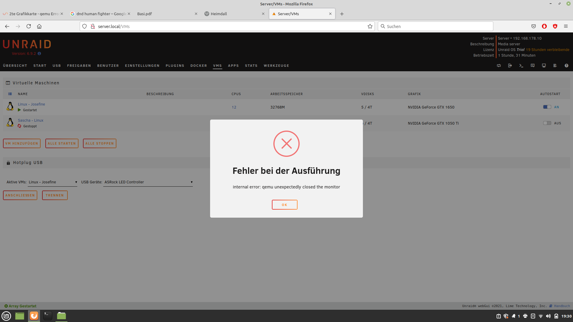

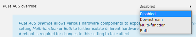

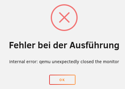

August 3, 20215 yr Servus, ich wollte heute, nachdem endlich die zweite Grafikkarte angekommen ist diese für die 2te VM verwenden. Alles eingestellt (VFIO, in der VM,....) und ich bekomme diesen Fehler: internal error: qemu unexpectedly closed the monitor Nach rumprobieren und auch die Grafikkarte umtauschen (Slot 1 & 4 Vertauschen [sind beide 16x]) bleibt der Fehler bestehen. Ich habe bereits alle ACS Arten durchprobiert aber diese blieben erfolgslos.... Hat jemand einen Peil was ich da machen kann? Es funktioniert scheinbar immer nur die Grafikkarte nicht die auf dem Slot 4 eingesteckt ist. (2&3 sind 1x und bei 5 wäre zu wenig Platz um sie einzustecken) Zu dem VMs: Beide funktionieren, wenn die die Graka auf PCIeSlot 1 verwende, die andere jeweils nicht... Muss man hierbei etwas anders einstellen? Zur Info - Das System: Mainboard - ASRock W480 Creator CPU - Intel® Xeon® W-1290P RAM - 4x 32 GB RAM Nicht-ECC PCIe1 (16x) - Nvidea GTX 1550 PCIe2 (1x) - Frei Wegen Platzmangel PCIe3 (1x) - Sata Adapter PCIe4 (16x) - Nvidia GTC 1050Ti PCIe5 (16x) - Noch leer, geplant ist noch eine kleinere Graka wenn die Preise mal wieder normal sind für VM Nr 3 ;-) (Gleich darunter ist schon das Netzteil - daher hat PCIe5 Nur eine Slotbreite Platz)
August 3, 20215 yr Author Noch ein kleines Update: Ist nur eine Grafikkarte im Server - egal ob auf PCIe1 oder PCIe4 funktioniert die Grafikkarte, nur nicht, wenn beide gleichzeitig drin sind.
August 3, 20215 yr Community Expert Du kannst beide GPUs in den System Devices sehen? Dann laufen sie auch. 1 hour ago, Firemaster640 said: internal error: qemu unexpectedly closed the monitor Sonst nichts? Normal kommt da noch mehr wie zb hier: https://forums.unraid.net/topic/89592-pf-sense-vm-internal-error-qemu-unexpectedly-closed-the-monitor-solved/?do=findComment&comment=831541 Wir brauchen auf jeden Fall mehr Input. Also VM Logs und Syslogs vom VM Startzeitpunkt. Ansonsten: Kannst du im BIOS irgendwo die PCIE Aufteilung auswählen? Korrekt wäre entsprechend X8X8 (daran sollte es aber nicht liegen, da die Karten ja erkannt werden). PCIE5 hast du auch mal getestet? Der Slot läuft über den Chipsatz, sollte also unabhängig funktioniert. Beachte aber, dass du PCIE5 nicht nutzen kannst wenn du M2_3 oder SATA3_3 in Verwendung hast:

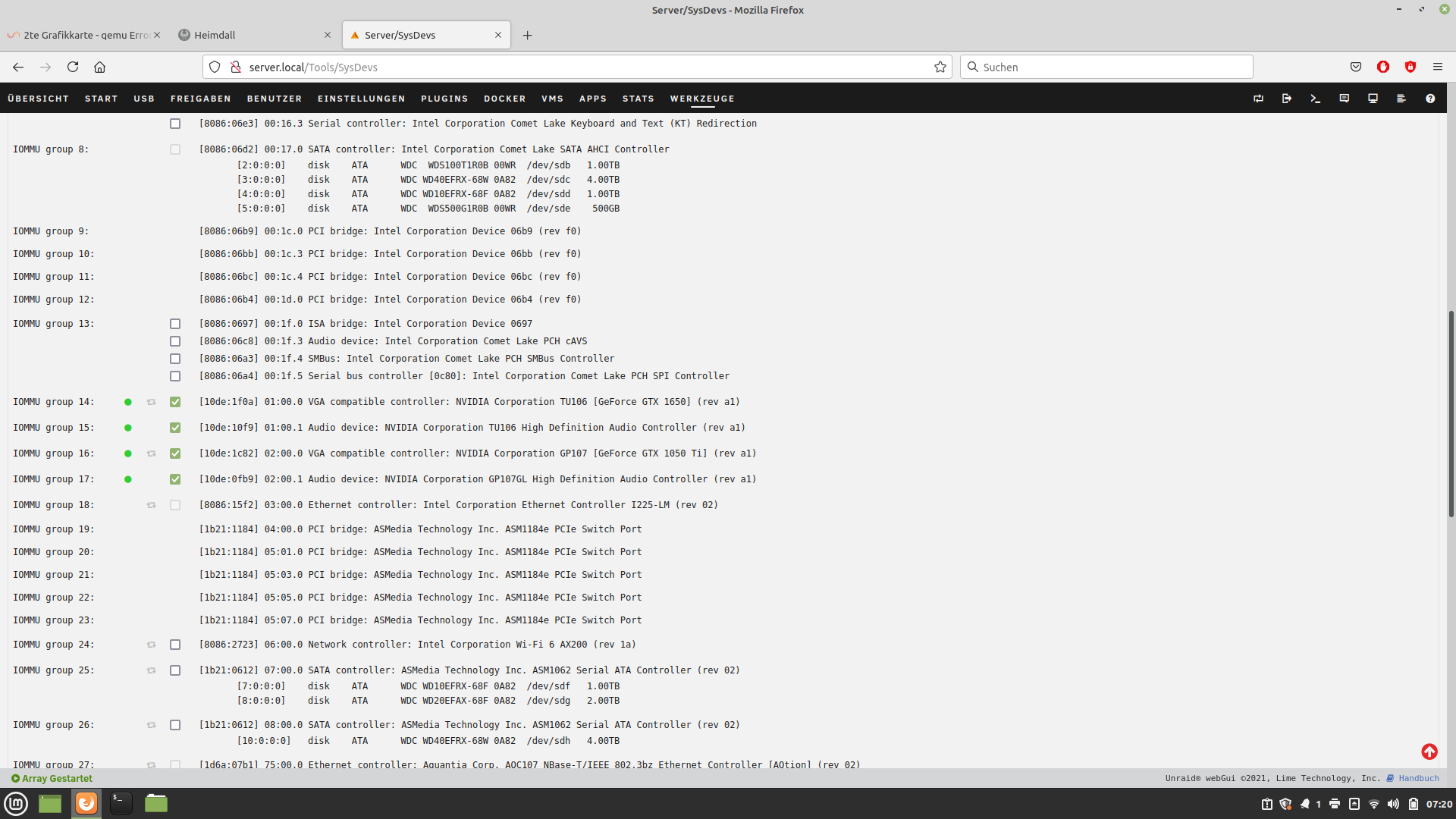

August 3, 20215 yr Community Expert 4 hours ago, Firemaster640 said: 2021-08-03 17:30:49.607+0000: shutting down, reason=failed Das ist ja mal eine aussagekräftige Fehlermeldung ^^ 4 hours ago, Firemaster640 said: -device vfio-pci,host=0000:02:00.0,id=hostdev0,bus=pci.9,addr=0x0 \ -device vfio-pci,host=0000:02:00.1,id=hostdev1,bus=pci.10,addr=0x0 \ Das sind die beiden GPUs? Nur zwei Einträge deutet darauf hin, dass nur GPUs, aber nicht die dazugehörigen Audio Devices und USB Devices durchgeschliffen wurden. Alles muss an VFIO gebunden und an die VM durchgeschliffen werden. Bitte Screenshots der VM Geräte und Tools -> System Devices posten. 4 hours ago, Firemaster640 said: Syslogs Laut den VM Logs wurde die VM um 17:30 gestartet. Du hast aber nur syslogs ab 18 Uhr gepostet. 4 hours ago, Firemaster640 said: Das Netzteil limitiert den Platz Ist das jetzt mein Problem? 🙊😅😁
August 4, 20215 yr Author 6 hours ago, mgutt said: Das ist ja mal eine aussagekräftige Fehlermeldung ^^ Daher ist es auch für mich ein Riesen Problem 6 hours ago, mgutt said: Das sind die beiden GPUs? Nur zwei Einträge deutet darauf hin, dass nur GPUs, aber nicht die dazugehörigen Audio Devices und USB Devices durchgeschliffen wurden. Alles muss an VFIO gebunden und an die VM durchgeschliffen werden. Bitte Screenshots der VM Geräte und Tools -> System Devices posten. Bild im Anhang, es wird alles durchgereicht 6 hours ago, mgutt said: Laut den VM Logs wurde die VM um 17:30 gestartet. Du hast aber nur syslogs ab 18 Uhr gepostet. Es könnte sein, dass ich ne Falsche Zeitzone eingestellt habe im Bios 🤔 Zone +1 und -1 Verwechseln und so

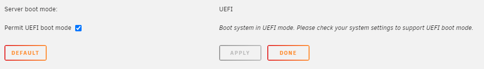

August 4, 20215 yr Community Expert 10 minutes ago, Firemaster640 said: Der Haken war dort schon drin. Und jetzt startet er nicht mehr... jedenfalls ohne den Haken... Wie fixe ich das jetzt? Mit Haken heißt ja UEFI. Nur ohne Haken wäre Legacy. Wenn er ohne Haken nicht bootet, dann solltest du in deinem BIOS mal Legacy/CSM aktivieren. Der "Fix" wäre den Bindestrich vom EFI Ordner wieder zu entfernen: UEFI Legacy
