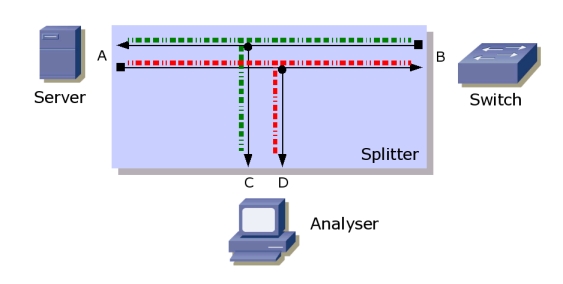

Problematisch wäre aber, wenn jemand ein Tap-Gerät zwischen deinen Client und dem Router setzt:
http://www.nwlab.net/guide2na/netzwerkanalyse-sniffern.html

Also derjenige der den Router kontrolliert, kann auch den Traffic sniffen.
Daher muss der kaskadierte Router in deiner Wohnung stehen, wo der Nachbar keinen Zugriff drauf hat, wobei der Traffic, der den Router verlässt, bis hin zum Hauptrouter natürlich wieder sniffbar wäre. Das wäre dann aber "nur" das was du über das Internet abrufst oder hochlädst. Würdest du da konsequent https verwenden (oder TLS bei Mails), könnnte man da natürlich nichts mitsniffen.
