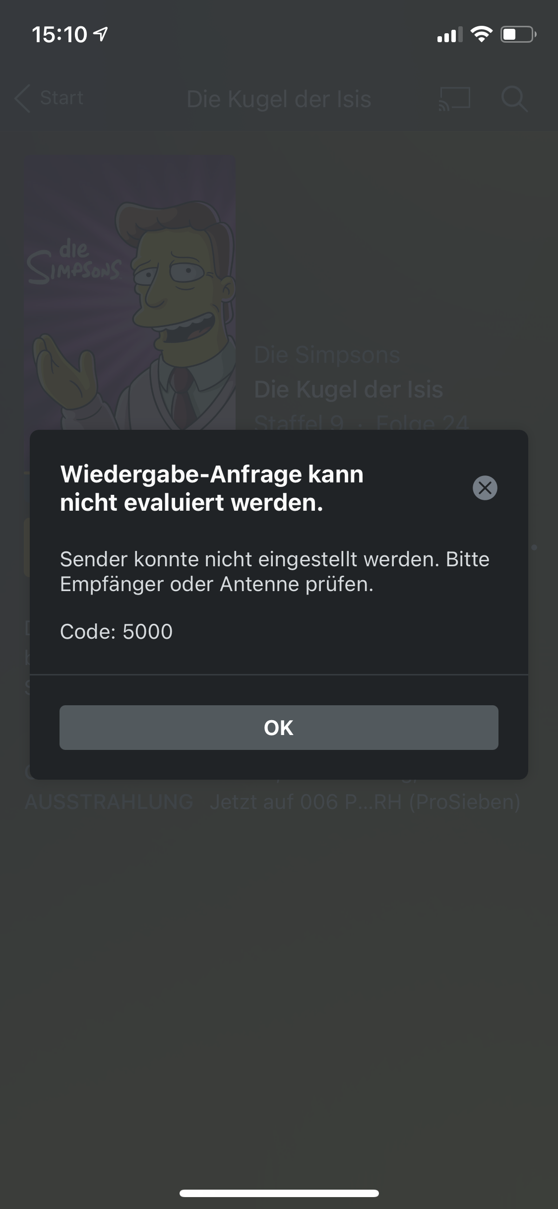

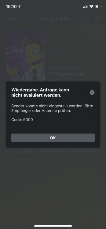

Ich habe alle Sender die ich haben möchte in Plex drin. Der EPG funktioniert auch super. Nur leider läuft kein stream. Es läd lange und dann kommt ein Fehler (Code:5000).
woran kann das liegen?
anbei ein Foto von der Fehlermeldung.
Gruß

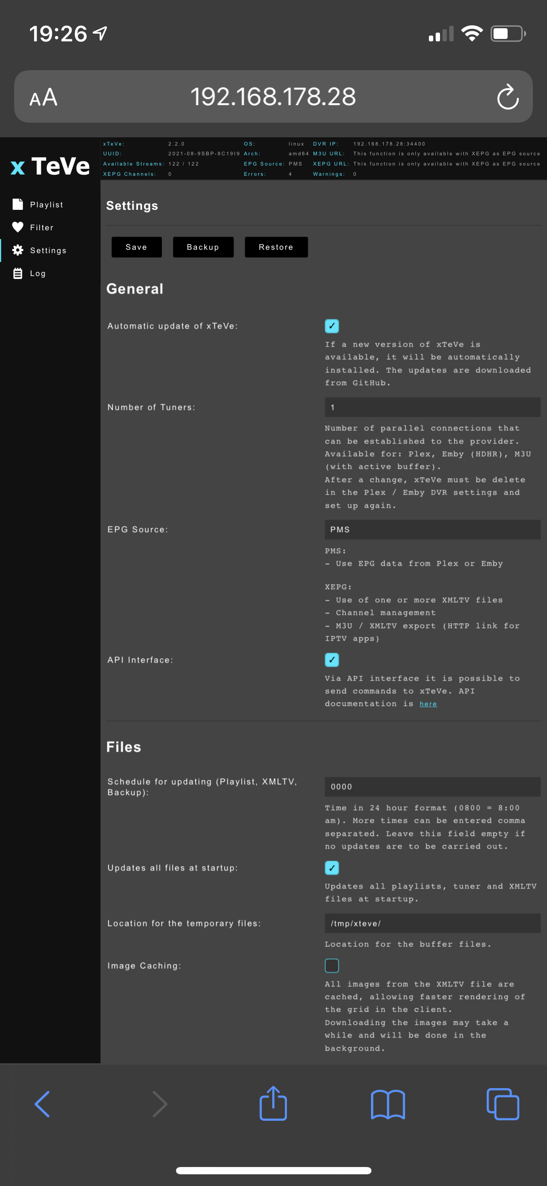

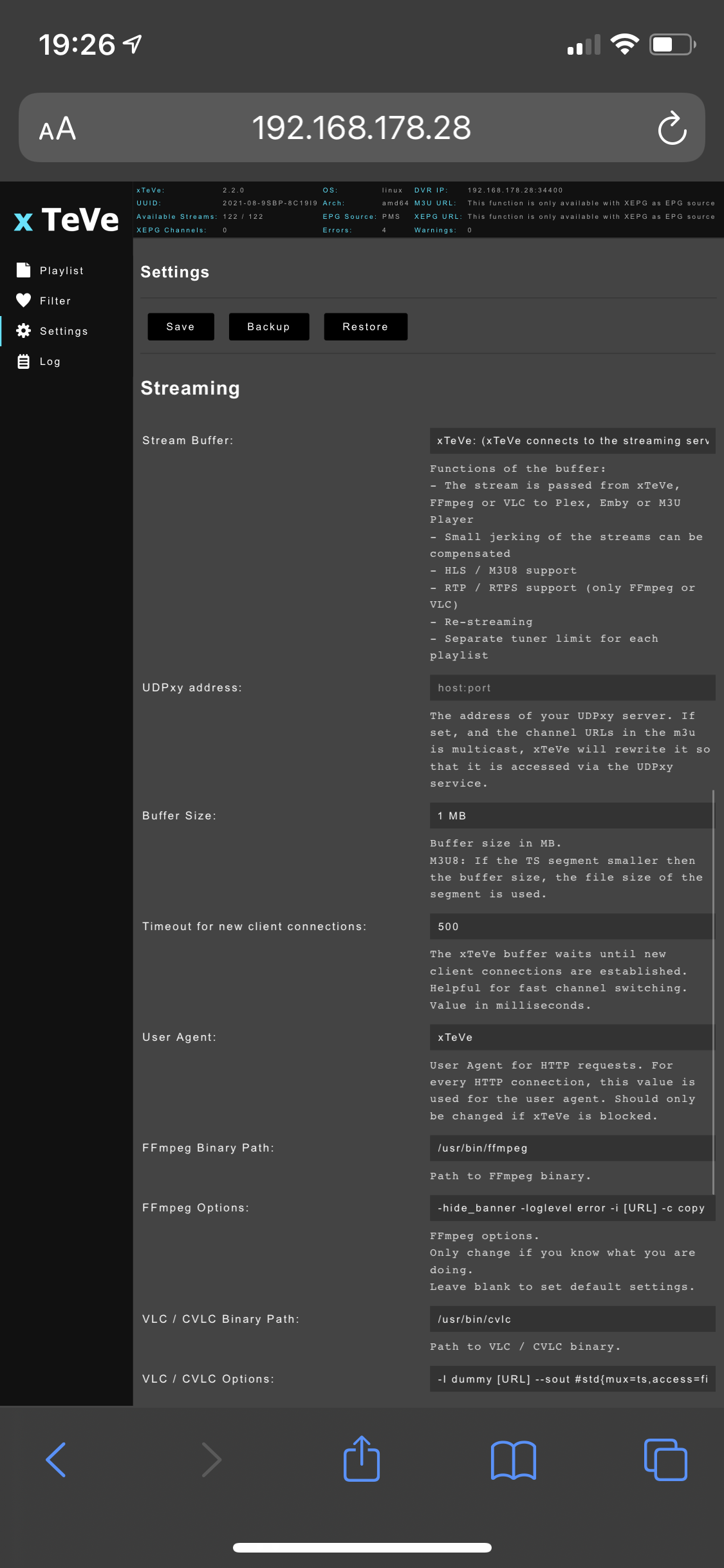

Aktiviere Buffer xteve
Gesendet von meinem SM-G981B mit Tapatalk
Ok, hab ich jetzt gemacht. Buffer auf 1 mb?
Leider der gleiche Fehler. Muss ich irgendwas danach Neustarten?

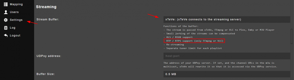

ach Dreck, klar, muss auf ffmpeg oder vlc stehen, nicht xteve ;) vergessen ... die Fritz macht ja rtsp streams
und streams kann hoch auf 4 parallel (das kann die Fritz)
Edited by alturismo
mit Umstellung des buffer types sollte es bereits erschlagen sein
Es war der Tipp mit vlc oder ffmpeg. Danach habe ich die Playlists aktualisiert und alles läuft jetzt wunderbar.
vielen Dank 😊

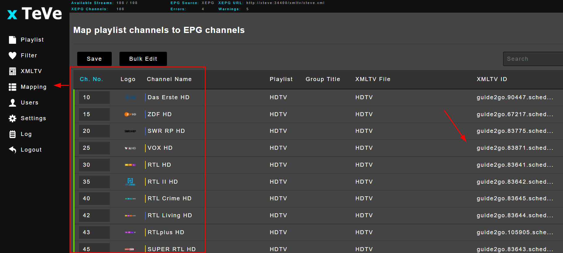

7 hours ago, mr_cg said:
1. Bislang konnte ich nur Kanäle hinzufügen wenn PMS verwendet wurde.
PMS = EPG von Plex, XEPG = eigenes EPG, Beispiel Schedules Direct, dann kannst du anordnen wie du willst ... PMS = offizielle Reihenfolge nach Vorgabe Plex

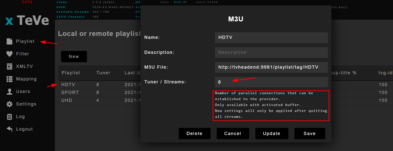

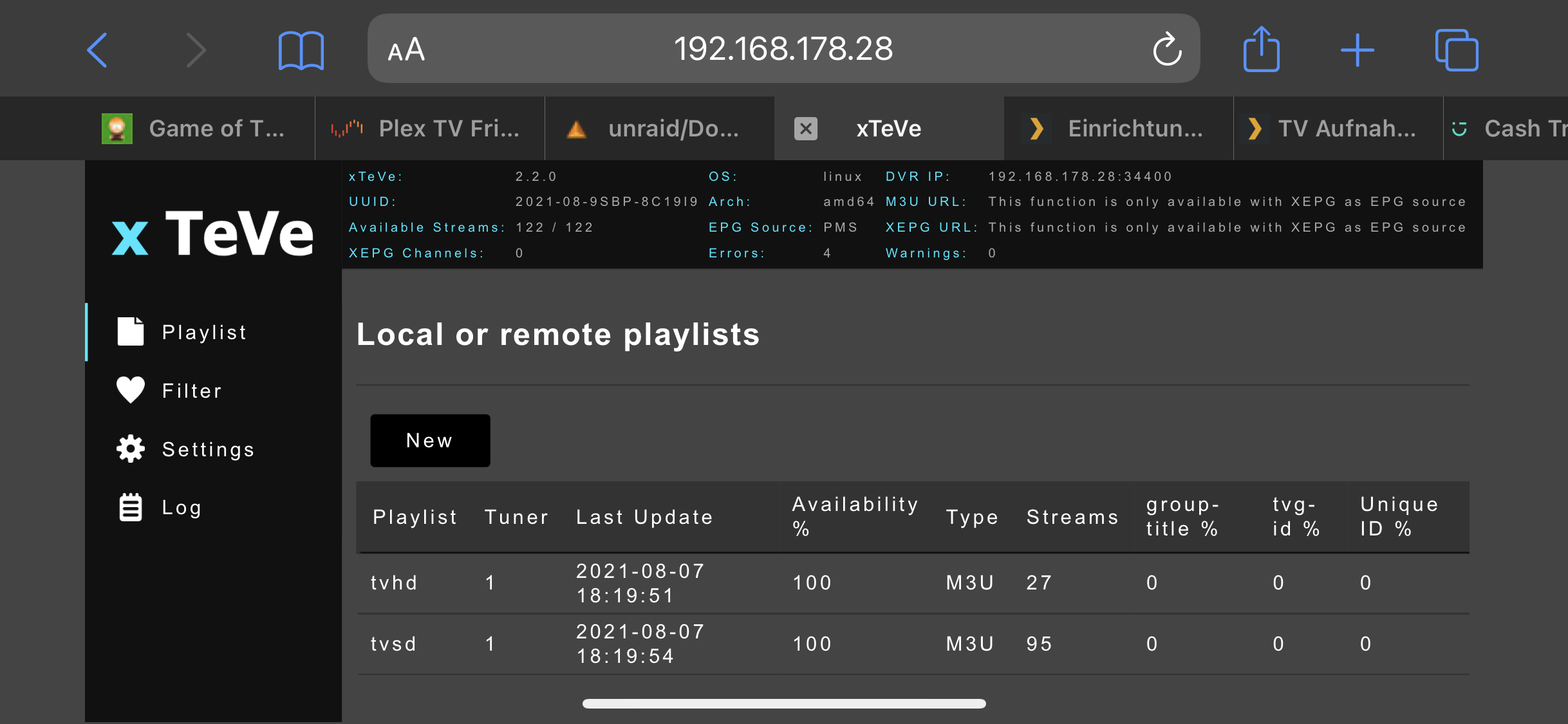

3. Obwohl ich 4 Tuner angegeben habe kann ich nur einen Stream bekommen.
hier gibt es 2 Einstellungen, generell in settings Anzahl Tuner, dann noch wenn der buffer genutzt wird in der Playlist Anzahl Tuner pro Playlist
Gibt es irgend eine inoffizielle Lösung dafür?
genau das was du jetzt nutzt, HDHR Emulator wie xteve und co, direkt in Plex aktuell nicht ... und, wenn nativ wäre auch Punkt 1 wieder hinfällig ;)

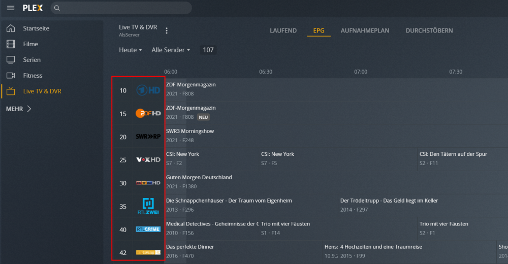

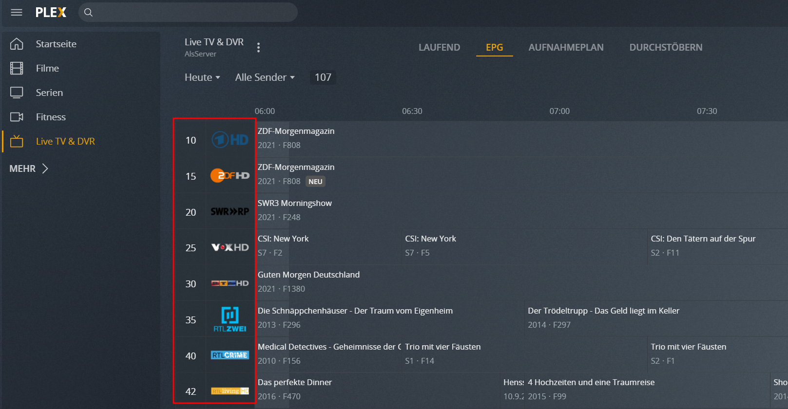

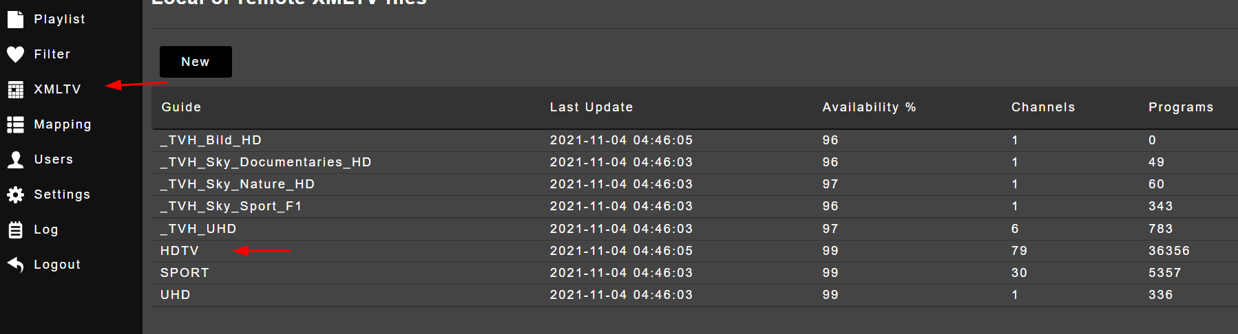

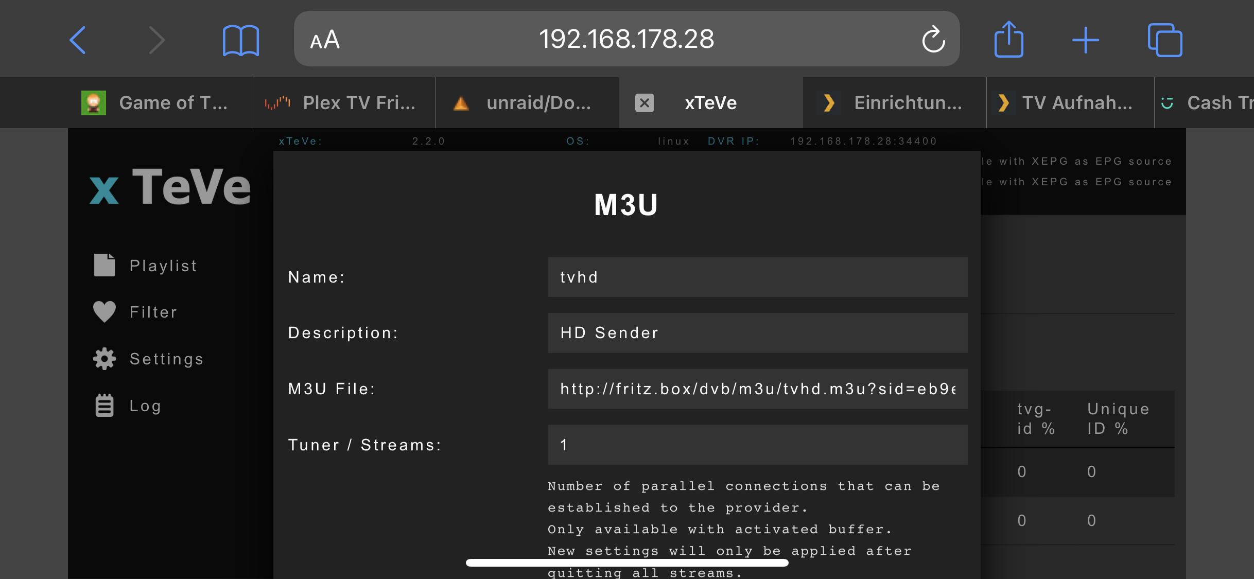

hier ein paar screens meines setups und deinen Fragen
Tuner in Playlist setzen
xmltv (eigenes EPG laden)
mapping und sortieren

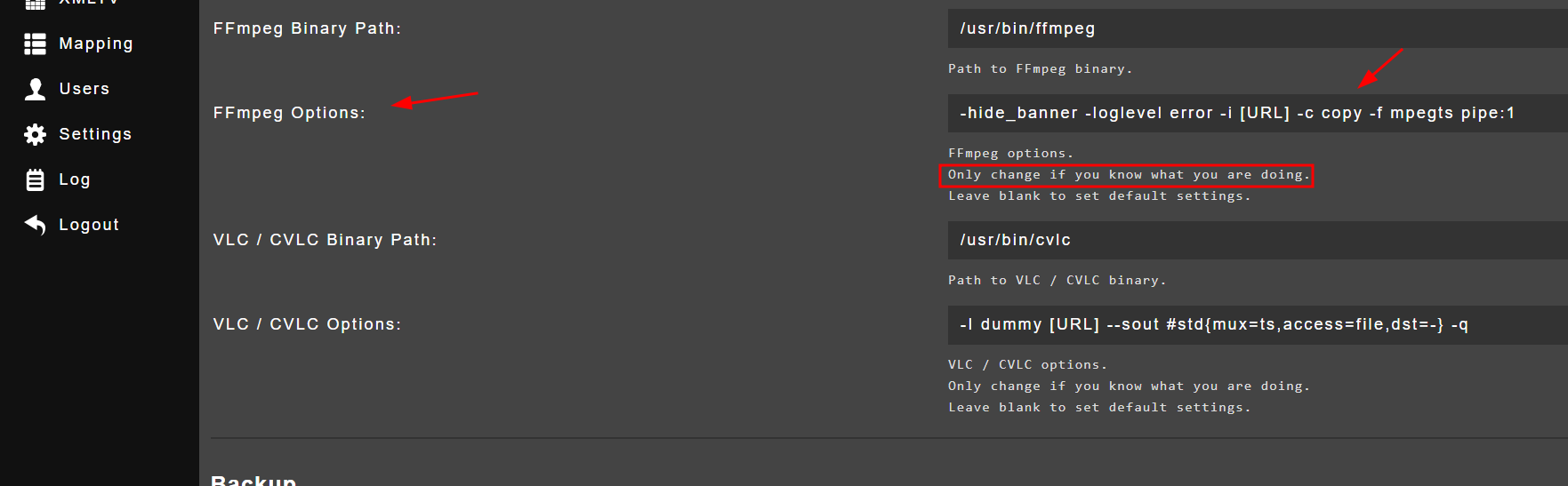

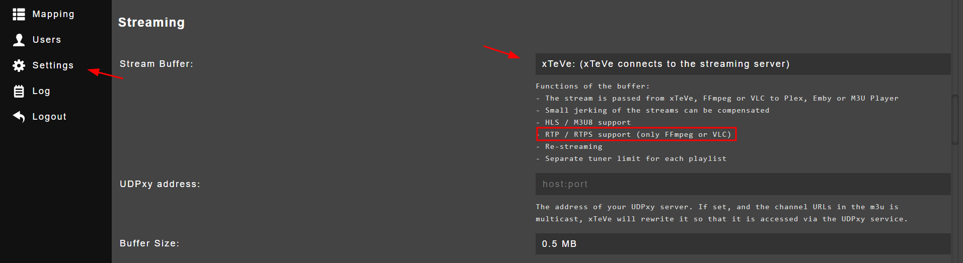

buffer und remux oder ... selbst Hand anlegen ;) für normales TV würde ich den simplen xteve buffer nehmen (schnell), vlc oder ffmpeg nur in speziellen Szenarien ...
hier die line welche standardmäßig genutzt wird (kein transcode ... nur remux)
zum Schluss, Ergebnis ;)

1. Mit "xTeVe" als Stream Buffer erhalte ich die Fehlermeldung "[xTeVe] [ERROR] RTSP and RTP streams are not supported (Buffer is disabled for this stream.)".
Da die Fritzbox in der m3u Datei nur einen RTSP Stream anbietet werde ich "xTeVe" als Buffer wohl nicht nutzen können? Oder gibts dafür eine Lösung?

3. Ich hatte tatsächlich bei M3U nur einen Tuner ausgewählt. Nachdem ich das jetzt korrigiert habe lässt er zwar einen zweiten Stream zu verwendet aber immer nur den 1. Tuner. Dies führt dazu daß der erste Stream abgebrochen wird. Allokiert xTeVe die Streams automatisch je nachdem wieviele Streams gerade laufen oder muß jedes Program fest auf einen anderen Tuner konfiguriert werden? Ich habe 4x Tuner in den M3U's wie auch in den Settings ausgewählt. Muß ich sonst wo noch etwas einstellen?
