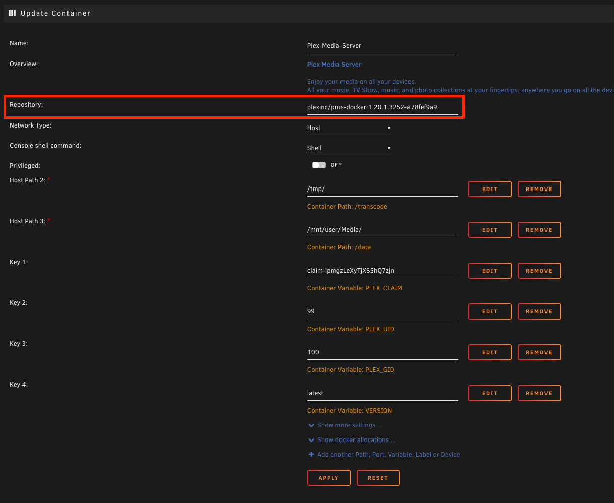

da Plex leider nur schwer vergisst könnte es daran liegen, zeig mal bitte einen screen hiervon, das sind die Tuner wo Plex inne hat ...
So siehts bei mir aus ....
Seltsamerweise funktioniert die Plex Sendersuche unter Windows ganz gut, nur im Docker eben nicht.
Obwohl die Plex Server Versionen von Windows und Docker gleich sind.

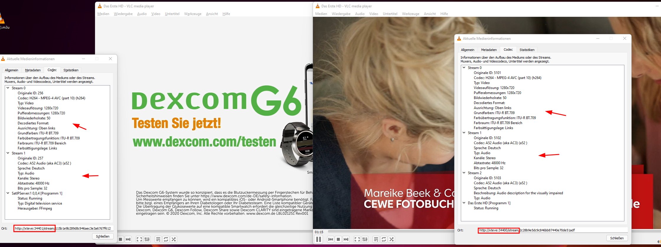

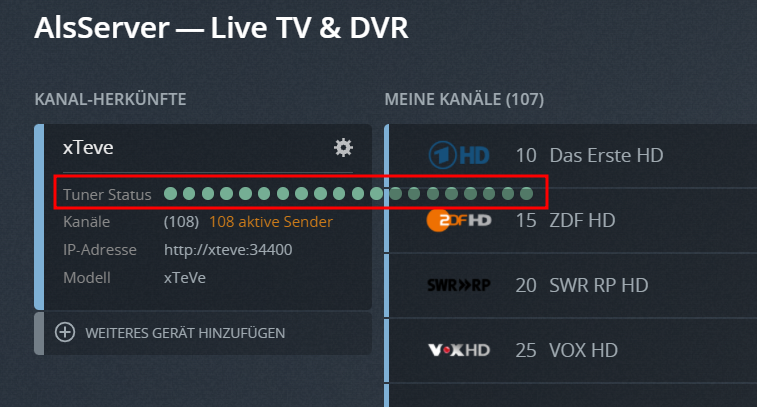

@mr_cg so, ich hab mir das mal angeschaut, hier ein Beispiel, links Fritz Tuner über xteve mit ffmpeg als buffer, rechts tvheadend nativ mit dvb-c tuner, sorry, aber ich kann deine genannten Probleme so nicht nachstellen ... aus xteve kommt die exakt gleiche Quali raus, die gleiche Tonspur, remuxed halt wie es sein soll ... hab auch die bitraten verglichen (wobei ich das vorher wusste und nicht sein kann), auch die sind identisch ... der Kanal jetzt nur exemplarisch, ist bei allen Standard Kanälen aus der Fritz m3u so ...
4 hours ago, mr_cg said:
Der Plex Support möchte scheinbar keine Untersuchungen unternehmen da es sich um ein "nicht unterstütztes Gerät" handelt.
yep, die sind da nicht wirklich offen für ... ;) aber viele "Anhänger" wirst du da nicht finden, die wo ich kenne nutzen alle xteve und das sind ne Menge ... nativ die Fritz in Plex einbinden nutzen sicherlich nicht so viele ... mal abgesehen das Plex für LiveTV sicher nicht die erste Wahl wäre, aber das ist ein anderes Thema.
also zusammengefasst, geht hier auf Anhieb, Qualität ist 1:1, was jetzt Plex draus macht liegt evtl. an deinen Netzwerk Einstellungen innerhalb Plex ? Transcode aktiv ? usw usw usw ... kann ne Menge sein, aber aus der Ferne jetzt schwer zu beurteilen.

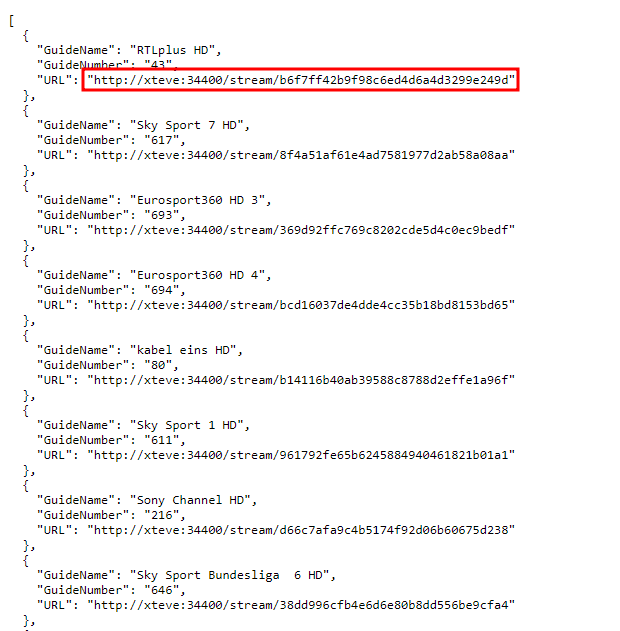

kannst du auch relativ einfach selbst prüfen ob xteve jetzt seinen Job macht, ich schätze du hast PMS als EPG noch drin und daher keine xteve.m3u.
wenn du jetzt trotzdem testen willst was xteve ausgibt, http://DEINE_IP_HIER:34400/lineup.json, bekommst du die stream url's

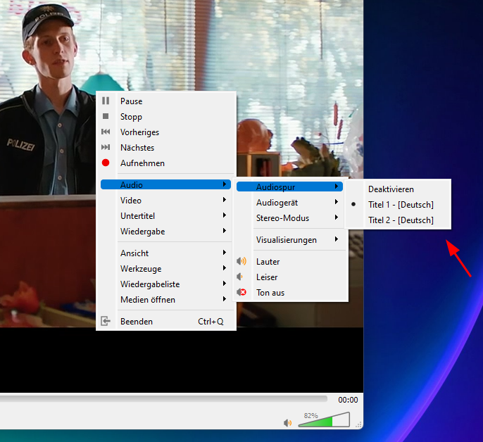

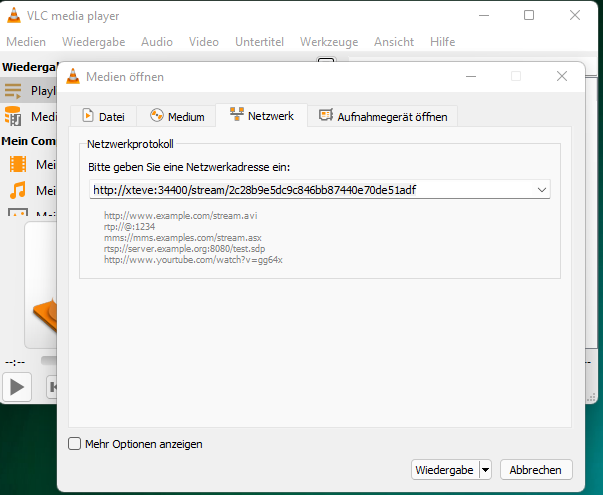

eine deiner URL's einfach mal in VLC öffnen
dann beim abspielen die Tonspur wechseln ...
und es wird gehen ... (davon gehe ich jetzt einfach mal aus ;))
dann weißt du zumindest das xteve seinen job macht, jetzt geht es an plex ...

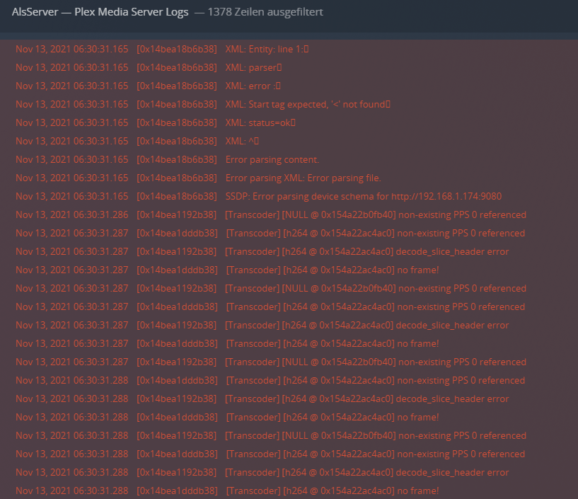

so, Problem (hier zumindest) gefunden, ich gehe davon aus du testest das im Browser (wie ich), da ist es so das der stream abbricht beim Tonspurwechsel, in der nativen Windows App, am Handy in der Plex App, am TV in der Plex APP, alles ok ... sprich, bitte mal testen und wenn ich richtig liege ist das ein reines Plex Thema ...

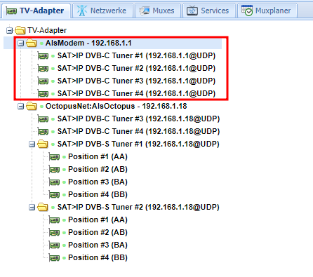

und auch hierzu ist mir etwas eingefallen von früher (bevor die Fritz SATIP nativ unterstützt hat)
die Fritz unterstützt pro client (ip) nur 1 stream simultan, kannst du auch leicht nachstellen, 2 VLC Instanzen aufmachen, jeweils die fritz m3u laden, jezt in VLC einen stream starten, dann in der anderen VLC den nächsten, du wirst sehen, der 1. stream bleibt stehen ... leider auch nicht "nativ" lösbar, nur per satip, da ist das Limit ex ... wenn du das jetzt an 2 verschiedenen clients machst, kein Problem ...
Beispiel in meinem TVHeadend Server wie da die Fritzbox erkannt wird (SATIP ...)
früher musste man da noch manuell die Fritz einbinden und diverse ip's am host vergeben um mehrere streams parallel nutzen zu können, per satip geht das jetzt, per m3u leider nicht, hier wäre dann der Fritz Support dein Ansprechpartner um das zu ändern ... oder du setzt auch einen TVHeadend Server dazwischen wo satip unterstützt.

Ich hatte das gleiche Problem mit meiner FritzBox 6490 und Plex.
Plex hat im Docker Container keine Sender gefunden.
Dieser Hinweis hat mir allerdings eine Lösung geliefert.
Ich habe lediglich meinen Plex Server auf eine frühere Version downgegraded, den Suchlauf durchgeführt und direkt danach wieder die aktuellste Version eingespielt.
Funktioniert super.
Downgraden kann man, indem man die gewünschte Version (in meinem Fall "plexinc/pms-docker:1.20.1.3252-a78fef9a9") in den Einstellungen des Docker Containers eingibt:
