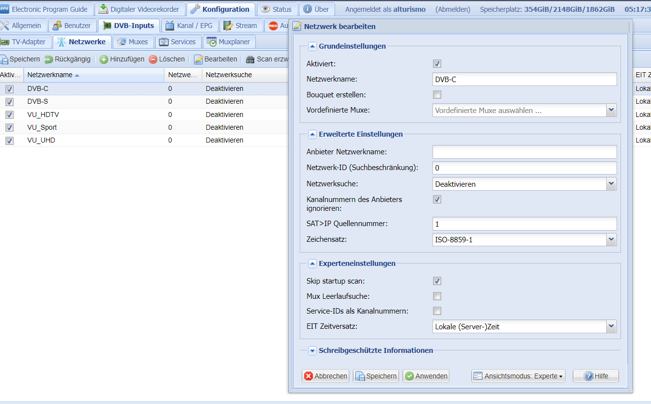

Was hast du als Network Type hinzugefügt ?
da solltest du DVB-C auswählen, Network Name etwas angeben ich hab VF-Cable da hingeschrieben
dann bei Pre-defined Muxses den am besten definieren der dein Anbieter passt, Rest so stehen lassen und auf Create klicken
jetzt auf TV adapters, da sollten 4 stück ersichtlich sein nun müsstest du diese mit dem eben erstellten Network quasi verbinden
jeden einzeln anklicken rechts auf Experten Modus und Network vergeben den Adapter enable anklicken, und unten auf save, der Adapter sollte denn Grün werden, die restlichen 3 auch so verbinden mit dem Network.

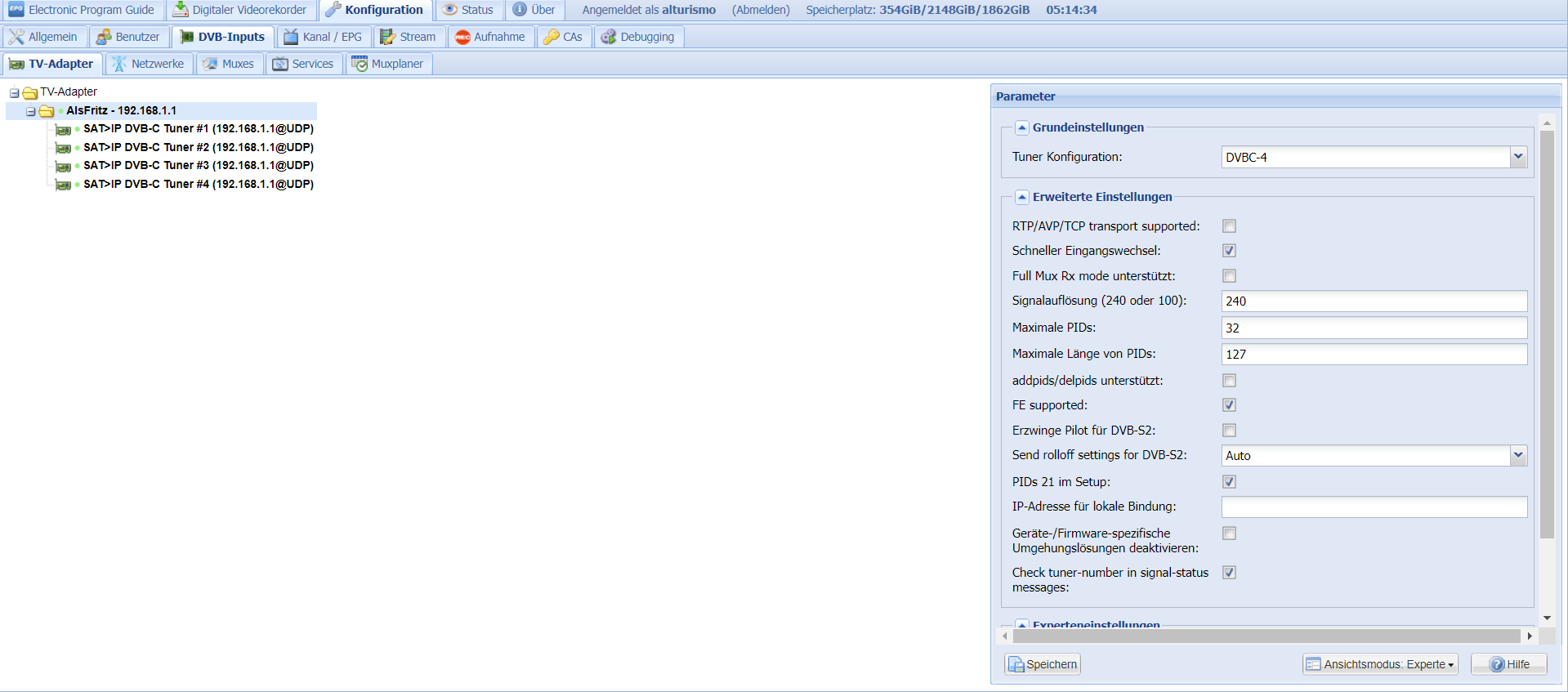

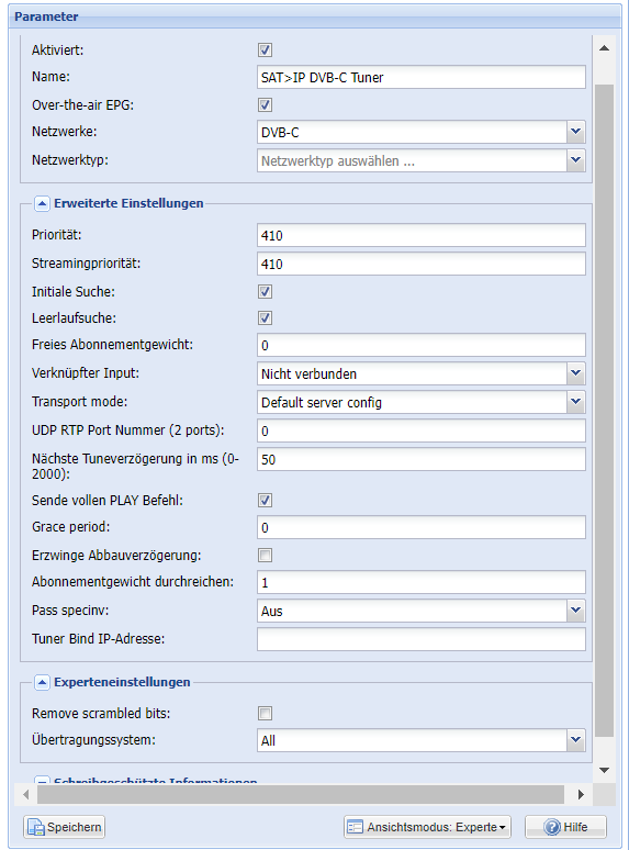

meine Docker laufen alle im custom br0 mode (mit eigener ip) und hier meine Settings zu Tuner und DVB Netzwerk
mittlerweile recht simpel ...

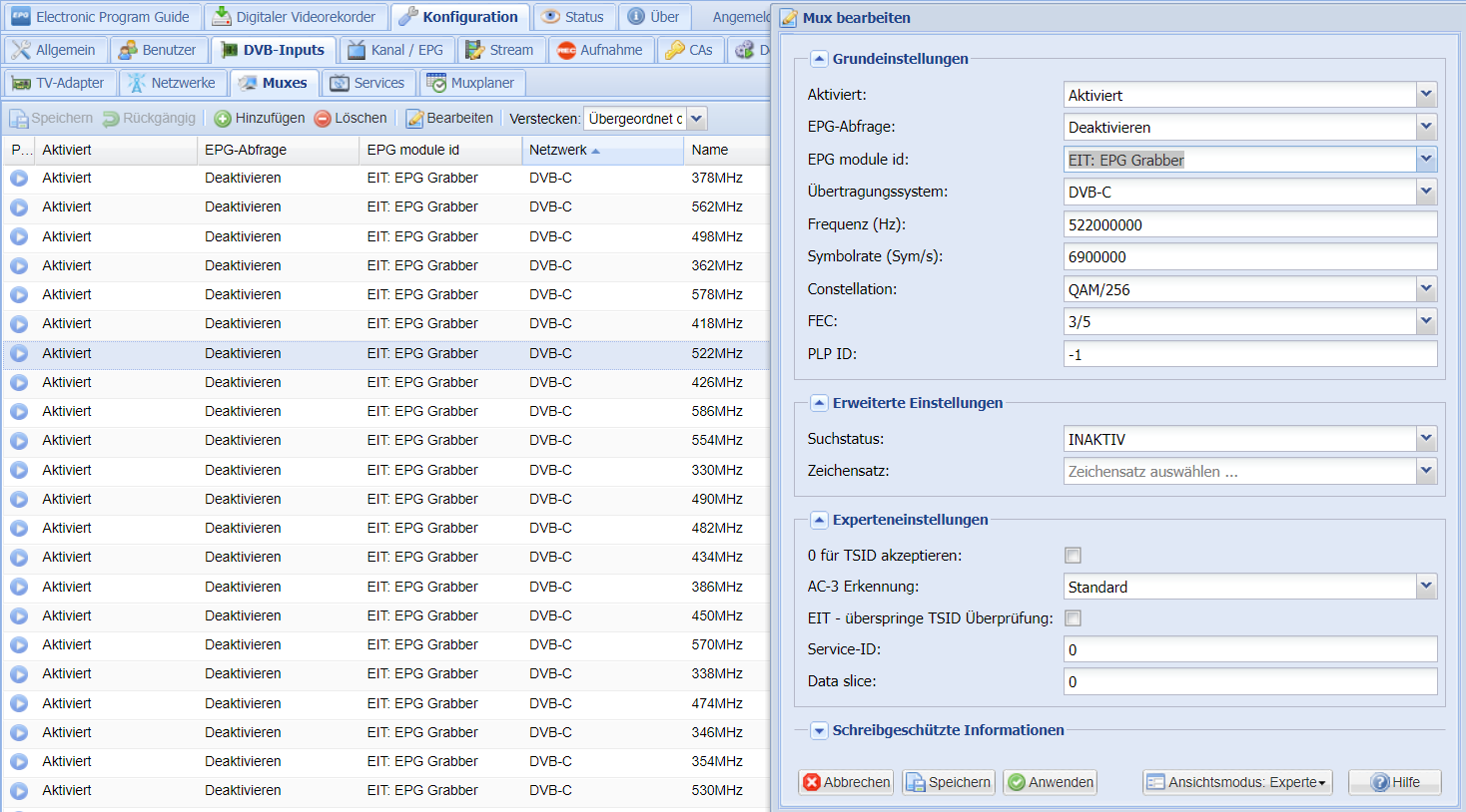

Vielen dank an @alturismo und @BUSTER.
Letztendlich lag es an den Vordefinierten Muxe unter Netzwerk. Die dortigen Frequenzen stimmten nicht mit der überein die in der Fritzbox hinterlegt/verfügbar sind. Er konnte da also nie was finden... Habe sie geändert und nun geht die Geschichte.
