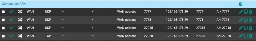

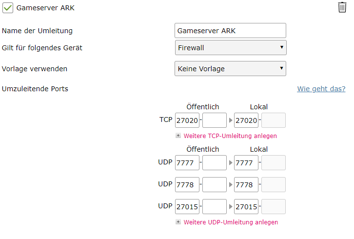

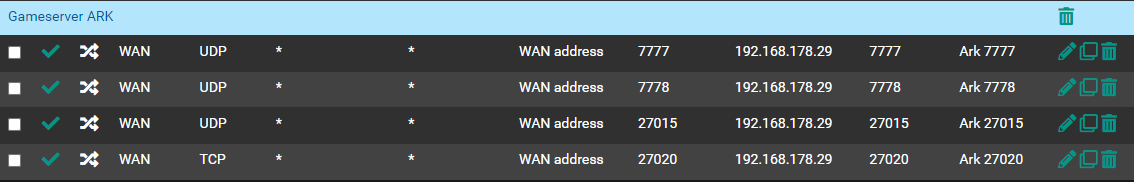

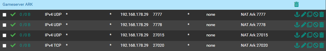

August 7, 20215 yr Moinsen, ich habe gestern einen Ark-Server erstelle und dieser läuft auch, aber ich habe ein paar Probleme mit dem br0 Netzwerk. Lasse ich den als "bridge" laufen wird alles ganz normal angezeigt: Wird der Netzwerktyp auf br0 geändert wird die IP nicht angezeigt, aber der Gameserver läuft ganz normal und ist auch erreichbar: Ist dies ein Anzeigefehler, oder stimmt da irgendwas nicht? Ich muss den Server mit einer eigenen IP laufen lassen, da ich diese IP später über eine VPN laufen lasse. Und vielleicht kann mit jemand bei einem weiteren Problem helfen. Ich die Ports an meiner Firewall und an meinem Router nicht geöffnet, damit der Server von außen erreichbar wird. Das ist egal ob ich den Netzwerktyp "bridge" oder "br0" wähle. Wir gehen mal von der IP 192.168.178.29 aus.... Konfiguration in der pfsense Firewall NAT: Firewall Rules: Router (Speedport Pro Plus) Portverwaltung Der Server ist trotzdem nicht von außen erreichbar. Das gleiche habe ich auch schon bei "bridge" getestet. Irgendwie stehe ich gerade aufm Schlauch Besten Dank vorab! Edited August 7, 20215 yr by i-B4se
August 7, 20215 yr Author Das Problem mit mit der Firewall hat sich erledigt. Fragt nicht warum, aber ich habe alle Regeln erneut angelegt und jetzt ist dieser erreichbar. Es wurde kein Wert geändert oder angepasst. Naja, evtl. hat sich was verschluckt. Jetzt hab ich zwar noch nen Problem mit der VPN, aber wird schon. Dennoch verstehe ich nicht, warum die IP bei br0 im Docker nicht angezeigt wird. Dieser hat aktuell mit der .29 ganz normal erreichbar. Die ist auch von keinem anderen Gerät belegt.
