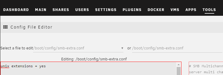

August 7, 20215 yr Community Expert 5 hours ago, ullibelgie said: Was sind die Unix-extensions Das ist nur eine Option in der SMB Config. Entweder aktivierst du sie global oder für einen bestimmten Share. Beides geht über den Config Editor und die Datei /boot/config/smb-extra.conf. Falls die noch nicht vorhanden ist, installiere dir einfach das Unassigned Devices Plugin, welche diese Datei erstellt. Da dann die entsprechende Zeile rein: unix extensions = yes Dann den Dienst neu starten: samba restart Diese Option aktiviert dann Hardlinks auf dem SMB Ziel: https://www.samba.org/samba/docs/current/man-html/smb.conf.5.html#:~:text=supporting features such as symbolic links%2C hard links Du kannst mein Script übrigens auch auf dem Ziel ausführen und von deinem Unraid Server abholen lassen. Diese Variante empfehle ich grundsätzlich, da sie sicherer gegen Ransomware ist. Dh der externe Server bekommt beim Unraid Server einen SMB Login, der nur lesen kann und holt dann die Dateien ab, statt dass der Unraid Server auf den externen Server schreibt (welche dann ja eine Ransomware verschlüsseln könnte). Wenn du abholst, brauchst du auch keine unix extensions aktivieren. 4 hours ago, ullibelgie said: - im Code von Marc ist ja das tägliche/wöchentliche ... Zeitschema schon realisiert. Nein, da ist nur ein tageweises Aufräumen hinterlegt, was aber nur greift, wenn das Script mindestens 1x täglich ausgeführt wird. Man kann aber auch nach belieben kürzere Intervalle verwenden. 4 hours ago, ullibelgie said: - irgendwo gab es auch mal einen TIp, wie man die Urzeit für die täglichen Backup's einstellen kann - wie funktionierte das dann nochmal ?! Du gehst beim Cron auf Custom und hinterlegst den Befehl: Das wäre jetzt allerdings alle 5 Minuten. Das hier ist zB täglich um 4 Uhr nachts: https://crontab.guru/#0_4_*_*_*
