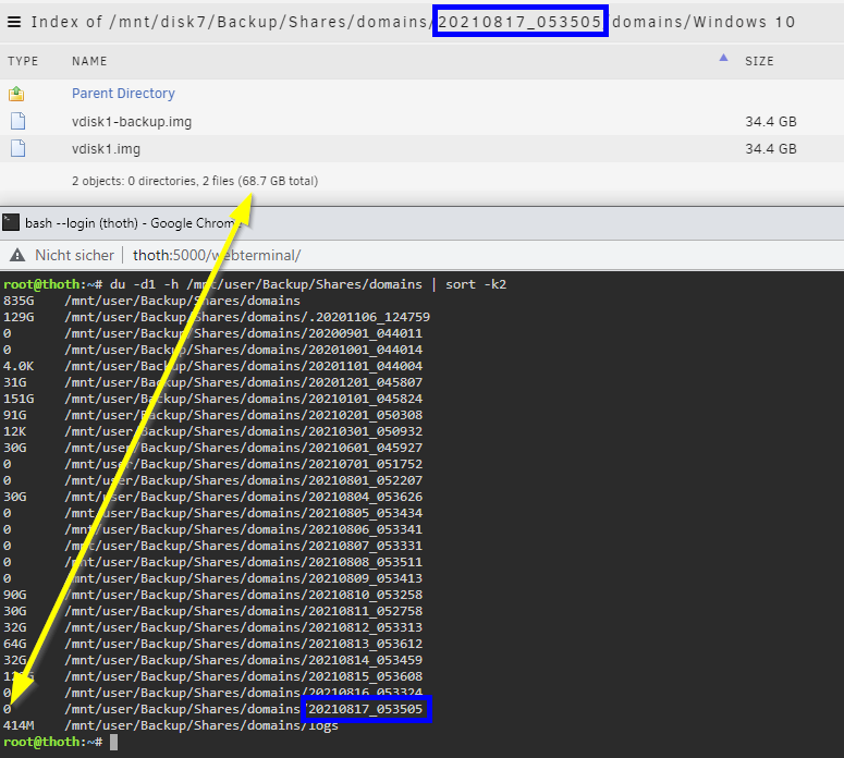

2 hours ago, ullibelgie said:
dann werden alle Daten offenbar noch einmal kopiert, obgleich die Daten dieselben sind.
Wie hast du das verifiziert? Denk dran, dass man das nicht einfach so sehen kann. Die Größen der Ordner kannst du zB so ermitteln:
du -d1 -h /Pfad_zur_USB_Platte/Name_des_Unterordners | sort -k2
Hier siehst du zB dass die letzte Datensicherung der VM gar nichts belegt, aber im Ordner sind trotzdem 34.4GB große Dateien:
