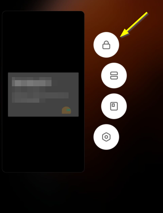

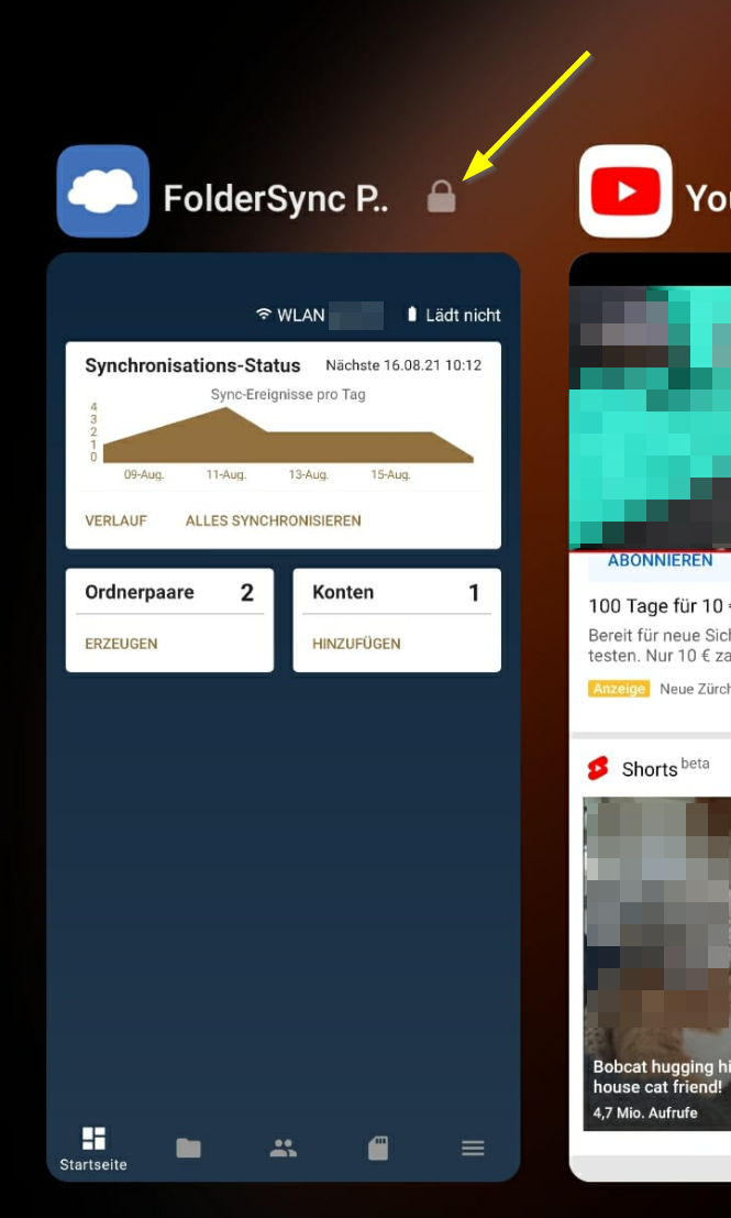

FolderSync Pro läuft bei mir zuverlässig mit SMB als Ziel. Allerdings habe ich dafür über die "letzten Apps" die App im Hintergrund gelockt:
Das selbe könnte man auch mit Nextcloud probieren. Also letzte Apps, auf der Nextcloud-Vorschau gedrückt halten und dann locken:
