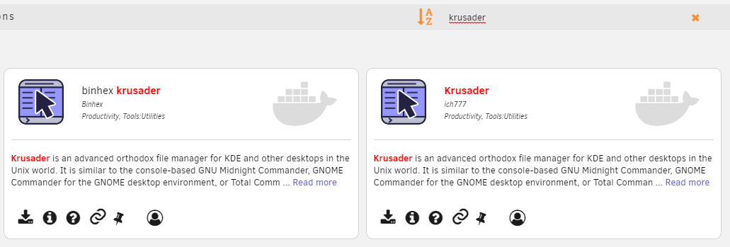

August 11, 20215 yr 1 hour ago, Tiras said: Ich nutze den Krusader Darf ich fragen woher du diesen Container hast? Der ist weder auf Dockerhub noch auf Github... Wenn das der ist: Klick der hat alle seine Repos gelöscht bzw. auf Privat gestellt und ich find auch nichts zu ihm im Forum, zumindest nix von ihm selbst. 1 hour ago, Tiras said: Aber ich stelle mir ehrlich gesagt die Frage, was es für eine Sinn macht, den Zugriff auf den Server auf nur einen User zu beschränken? Du meinst mit dem root User? Naja erstens mal aus meiner Sicht der Einfachheit halber und zweitens der Sicherheit gegenüber aber das ist nur meine Meinung, ich würde es nicht wollen das mir jemand anders alles am Server verstellen kann und Shares anlegt wie er will und dann müsste man noch ein Management System einbauen welcher User was kann/darf. 1 hour ago, Tiras said: Das werde ich beim nächsten Mal machen, aber nachdem ich den Server neugestartet hatte, war auch diese Meldung weg. In Zukunft werde ich appdata, system etc. abwählen. Du kannst auch versuchen die Container mal neu zu starten, evtl. können die selbst ihre Berechtigungen selbst wieder zurücksetzen, ist aber eher unwahrscheinlich, sonst musst du den Rat von @mgutt befolgen und ein Backup einspielen.
August 11, 20215 yr Author 2 minutes ago, ich777 said: Darf ich fragen woher du diesen Container hast? Der ist weder auf Dockerhub noch auf Github... Jetzt bin ich aber buff. Ich habe gerade mal in den CAs geschaut, wo ich die App her habe und sie ist nicht mehr da. Ich habe sie wirklich aus der CA geladen und installiert. Dann werde ich mal dein Krusader installieren... Kann ich es einfach nur deinstallieren und anschließend die neue App installieren oder muss ich für einen kompletten remove etwas beachten?

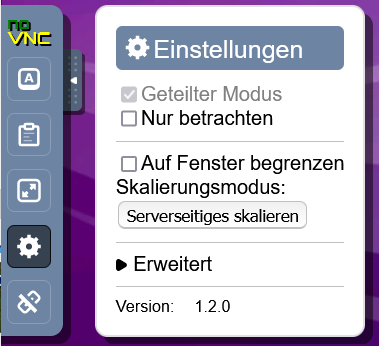

August 11, 20215 yr 11 minutes ago, Tiras said: etwas beachten Du kannst übrigens das Skalieren hier auch noch umstellen wenn du den container schon gestartet hast, einfach auf Serverseitiges skalieren umstellen:
