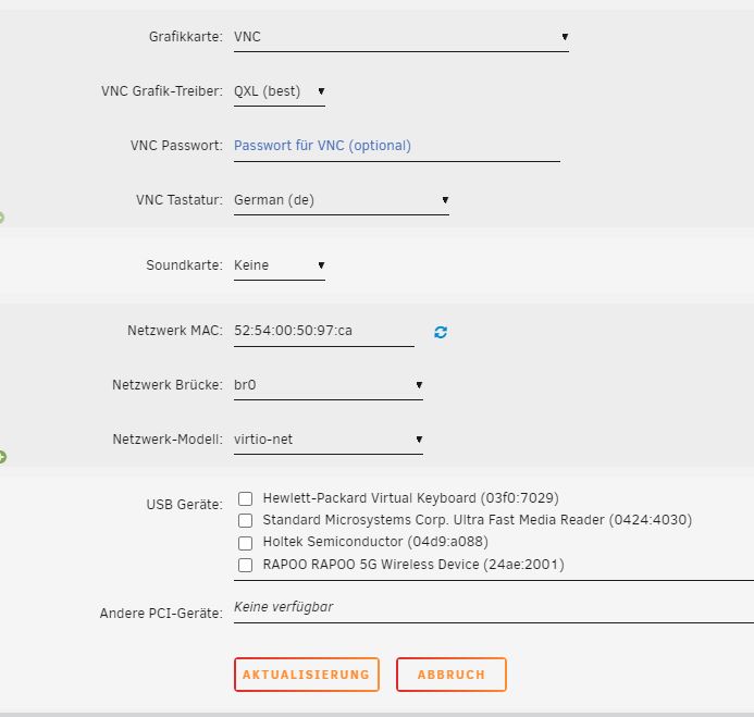

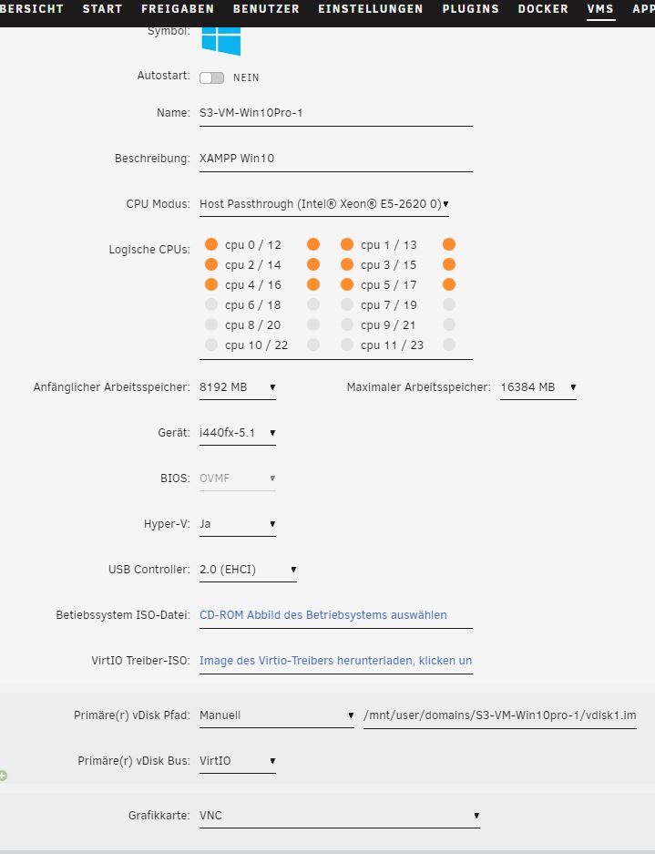

Poste am besten mal einen Screenshot der config deiner VM.

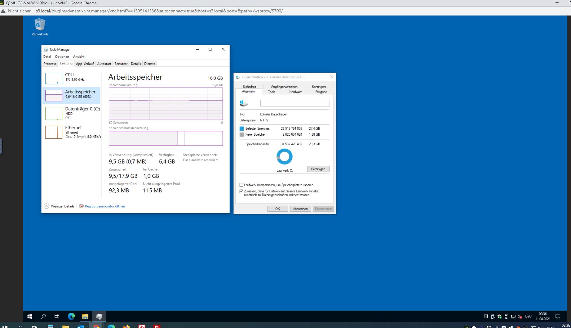

ich habe der Einfachheit halber Unraid mit nur einem Datenträger (ein Hardware Raid 5 mit ca. 2 GB) neu installiert und dann Win 10 pro neu installiert.
Die neue Win 10 Installation braucht nun "nur" noch 9,5 GB, dafür ist aber die virtuelle Disk mit 27 GB von 30 GB rammelvoll, und das bei einer jungfräulichen Installation mit erstem Update. Da sind noch keine Anwendungsprogramme drauf...

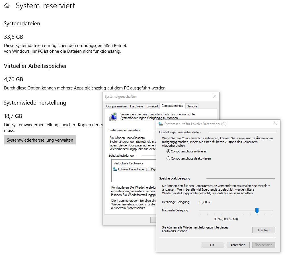

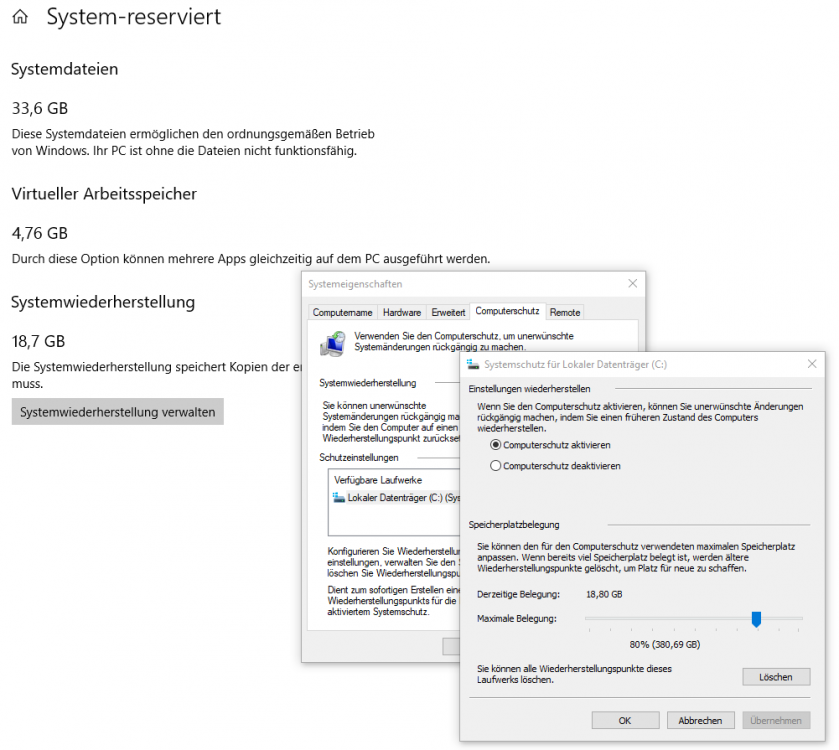

Um Windows von Update-Leichen zu befreien, einfach "Temp" in die Windows Suche tippen um "Temporäre Dateien löschen" aufzurufen. Dort gibt es dann bei "Temporäre Dateien" zB sowas:
Und bei system-reserviert kann man auch noch hingehen und alte Wiederherstellungspunkte entfernen:
Wobei ich meine, dass Windows das bei kleinen Platten eh automatisch deaktiviert.

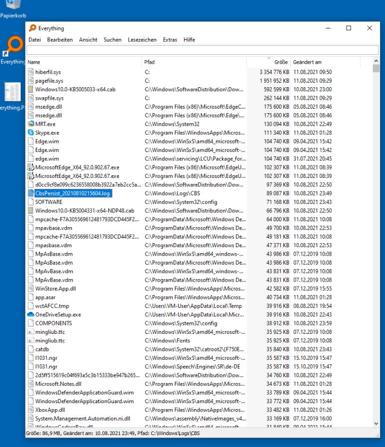

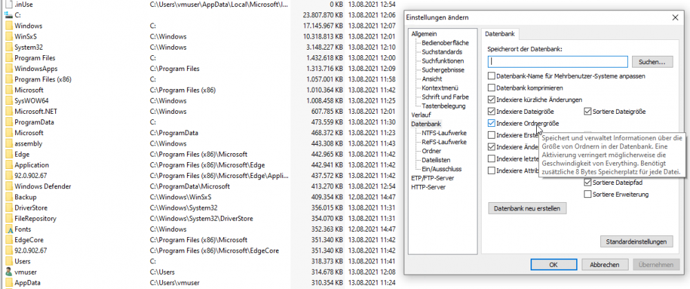

Ich empfehle außerdem everything zu installieren und nach Dateigröße zu sortieren. Da findet man auch schnell das eine oder andere Übel.

wie oben angeführt, habe ich alles nochmals neu installiert und so weit wie möglich in default Einstellungen gelassen. Der Ram Verbrauch hat sich dadurch von 32 GB auf 9,5 GB verrindert. Immer noch enorm für eine nackte Neuistallation. Jetzt habe ich dafür das HDD Thema.
Temps und Update Leichen habe ich bereits entfernt, waren zusammen keine 1 GB groß.
Systemwiederherstellung ist deaktiviert, war nie eingeschaltet.
hiberfil.sys = 3,3 GB
pagefile.sys = 1,5 GB
swapfile = 262 MB
 Die windows.edb = 8MB und hat nach der neuinstallation auch noch nix zum Indizieren gehabt.
Also alles zusammen auch keine 30 GB ...
Im Anhang das Bild von Everything ...
Werde deinen Rat befolgen und everything mal walten lassen.

Es scheint als wäre Memory Ballooning in Unraid nicht zuverlässig. Daher stell lieber Min und Max auf den selben Wert ein. Denk auch dran den Windows Schnellstart auszuschalten. Reduziert auch Probleme.

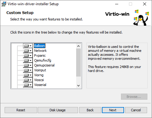

Kurze Frage. Hattest du von der virtio CD die virtio-win-gt-x64.exe ausgeführt? Die installiert nämlich erst den Balloon Treiber:

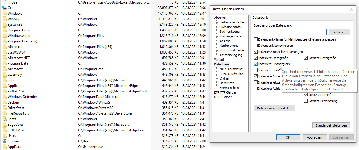

Übrigens kann man in Everything optional auch die Größe von Ordnern anzeigen lassen:
