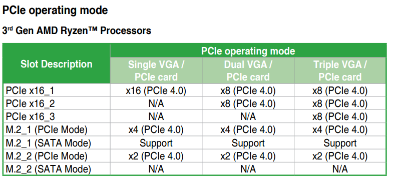

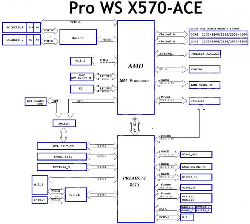

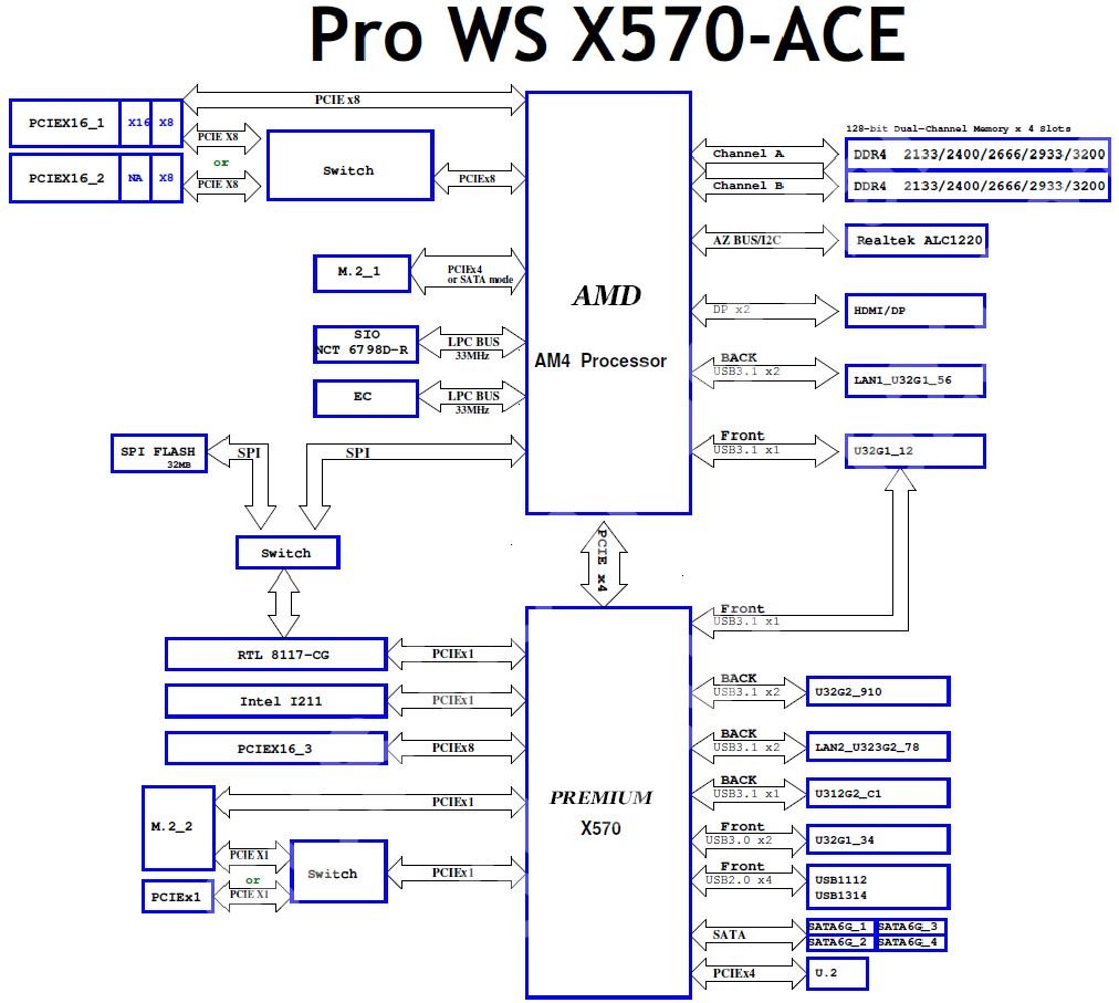

August 12, 20215 yr Community Expert 2 hours ago, EliteGroup said: und die CPU wird wsl. eine 3900X oder 5900X Von der Effizienz her wäre ein 5900X deutlich besser. Denk aber dran, dass du im Härtefall noch eine kleine GPU für Unraid benötigst. Es kommt immer wieder vor, dass es manche komplett ohne GPU für Unraid einfach nicht hinbekommen haben. Echt schade, dass es kein All-In-One Paket von AMD gibt, also PCIe 4.0 und ECC und iGPU. 2 hours ago, EliteGroup said: ASUS Pro WS X570-Ace Ein cooles Board. Wobei das mit den 3x X8 auch eher Wunschdenken ist: Da der dritte X8 ja am Chipsatz hängt, der wiederum nur mit X4 mit der CPU verbunden ist: Etwas schade ist, dass der zweite M.2 Slot nur X2 hat. Ein RAID1 kannst du daher knicken bzw würde den Vorteil der PCIe 4.0 NVMe wieder verpuffen lassen. Denk auch dran, dass der PCIe X1 Slot eher nutzlos ist, da er den zweiten M.2 Slot nur noch weiter drosselt: EDIT: Das Board hat ja noch einen U.2 X4 Anschluss. Da könnte man wiederum noch eine M.2 für ein RAID1 anschließen. Laut Anleitung geht auch SATA Modus, dann hat das Board sogar 8x SATA!
August 12, 20215 yr Author 6 hours ago, mgutt said: Danke für deine wieder mal kompetente Antwort. Ja der 5900X hat für den Anfang auch mehr als genug Power. Ich hoffe der Ryzen ECO Mode im BIOS funktioniert wie versprochen auf dem Mainboard dann sollte die CPU mit 65Watt TDP laufen. Sollte es benötigt werden stell ich auf normal bzw in Zukunft dann. 1x 10TB Toshiba N300 Parität 4x 8TB Toshiba N300 sind schon fix für das System bzw bereits vorhanden. Der U.2 ist also für erweitern der HDDs per 4x SATA Adapter reserviert. Der eine PCIe x8 fake (x4) geht in Ordnung ist aber gut zu wissen den in Zukunft wird der Slot ganz sicher für eine PCIe 3.0 x4 SATA Erweiterung benötigt. Das mit dem X1 ist schade aber wusste ich bereits aus dem Handbuch, viele andere Boards packen mehrere PCI 2.0 x1 drauf die wie ich finde mir keine nutzen bringen. Deshalb war auch mein Theard mit der Anfrage... Für den ersten M.2 Slot suche ich ne vernünftige PCI 4.0 x4 SSD zum akzeptablen Preis. Ein RAID auf die M.2 mit 2 SSDs ist aktuell sowieso nicht im Budget. Dafür kann da später vilt auf den anderen M.2 eine Crucial P5 für VMs etc. Ich muss mich halt um Backups der Daten auf dem Cache kümmern... Wirklich manche bekommen das ohne GPU nicht hin? ich hab soviel gelesen und hör immer was anderes ja es geht, nein du brauchst eine... echt mühsam. Ich wollte ja zuerst ein ASRock Rack die haben alle eine IPMI GPU. Die Verfügbarkeit und Preis sind aber mit Corona schrecklich... Ich habe sehr günstig eine Quadro P2000 ergattert, die wäre aber für Emby geplant durchzuschleifen.... Ich hoffe ich bekomme das System zu laufen. Sollte ich wenn ich die CPU habe zuerst mal Unraid ganz ohne GPU einrichten und dann erst die Quadro P2000 "nachrüsten"? Damit nicht Unraid die P2000 direkt für sich beansprucht... Ryzen war auch die Entscheidung gerade wegen ECC. Das stand einfach für mich fest... Das System soll vernünftig sein und mich mehrere Jahre begleiten können. (2x Kingston Server Premier DIMM 16GB, DDR4-3200, CL22-22-22, ECC (KSM32ES8/16ME) mein Einkauf) Nichts verfüntiges bei Intel gerade zur verfügung. Bei mehreren Cores wird es zudem heftig im Geldbeutel. Ich dachte schon fast an 2 Systeme 1x eine low CPU + iGPU von Intel für Emby und die ganzen HDDs und ein eigener Ryzen Server für meine VMs und Dienste. Aber das wäre absolut ineffizient und Kosten treibend Frage: Sind alle X570 Chipsets per X4 an die CPU gebunden oder sind die unterschiedlich? Wollte mal nach dem "ASUS ROG Strix X570-F Gaming" Googln aber finde kein Plan... Zb "Linus" von YT verwendet dieses Board für UNRaid. Das hätte mich jetzt interessiert was die Lanes vom X570-F bieten 😄 Aktuell könnte ich noch umtauschen, mein Board ist noch Original verpackt, die CPU ist ja noch in Arbeit Das ASUS ROG Strix X570-E Gaming hätte einen 2.5Gbe RJ45 aber von Realtek und Realtek ist eher was ich immer meide bei Netzwerktechnik Edited August 12, 20215 yr by EliteGroup
