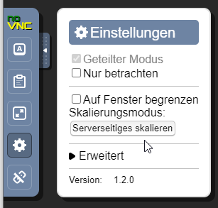

  3. Am linken Rand "Serverseitiges Skalieren" aktivieren

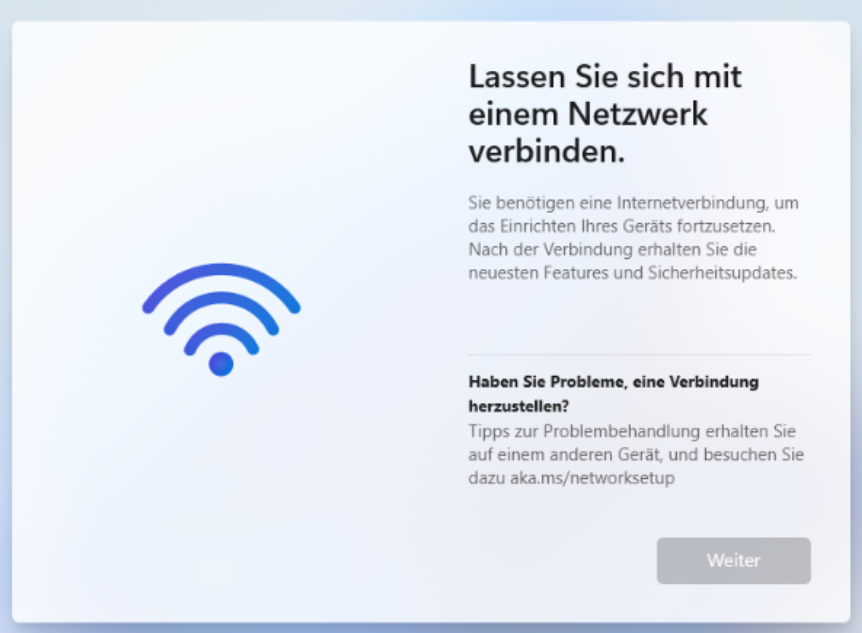

  5. Windows 11: Wer bei dem folgenden Bildschirm hängt, drückt SHIFT + F10, gibt "OOBE\BYPASSNRO" ein und bestätigt den Befehl mit ENTER. Die VM startet neu und nach Auswahl des Tastaturlayouts könnt ihr mit "Ich habe kein Internet" fortfahren.

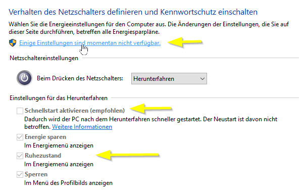

  1. Optional: Wer möchte aktiviert den Ruhezustand (Hibernate), damit er die VM über das Unraid Menü nicht nur herunterfahren kann. Dazu das Windows Logo klicken > "cmd" eintippen > Rechte Maustaste als Administrator ausführen:
    powercfg.exe /hibernate on
    powercfg /h /type full
  2. Rechte Maustaste aufs Windows Logo > Ausführen >
    powercfg.cpl
    Dann "Auswählen was beim Drücken..." > "Einige Einstellungen sind..." > Schnellstart deaktivieren und wer sich für den Ruhezustand entschieden hat, diesen einschalten
    Der Schnellstart muss deaktiviert werden, da es sonst zu Problemen kommt, falls man zB die Anzahl der CPU Kerne verändert etc

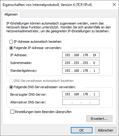

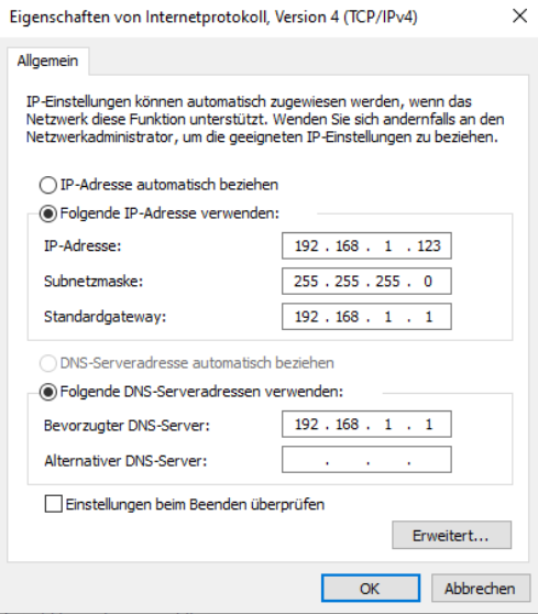

  5. Unten rechts rechte Maustaste auf das Netzwerk-Symbol > "Netzwerk-..." > Adapteroptionen ändern > rechte Maustaste Ethernet > Internetprotokoll, Version 4... > Eigenschaften > Feste IP-Adresse vergeben

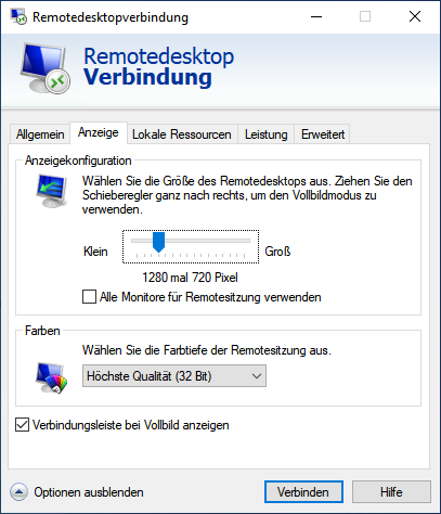

  9. Das aktuelle Fenster schließen, auf einem Windows PC nach "Remote..." suchen und "Remotedesktopverbindung" (RDP) öffnen. IP-Adresse und Windows Username hinterlegen. Außerdem unter "Anzeige" die Auflösung anpassen, damit die VM nicht wie euer PC zB in 4K gestartet wird, was eine sehr hohe CPU Last auf dem Server verursachen kann:
    Hinweis: RDP läuft deutlich flüssiger als NoVNC im Browser und unterstützt auch Sound. Alternativ geht auch Parsec.

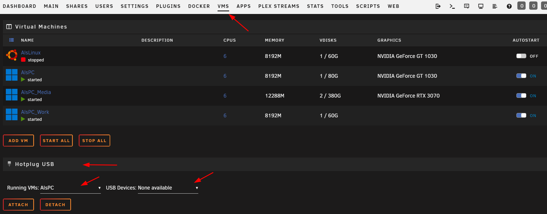

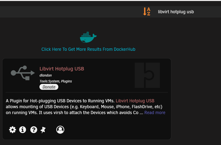

Ich habe eine Frage - Wo muss ich was einstellen, so dass z.B. ein externer USB -Stick oder externe Festplatte in der Windows 10 VM - wenn dieser eingesteckt wird  erkannt wird um z.B. formatiert zu werden.
wenn du keinen USB Controller durchgeschliffen hast, schau mal nach der Erweiterung
dann ...
ist jedoch kein vollwertiges passthrough wie wenn du einen pcie usb controller durchschleifst ... für nen USB stick sollte es gehen ;)
Besser einen USB Hub dauerhaft durchschleifen. Dann kannst du an den Hub wechselweise Geräte anklemmen.
