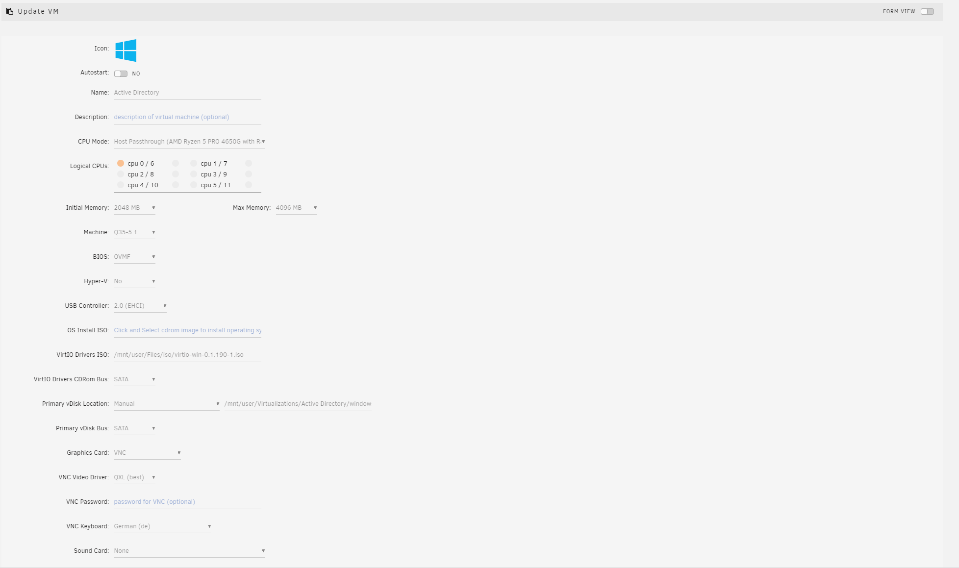

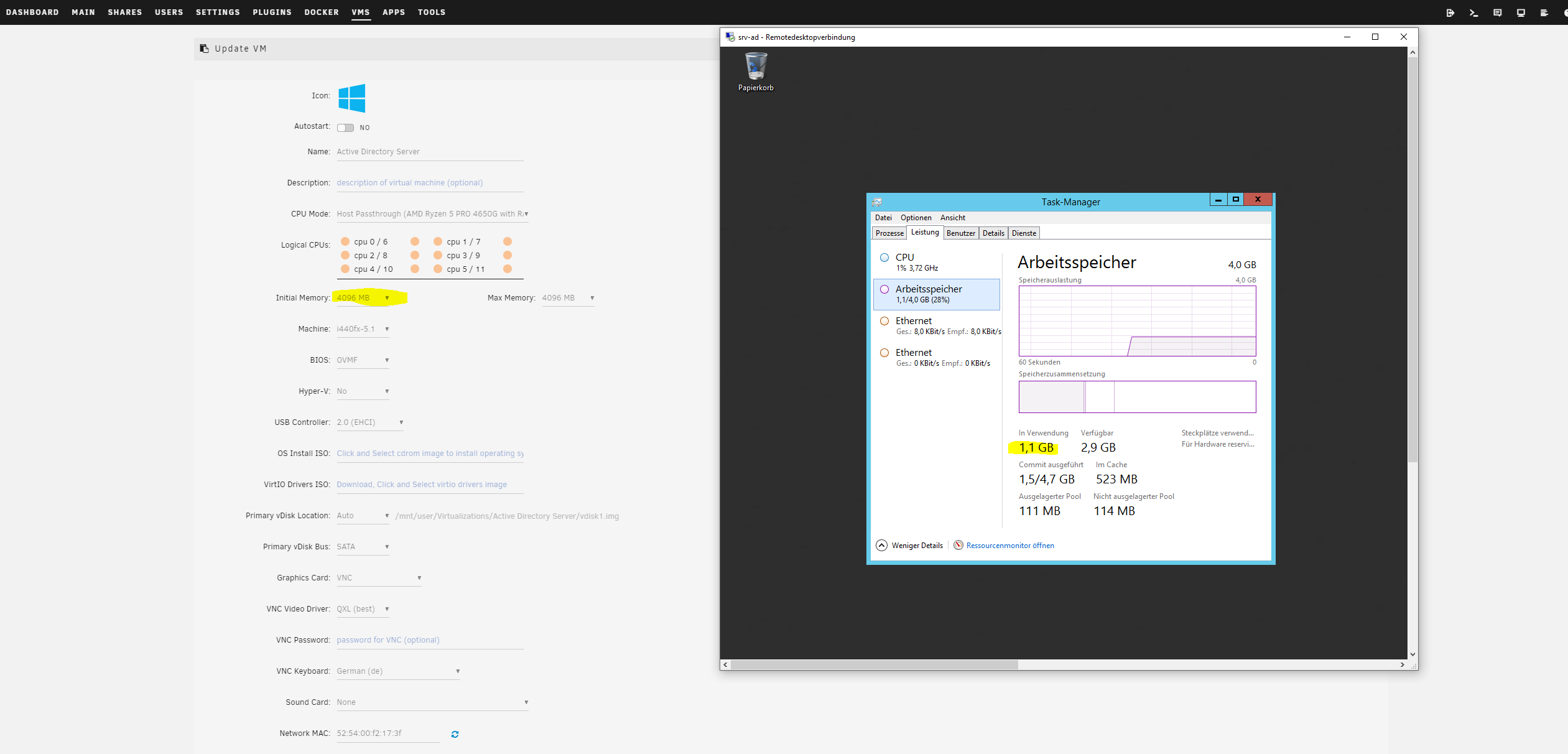

ich habe einen initialen und einen maximalen Wert für den RAM in den VMs eingestellt. Sobald ich eine VM starte, dann wird in den Einstellungen der gleiche Wert sowohl für den initialen als auch den maximalen Wert angezeigt. Das ist aber nur bei einer VM so (siehe Screenshot).

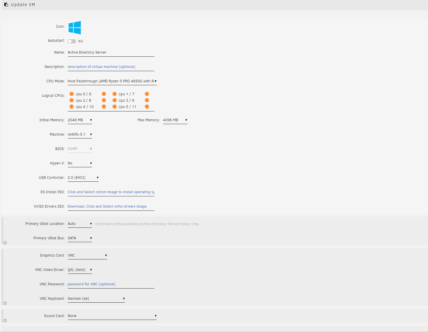

Anzeige richtig:

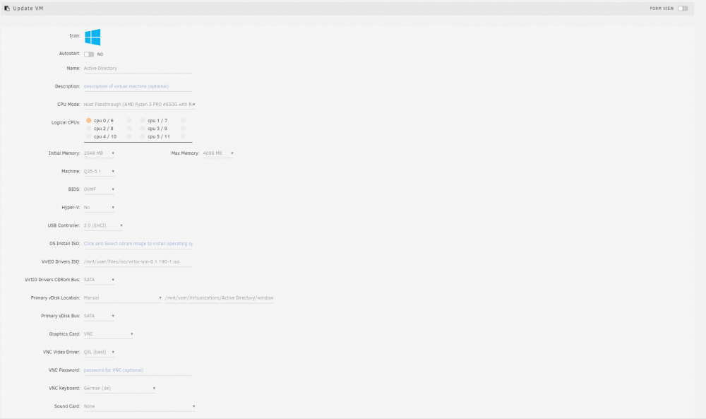

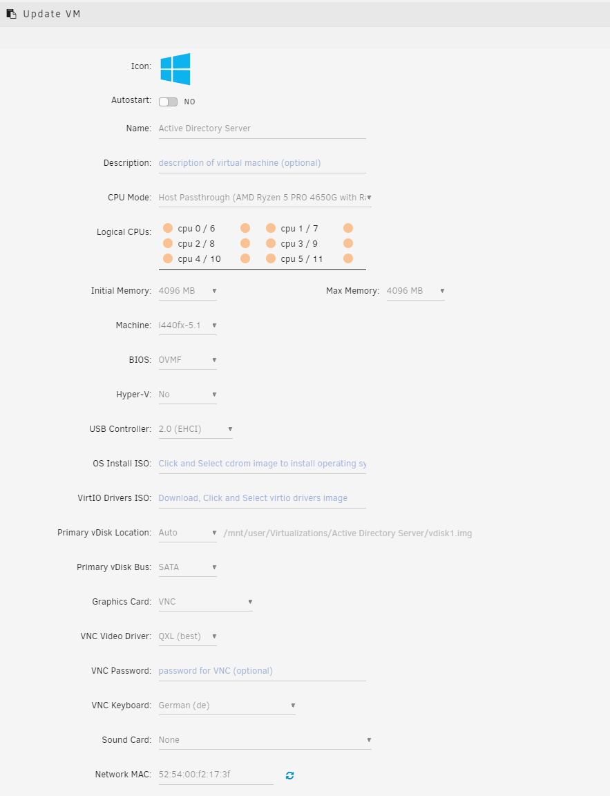

Anzeige falsch (1/2):
Anzeige falsch (2/2):

Ja, die VM läuft, aber der Speicher von 2048 MB ist noch nicht erreicht und begründet auch nicht, wieso in der Konfiguration nur bei dieser VM die Anzeige falsch ist und bei allen anderen alles richtig dargestellt wird. Der Speicherbedarf dieser VM liegt zwischen 900 MB und 1,1 GB.

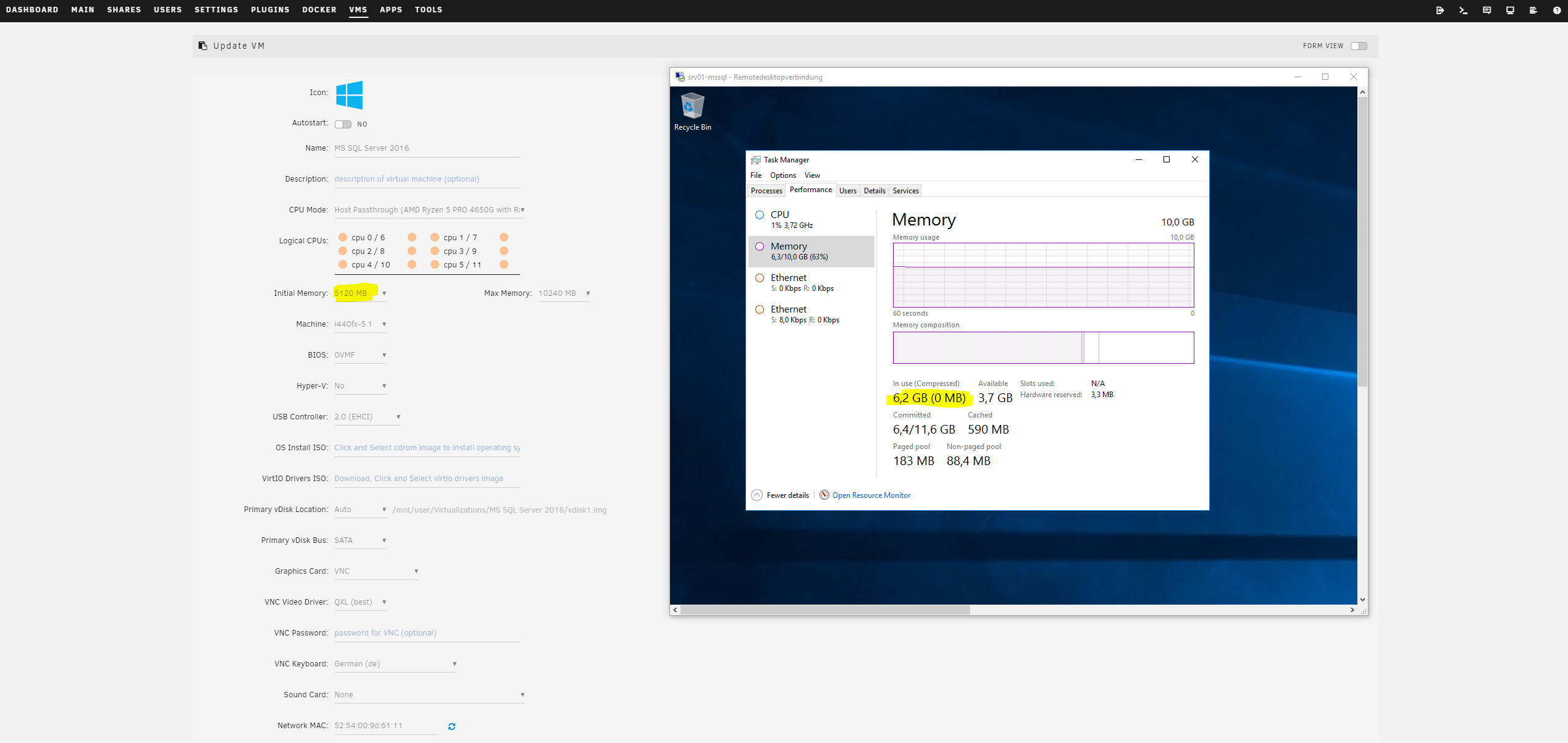

Versteh mich bitte nicht falsch, aber das ergibt für mich keinen Sinn. Der SQL VM habe ich initial 5 GB und maximal 10 GB zugewiesen. Die SQL VM verwendet direkt 6,3 GB, aber die Anzeige in den VM Einstellungen (in unRAID) werden mit initial 5 GB und maximal 10 GB richtig angezeigt.
