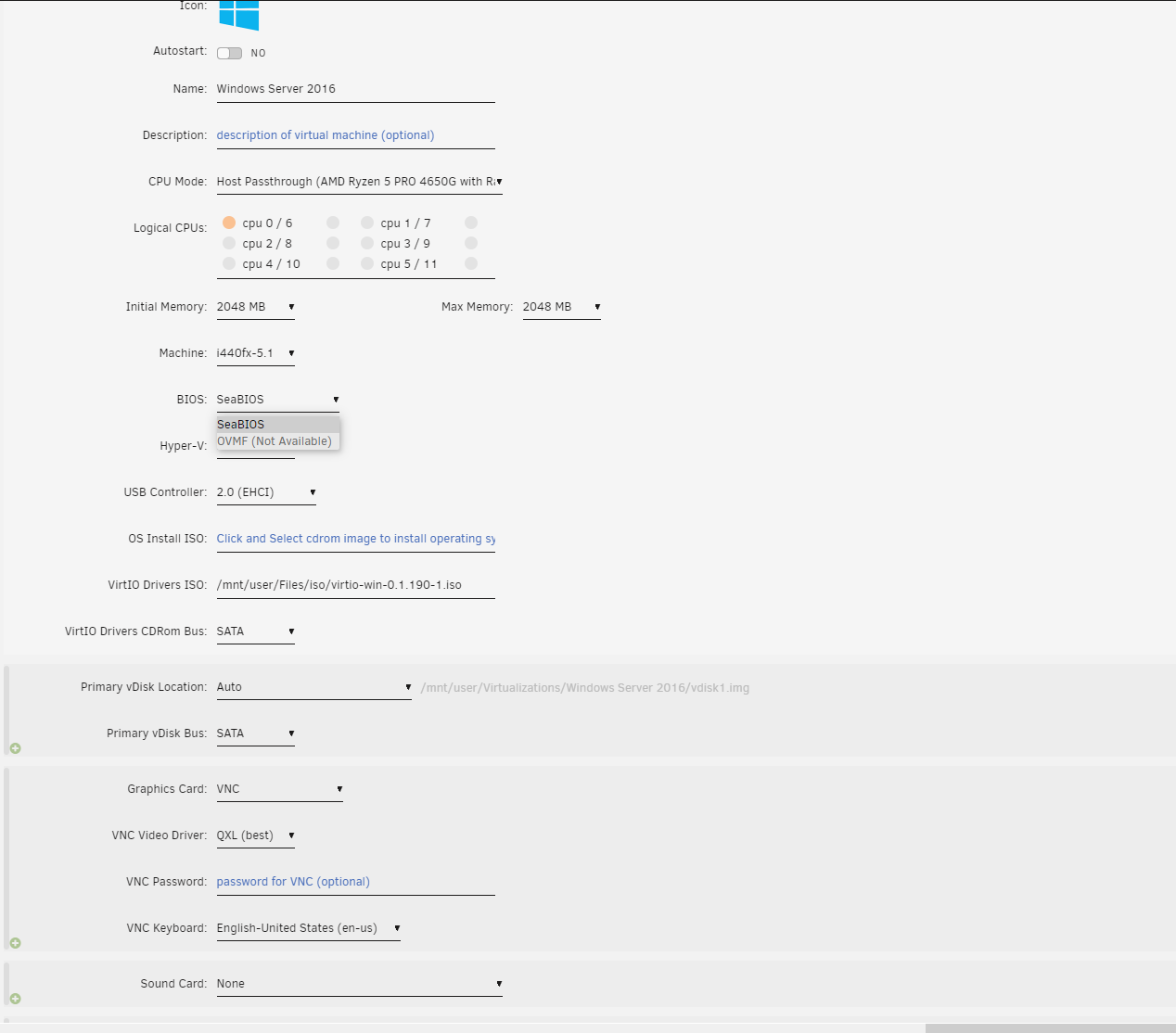

Die erste Fehlermeldung war, dass PCI mit index=0 pci-root sein muss (sorry, kein Screenshot). Ich habe die VM gelöscht und Machine = i440fx-5.1 ausgewählt.
Leider dieselbe Fehlermeldung.
Nun die VM wieder gelöscht und den Server neugestartet und anschließend feststellen müssen, dass ich nur noch BIOS = SeaBIOS auswählen kann. Des Weiteren kann ich die Backups nicht mehr einspielen geschweige irgendeine VM erstellen.
Irgendwas läuft hier gewaltig schief. Kann es vielleicht sein, dass die Configs auf dem Stick so viel Müll durch die Fehler aus den anderen Threads enthalten, dass ich den Stick neu installieren muss oder hat jemand eine Idee?
Das gilt es zu lösen, bevor ich über andere Dinge nachdenken würde. Meine Recherche hat ergeben, dass niemand außer dir dieses Problem "OVMF (Not available)" jemals hatte. Hattest du manuell Pakete installiert? Dann würde ich die rausschmeißen und noch mal neu starten. Bei jedem Neustart installiert sich unRAID komplett neu. Wenn es also Probleme gibt, dann selten wegen Unraid.
Sollte das Problem weiterhin bestehen, dann könnte es evtl sein, dass deine libvirt.img kaputt gegangen ist. Dort sind die virtuellen Machines, aber keine VM Daten enthalten. Hast du mal was an der Datei gemacht? Du könntest sie problemlos über die Settings > VM neu erstellen lassen. Beachte aber, dass gesicherte VM Template XML Dateien angepasst werden müssen. Sofern du aber die VMs eh alle neu hinzufügst und nur die gesicherte VDisk einbindest, wird es da keine Probleme geben.

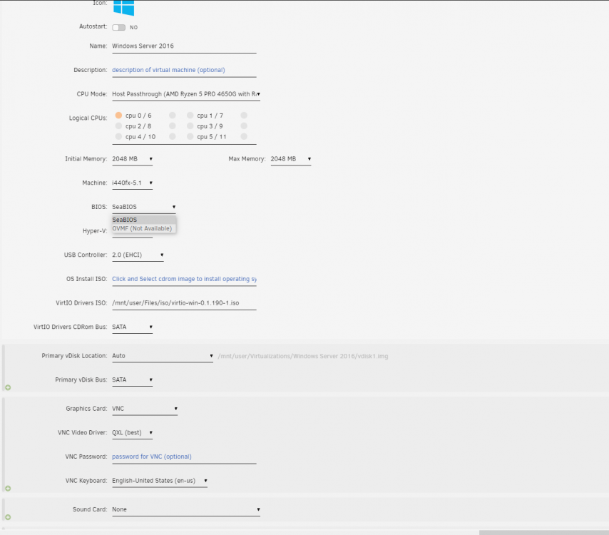

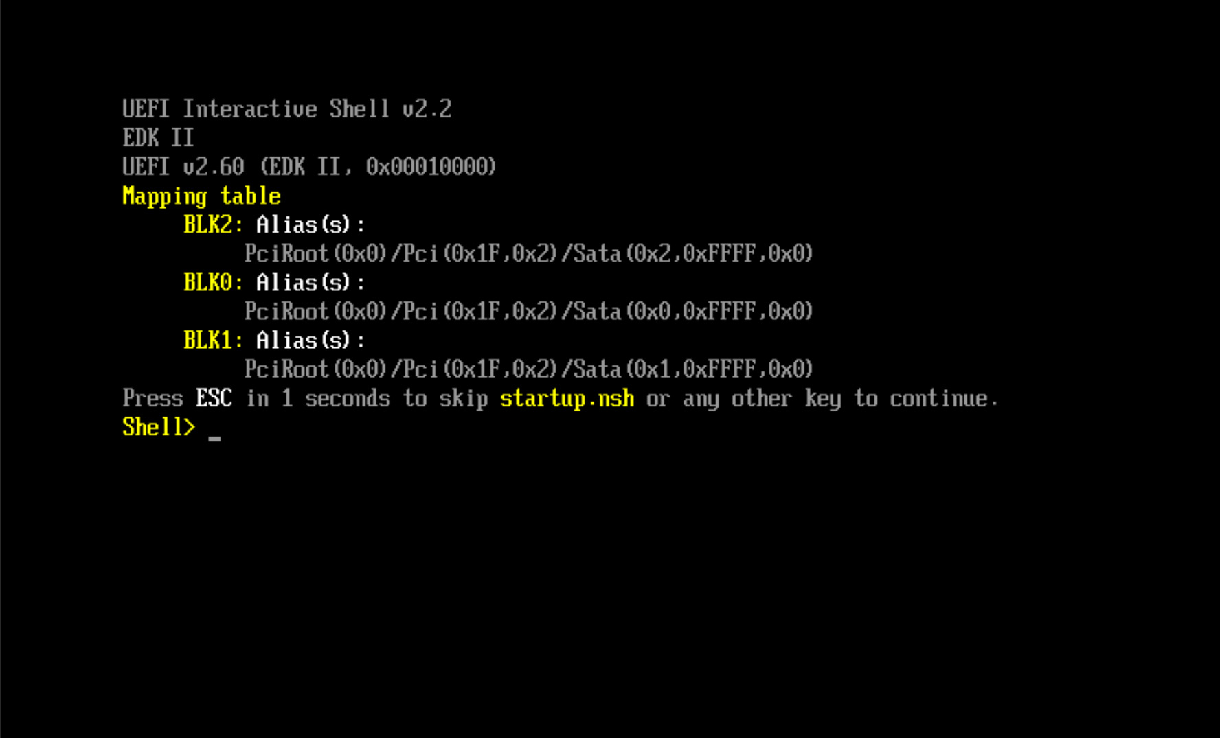

Ich kann jetzt zumindest wieder OVMF auswählen, aber jetzt erscheint der erste Fehler wieder, zudem ich kein Screenshot hatte.
Alle Einstellungen sind wie bei den anderen VMs, die ich vor 5 Monaten erstellt hatte. Egal welchen Type ich erstelle es erscheint immer diese Meldung.
Das erhalte ich, wenn ich versuche ein Backup einzuspielen.
Sprichst du von dem was du im Screenshot zeigst? Das ist kein Fehler. Das ist einfach nur die BIOS Shell. Die erscheint wenn kein Bootmedium/keine Festplatte gefunden wurde.
Wie hast du denn die vdisk eingebunden? Zeig mal einen Screenshot der VM Konfiguration.
Gerne auch die VM Logs.

Egal ob eine neue VM erstellt und nur die vDisk hinzugefügt wird, es erscheint der Shell Screen.

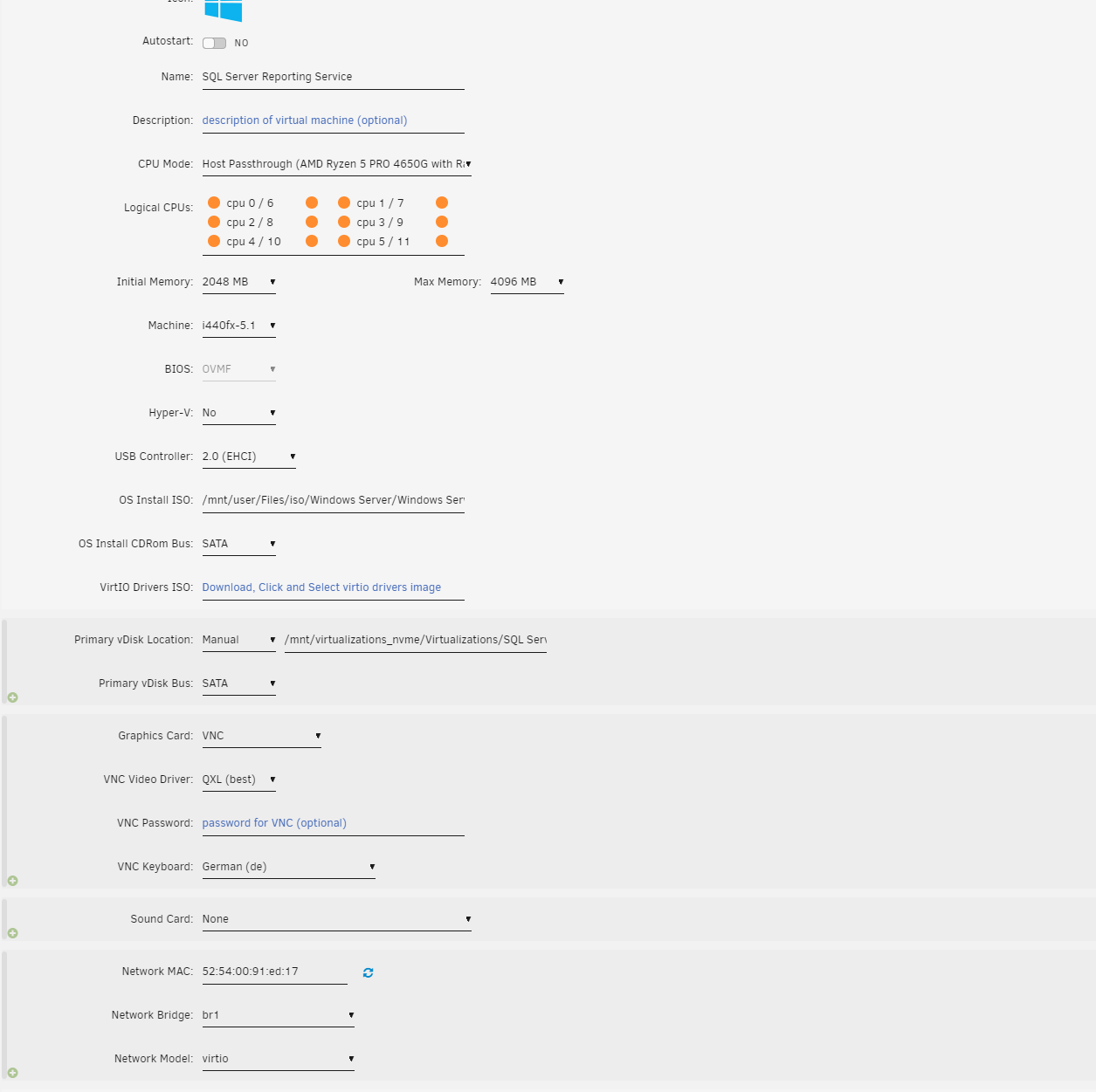

Also du erstellst eine neue VM und gibst eine ISO an und dann lädt er die ISO nicht, sondern es kommt direkt die Shell? Schon mal "reset" in die Shell getippt um zu sehen ob wirklich keine Meldung beim Booten kommt?
Bitte wie gesagt den Screenshot der VM Config posten.
Ich habe gerade "reset" in die Shell eingegeben und sie wird anschließend nur wieder neu angezeigt.
Hier ein Screenshot:

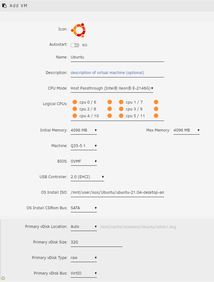

Das einzige was man noch anpassen könnte, wäre die Q35 Machine, weil aktueller und die vdisk als virtio einbinden statt SATA, aber beides sollte denke ich keinen Einfluss haben.

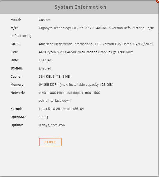

Schau bitte auch mal oben rechts auf dem PC Symbol ob HVM und IOMMU noch auf enabled steht.
Bitte ändere nicht einfach die Machine, sondern erstell neue VMs. Auch mal eine Ubuntu VM testen.
Beides ist enabled.

Nimmt bitte Windows 10 oder Ubuntu. Nicht jede Windows 7 ISO unterstützt UEFI. Einfach um weitere Fehlerquellen auszuschließen. Und denk dran, dass die Installation nur ein paar Sekunden angezeigt wird und dann direkt die Shell kommt. Also ruhig mal per "reset" kurz neu starten und sich versichern, dass die ISO wirklich nicht geladen werden konnte.

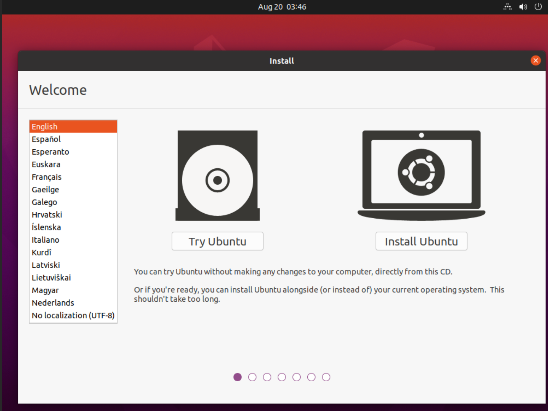

Ubuntu muss zB in jedem Fall mit Q35 und OVMF funktionieren. Habe ich gerade noch mit Ubuntu 20 und 21 ausprobiert:

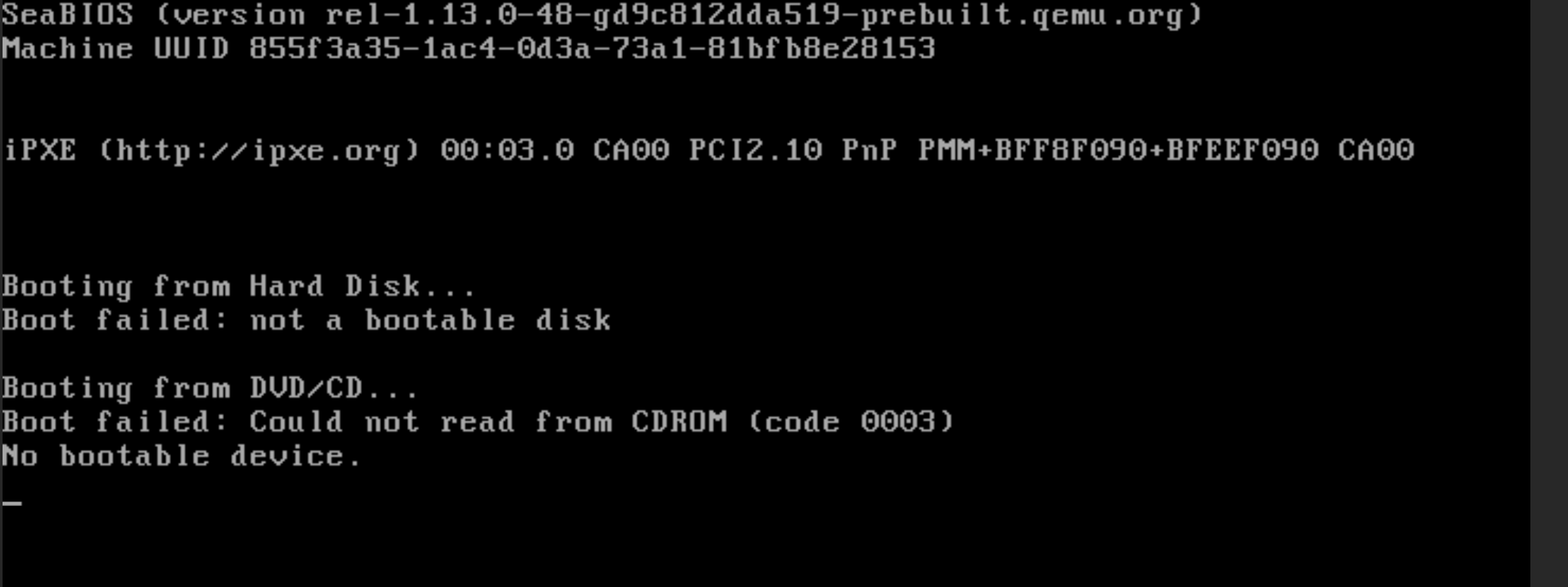

Stelle ich die Machine bei Ubuntu auf i440, dann ist es wie bei dir, dass einfach direkt die Shell angezeigt wird.

Ich habe Windows 7, Windows 10 Pro und Homer, Windows Server 2012/R2 und Windows Server 2016 jeweils in Deutsch/Englisch getestet. Alles einmal mit i440fx-5.1 und Q35-5.1. Wenn die Shell angezeigt wurde, dann habe ich mehrmals "reset" eingegeben, aber auch das hat leider zu nichts geführt. Ich werde mir die Ubuntu Version 20 und 21 mal herunterladen und die versuchen und dann hier nochmal das Ergebnis schreiben.
Ich habe wenigstens die Backups wiederherstellen können, aber neue VMs kann ich weiterhin nicht erstellen.

Mir ist aufgefallen, dass in der neuen VM PCIE eingetragen ist, was ich mir nicht erklären kann.
Ich habe nun die iso heruntergeladen und eine neue Ubuntu VM erstellt. Ubuntu scheint installierbar zu sein.
Ich erhalte jedoch beim booten diese Console Ausgabe
Hat jemand eine Idee?
Ich habe den Fehler gefunden. Leider ist das eingetroffen, wovon du die ganze Zeit gesprochen hast @mgutt
Beim kopieren von Dateien zwischen Shares die sich auf unterschiedlichen Platten befinden sind die Dateien kaputt gegangen. Als ich einen Blick in meinen iso Folder gemacht habe ist mir aufgefallen, dass die iso´s 0KB groß sind.
Mit dem Windows Creator Tool habe ich mir das neuste Build heruntergeladen und in den Share kopiert. Dabei ist mir ebenfalls aufgefallen, dass die Windows Benachrichtigung, ob ich die Datei wirklich ohne Eigenschaften kopieren möchte, beim kopieren der Windows 10 iso nicht erscheint, aber wenn ich die Windows 2016 Server iso kopiere, dann erscheint sie wieder. Ganz komisches Verhalten, was ich nicht aktuell nicht nachvollziehen kann.
Anschließend habe ich die VM angepasst und gestartet und siehe da, es funktioniert wieder. Da ich ausschließlich den Krusader verwendet habe, werde ich diesen - egal von wem (nichts gegen dich @ich777- meiden.

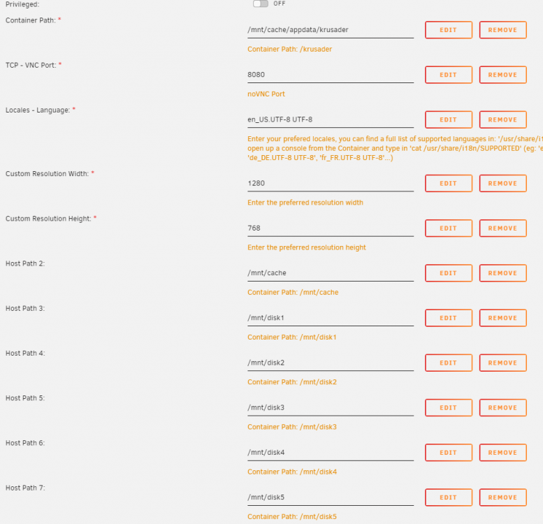

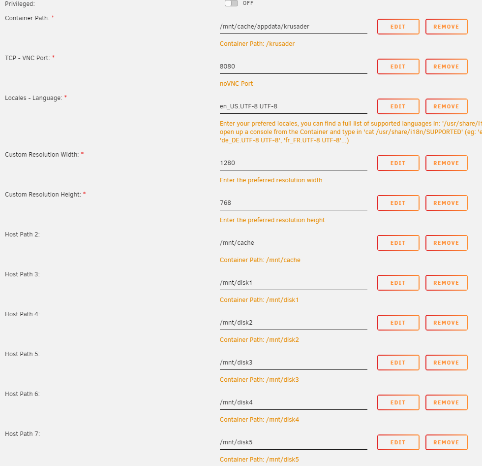

@Tiras
Um dem entgegen zu wirken, empfehle ich den Krusader Container so anzupassen, dass man die Verknüpfung von /mnt/user löscht und stattdessen jede Disk und jeden Pool einzeln übergibt:
Auf die Art kann man dann mit Krusader nur "disk-only" arbeiten und Dateien werden immer korrekt verschoben.
