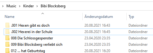

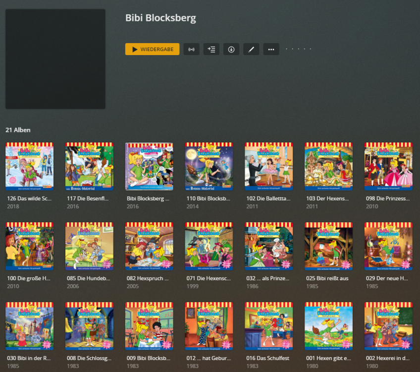

Plex Musik Hörspiele werden chaotisch dargestellt
Bei Filmen und TV Serien weiß ich genau wie ich sie benennen muss, aber bei Musik habe ich bei Plex noch gar keine Ahnung. Ich habe die Alben zB so im Ordner:
Das wird zwar in Plex beim Interpreten richtig zugeordnet, aber ich hätte jetzt wie bei einer TV Serie erwartet, dass man so eine schöne sortierte Liste hat und kein völliges Durcheinander:
Also die Jahreszahlen scheinen ja teilweise zu stimmen, aber die Titel sind immer anders (mal mit Zahl und mal ohne). Ich dachte Plex holt sich die Alben bei einer Datenbank wie bei Filmen und benennt sie einheitlich?

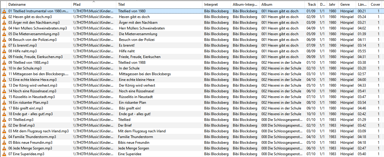

Die Mp3Tags sind eingetragen? Interpret und Album-Interpret müssen identisch sein. Die einzelnen Tracks nummeriert. Ich verwende Mp3Tags dafür.

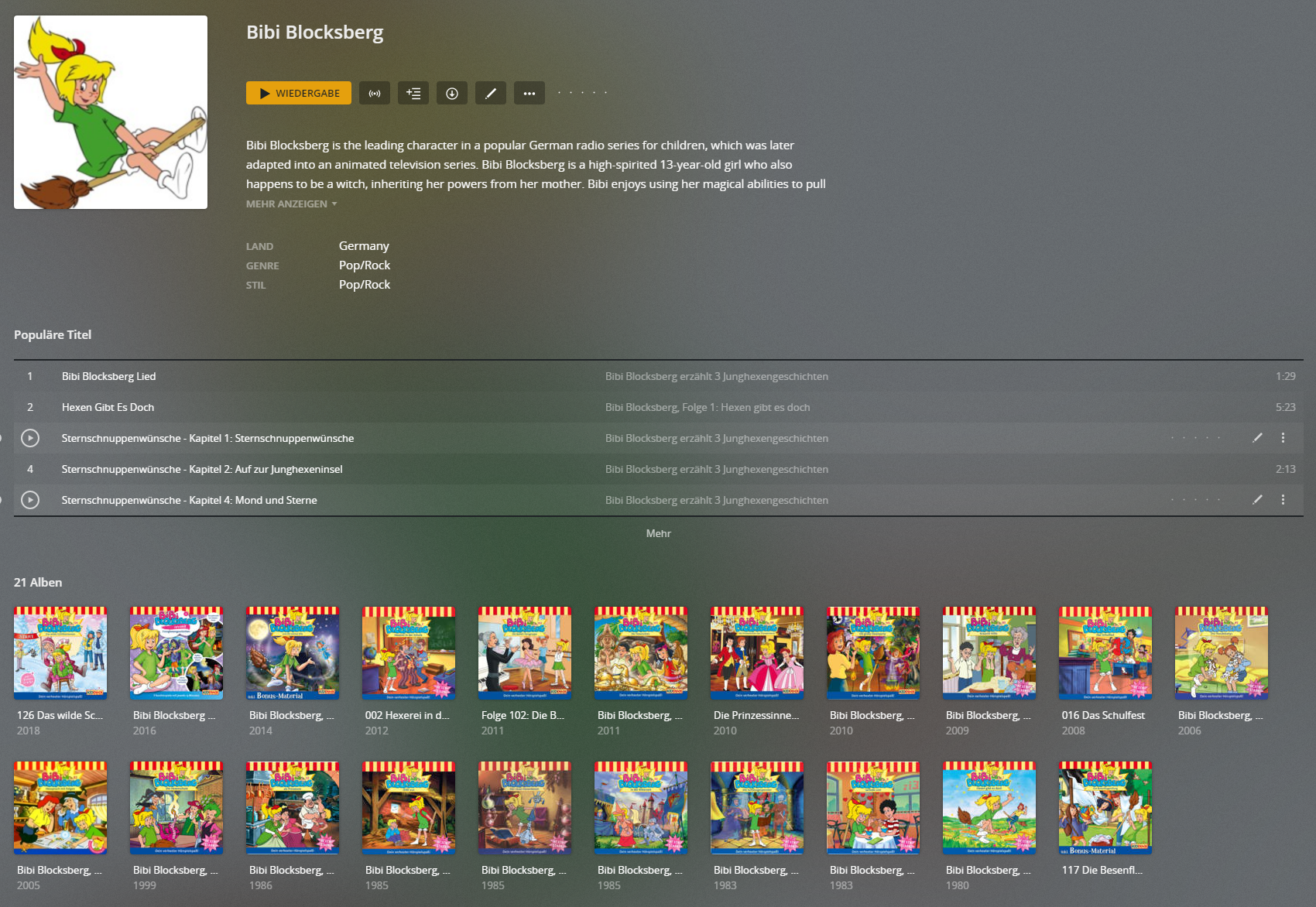

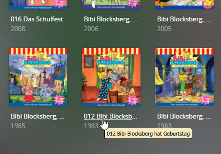

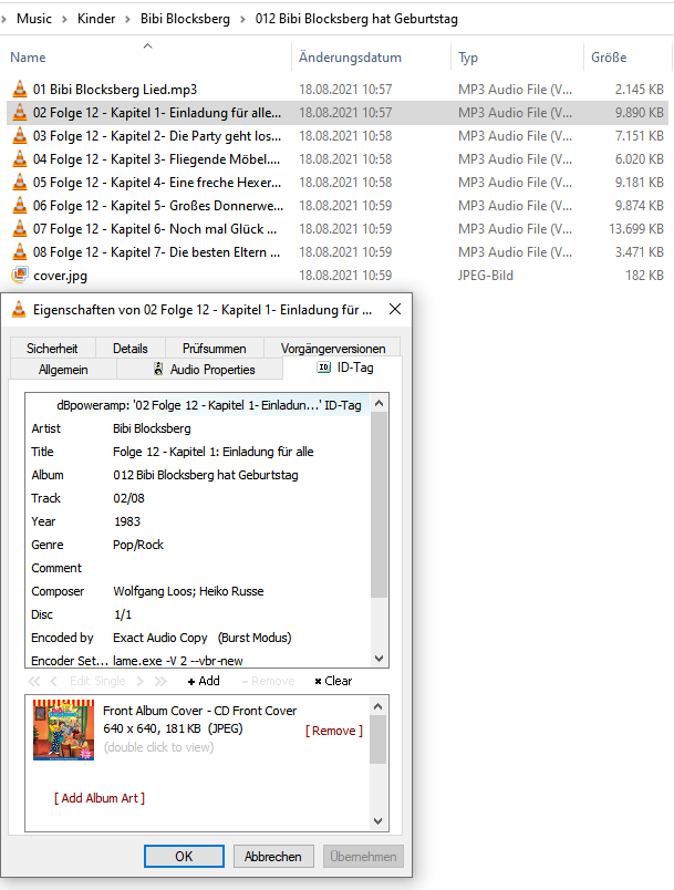

Was wäre denn die "optimale" Bezeichnung? Hier ein Beispiel:
zB ist "hat Geburtstag" neu dazu gekommen. Gerade indexiert und vom Jahr her ist das denke ich richtig, aber warum übernimmt Plex die "012" vom Album-Titel?
Ich hätte jetzt erwartet, dass Plex den Album-Namen von MusicBrainz übernimmt, also "Folge 12: ... hat Geburtstag":
https://musicbrainz.org/artist/2c89e930-7769-403f-8145-f215bb8fb5ba
Dann wäre ja alles einheitlich. Oder läuft das bei Musik nicht so wie bei Filmen?

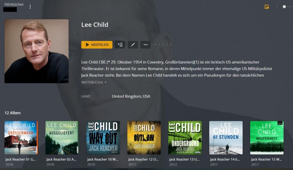

7.a) Bei Buchreihen wie Jack Reacher von Lee Child, benenne ich den Ordner wie folgt:
Jack Reacher 01 Groessenwahn
Jack Reacher 02 Ausgeliefert
7b.) Die Dateien benenne ich wie folgt bei Buchreihen:
Jack Reacher 01 Groessenwahn 001.mp3
Jack Reacher 01 Groessenwahn 002.mp3
7c.) Die Metadaten einer Buchreihe fülle ich dann wie folgt - wenn Du Kapitelnamen hast, dann setze sie in den Titel:

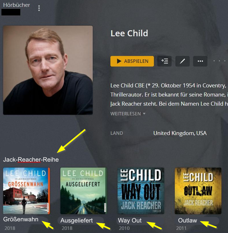

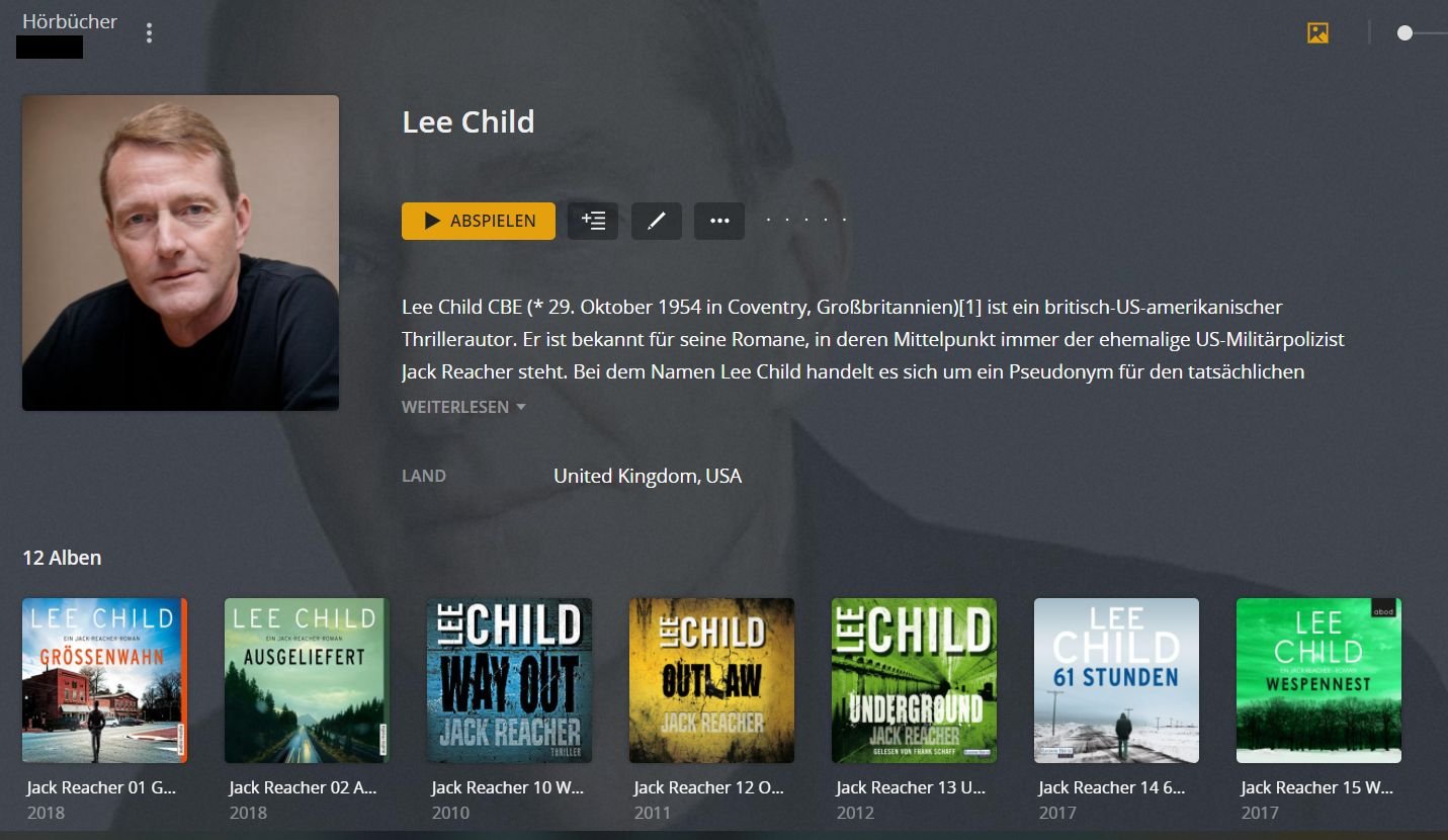

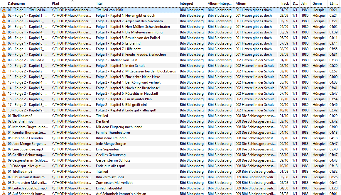

Ich bin überaus zufrieden mit dieser Krücke. Und so sieht das dann aus:
Edited by hawihoney
Ok, und besser geht das nicht? Weil das ist ja genauso wie bei mir. Der übernimmt einfach 1:1 den Albumnamen. Bei Dir steht zB "Jack Reacher 01 G". Der eigentliche Titel vom Album ist dadurch abgeschnitten. Erwartet hätte ich es so:

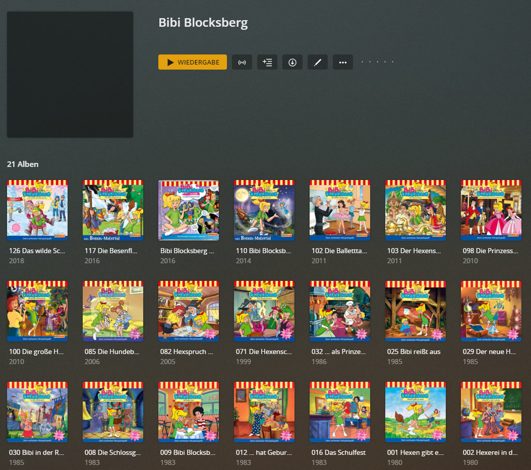

Das würde dann ja, wenn ich das richtig verstehe bei Plex alles auf einer Seite angezeigt werden?!
Das ist Geschmachssache. Nimm einfach einen anderen Albumtitel.

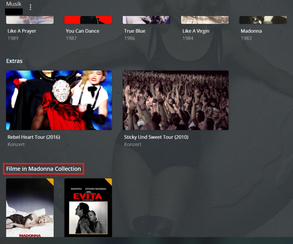

Beispiel Kopplung von Interpreten mit Filmen (und ich meine keine Konzertfilme oder Clips):
Nachtrag: Hab gerade an meinem LG TV geschaut. Da scrollt der Hörbuch-Titel durch. Also mich stört ein langer Albumtitel inkl. Buchreihe nicht.

Du meinst Mp3tag oder? Nutze ich auch gerade. Ich habe jetzt zB alle Album-Interpreten auf "Bibi Blocksberg" gesetzt. Auch sehr hilfreich ist alle Titel von einem Album markieren und STRG+K drücken um sie ordentlich durchzunummerieren. Wusste ich auch noch nicht.
Cover hole ich mir übrigens meistens über die Google Bildersuche und "Name des Albums Spotify". Die haben in der Regel die beste Qualität.
Ich muss jetzt nur noch herausfinden wie man "Folge XY" aus dem Datei- und Titelnamen rausbekommt, dann sieht es eigentlich sehr gut aus:
EDIT: Ok, auch hier durchgestiegen. Aktion, Regex und weg mit den nervigen Sachen ^^

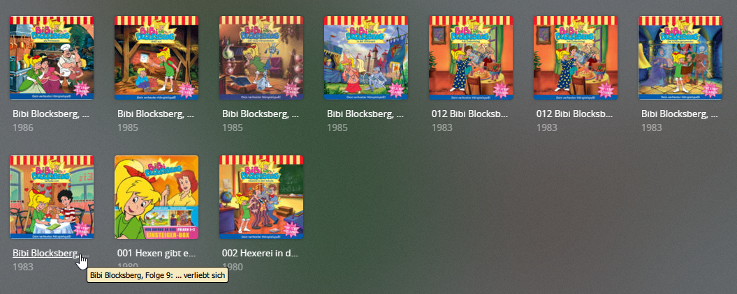

Hochmotiviert habe ich dann Plex neu scannen lassen, aber leider gibt es immer noch einige Fehler:

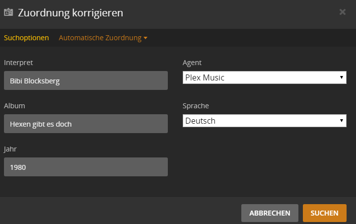

Ich habe mich dann mal gezielt dem "001 Hexen gibt es doch" gewidmet. Erstmal die "001" aus dem Album-Titel entfernt. Vom Prinzip sieht es jetzt genauso aus wie ich es eigentlich haben will, aber das auch nur, weil er das Album immer noch nicht Musicbrainz zuordnen konnte:
Dann ist mir eingefallen, dass ich für die ersten beiden Alben aus Nostalgie-Gründen die alten Titel-Lieder ergänzt hatte. Die haben ja eine andere Lauflänge als die neuen Titellieder. Also das Original wiederhergestellt. Hilft auch nicht. Dann habe ich mal die Alben aus Plex gekickt, in dem ich einen Punkt an den Anfang gesetzt habe (= unsichtbarer Ordner):
Der Trick funktioniert normalerweise sehr gut bei Filmen. Aber wieder sichtbar gemacht und immer noch keine Zuordnung bei Musicbrainz.
Dann habe ich aus dem Album-Titel und dem Verzeichnis das "001" entfernt. Wieder nichts. Wenn ich die Zurodnung korrigieren lassen möchte, dann zeigt er mir auch keine Ergebnisse an:
Dann war ich es leid. Ich habe sowohl den Ordner als auch das Album 1:1 wie bei Musicbrainz benannt, doch nach wie vor gibt es keine Zuordnung (erkenne ich daran, dass bei mir ein Wort groß klein geschrieben wird)?!

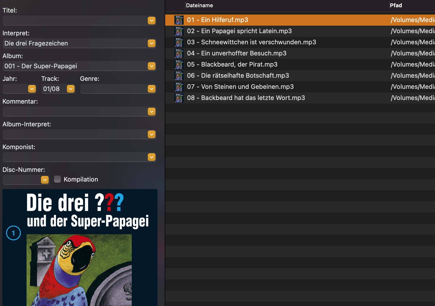

- Benutze mp3Tag (ich nutze 3.14)
- Trage bei Interpret UND bei Album-Interpret exakt das gleiche ein: Bibi Blocksberg
- Trage Jahreszahlen ein (offizieller Episodenguide ist da super, dauert manuell 5 Minuten für alle Folgen)
- Nimm ein Tagfeld, das du nicht benutzt, ich hab Comments genommen und trage dort nur die Episodennummer ein (dreistellig!) also z.B. 001
-- du kannst auch eine Aktion erstellen: Tag-Feld formatieren->Feld: "COMMENT" -> Formatstring: "$left(%_directory%,3)" (alles ohne "") dann gehts schneller
- Trage in das Feld Album NUR den Namen der Folge ohne Nummer ein, also z.B. "Hexen gibt es doch"
-- Du kannst auch eine Aktion erstellen: Tag-Feld formatieren->Feld: "ALBUM" -> Formatstring: "$cutLeft(%_directory%,6)" (alles ohne "") dann gehts schneller
- Erstelle ein Feld das auf %albumsort% zeigt mit dem Wert "Folge %comment%: %album%" (ohne "")
- Letzter Step und hier bin ich fast durchgedreht bis ich das gefunden habe: (beim 1. Schritt bin ich mir nicht sicher ob nötig, aber ich hab das vorher so eingestellt und so gehts) 1. Gehe in Extras->Optionen->Tags und setze den Haken bei "Tags bei Navigation mit Pfeiltasten speichern" 2. Gehe in deiner Liste zum 1. Eintrag und markiere die von dir erstellte Spalte, die den Tag für ALBUMSORT setzt, in der als erstes stehen müsste "Folge 001: Hexen gibt es doch", so dass du sie editieren könntest. Drücke nun solange Enter (oder halte es gedrückt), bis du am Ende der Liste angekommen bist. SONST WIRD DER TAG NICHT GESETZT und ich bin fast verzweifelt bis ich das rausgefunden habe. Danach Strg+A und oben links noch mal auf Speichern zur Sicherheit.
Wenn du nun die Files in deinen Plexordner kopierst und neu Scannst, werden die Folgen Chronologisch dargestellt, weil Plex das von dir erstellte Feld als "Album Sortier-Name"-Feld erkennt und das nun ordentlich durchnummeriert ist UND du hast keine hässlichen Zahlen vor den Folgennamen.

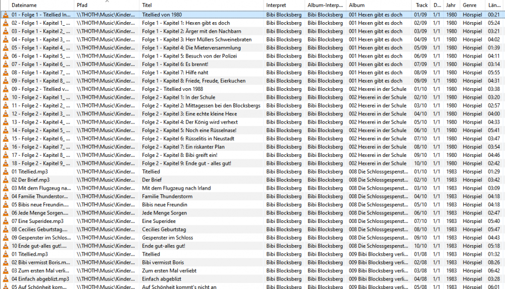

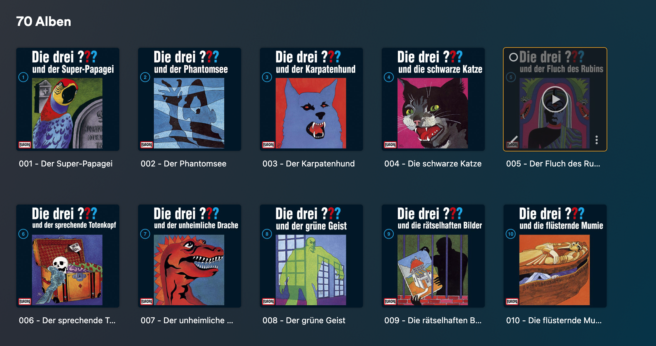

Also bei mir sieht so eine riesige Reihe so aus.
660740372_Bildschirmfoto2023-11-21um19_34_39.thumb.png.7ae9be1f63d9251853f5c42616725ffc.png
Mit MP3Tag trage ich nur diese wenigen Dinge ein und schaue, dass ein gutes Cover in der MP3 liegt.
Eine Beschreibung wäre schön, aber das ist mir bei der Masse zu viel aufwand.
Andere Bücher werden ja zu 95% erkannt und Metadaten werden geladen.
Bei diesen hier leider nicht.
(Bin ich selber schuld, wegen der Nummerierung im Albumnamen, aber die Sortierung ist mir wichtiger.)

Über die Nummerierung im Albumnamen wird dann vernünftig sortiert.
Wie gesagt, das bezieht sich jetzt nur auf so eine große Hörspielreihe.
Generell habe ich Hörbücher/Hörspiele in einem separaten Ordner und als separate Mediathek.
Über plex web tools habe ich noch "Audiobook Metadata Agent" installiert.
Der Agent holt die Metadaten bei audible.
