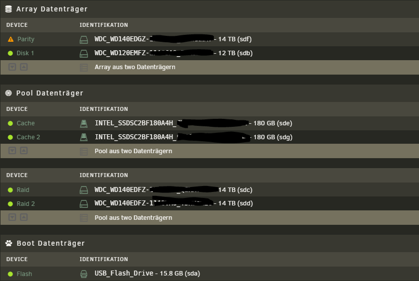

Die Parity Platte steht in der Übersicht nun beim Array (mit der einzelnen Platte).
Heisst das meine Raid Configuration ist nicht durch die Parity Platte geschützt?
Danke!

Die Übersicht poste ich dann noch einmal hier bevor ich mein RAID1 auflöse und die Platten ins Array schiebe.

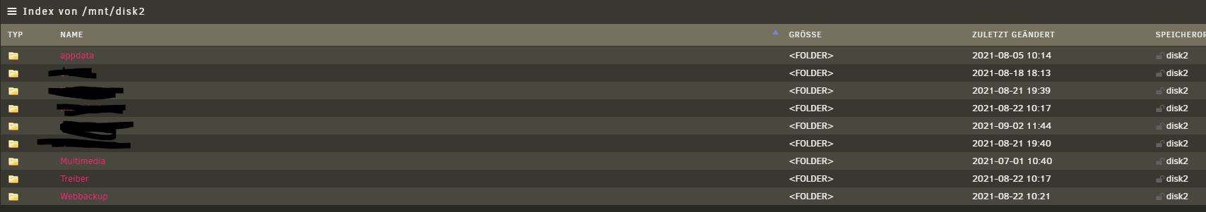

Dann bitte Screenshots vom Hauptverzeichnis des Cache Pools, dem Hauptverzeichnis der Array Disks und die Einstellungen eines Shares, der deiner Ansicht nach nicht korrekt vom Mover behandelt wird.

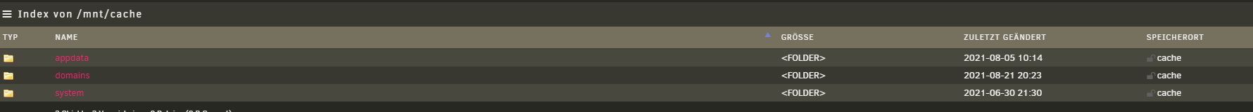

Aktuelles im Cache Pool

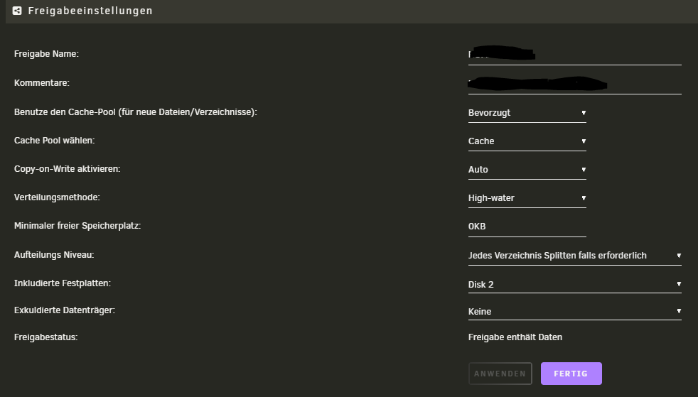

Freigabe Einstellungen
Einstellung einer Freigabe die der Mover nicht korrekt behandelt

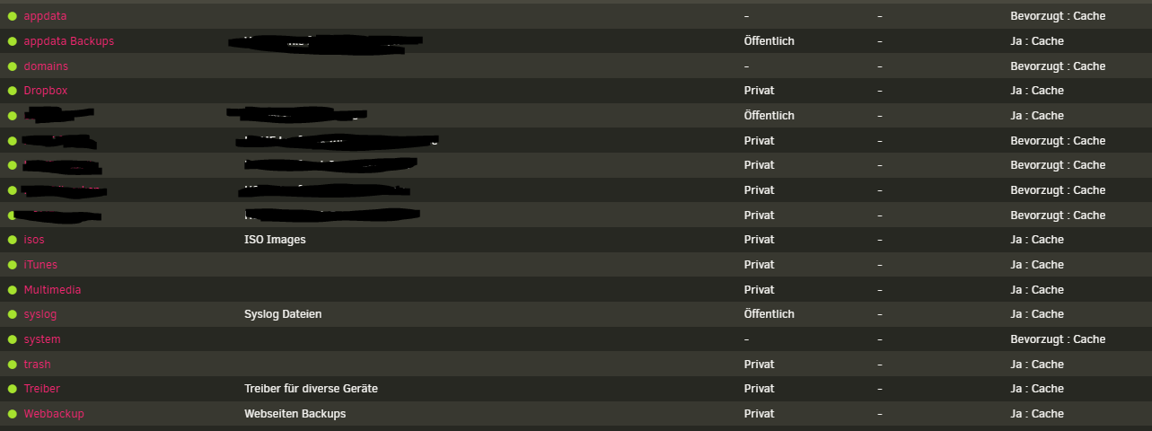

Alle Freigaben die geschwärzt sind stehen auf "bevorzugt" und sollten vom Mover auf den Cache kopiert werden. Tut der Mover aber nicht
