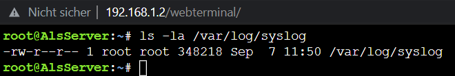

Update: Wie kann ich das Syslog komplett leeren? Ich will den Mover starten und dann das Logfile hier hochladen.
Wo im Filesystem finde ich die Datei und wie kann ich das machen?

Und ja, das macht man NUR wenn man weiß was man macht ... wie gesagt, nicht empfohlen, nur als "Abkürzung", ich nutze bewusst prefer nicht, daher wäre das mein Vorschlag das es erledigt ist ... ansonsten, auf die "prefer" Profis hören und Thema logs, wenn da nicht viel kommt, einfach aus dem syslog kopieren ... und alternativ, das log liegt unter
