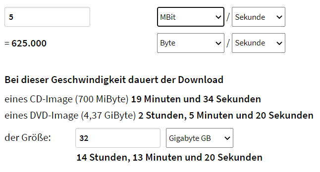

32GB wären bei einem 5 Mbit/s Stream immerhin 14 Stunden Videomaterial:
https://www.heise.de/netze/tools/bandbreitenrechner/
Wenn ich also vier Kameras im Einsatz habe, bräuchte ich die RAM-Disk nur alle 3 Stunden leeren, was wiederum 5 Minuten dauert. Also läuft die HDD statt 24/7 nur 8x 5 Minuten pro Tag (wenn man parallel den Spindown absetzt). Hat auch den Vorteil, dass man keine spezielle Surveillance HDD braucht und man sequentiell ohne Defragmentierung wegschreiben würde.
Natürlich nur rein theoretisch, weil ich wie gesagt nicht weiß ob man das mit der jeweiligen Software hinbekommt. Vielleicht kann man sowas mit FUSE realisieren!? Also RAM-Disk liegt vor HDD-Array wie Unraid das auch mit dem Cache macht?
Mir erschließt sich hier dein Gedankengang nicht für eine NVR viel zu viel Aufwand in meinen Augen und warum auf den RAM auslagern?
Wenn du es mit FUSE machst dann belastest du zusätzlich wieder die CPU...
Aber egal, ich würde das auf jeden fall nicht so machen ;)
