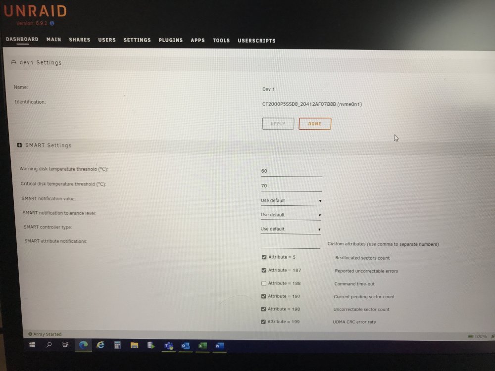

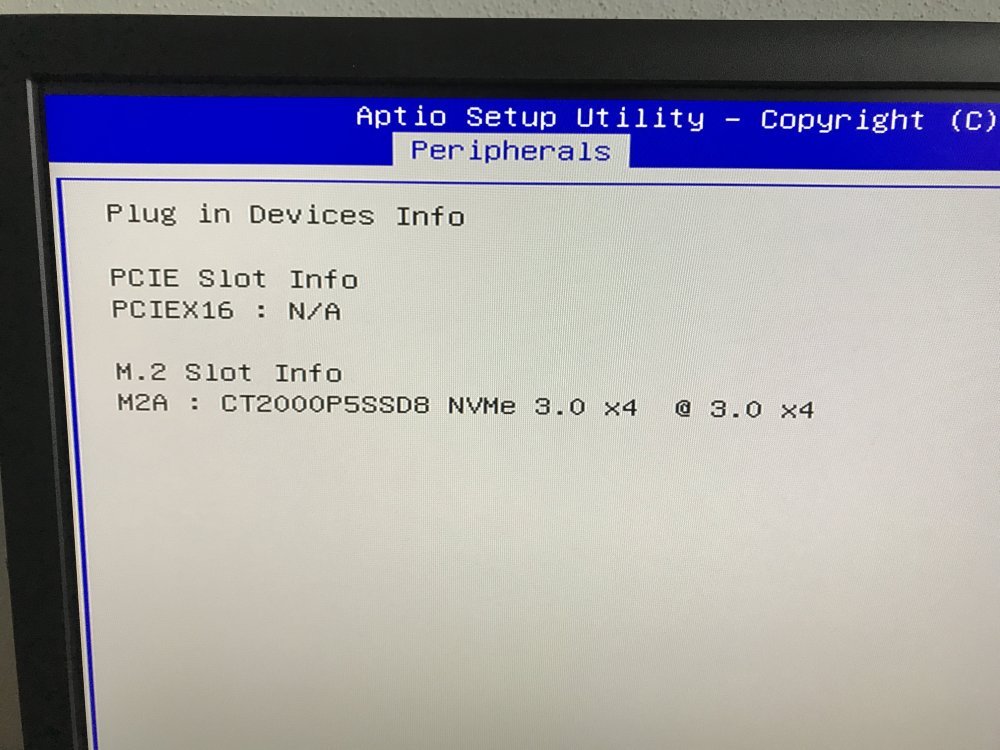

Habe nun meine NVME (Crucial P5 2TB PCIe Gen3 x4) erhalten, aber leider wird diese von Unraid nicht richtig erkannt und kann nicht zugewiesen werden.
Im BIOS wird die NVME ohne Probleme erkannt.
Mein Mainboard: Gigabyte C246N-WU2
Hat vielleicht jemand einen Tipp?
96401CDD-0FFA-4B1A-8EAF-6D6C59FAB4C9.thumb.jpeg.9679355fee644c31ee8c0464be20c7bc.jpeg.1e885c82c5c4bc805f0292c2a9b8642a.jpeg
Beim Erststart wird die NVME in UD angezeigt.
Wenn ich das Array stoppe, um die NVME zuweisen zu können, verschwindet sie komischerweise einfach.

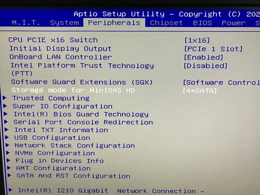

Sind hier eventuell besondere BIOS Einstellungen zu machen?

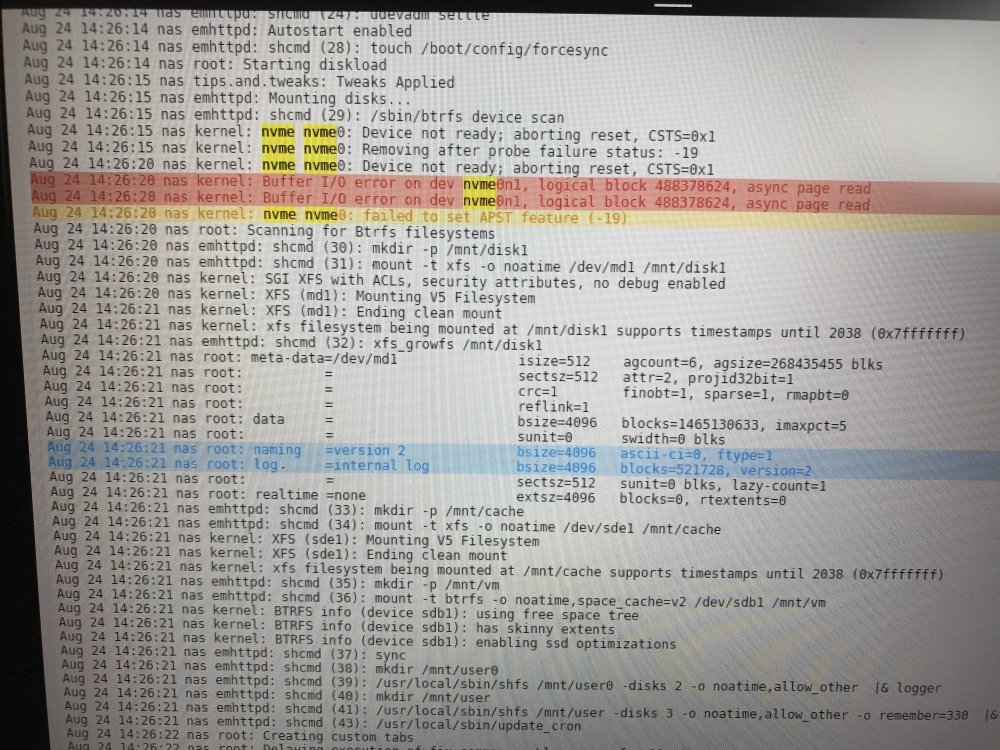

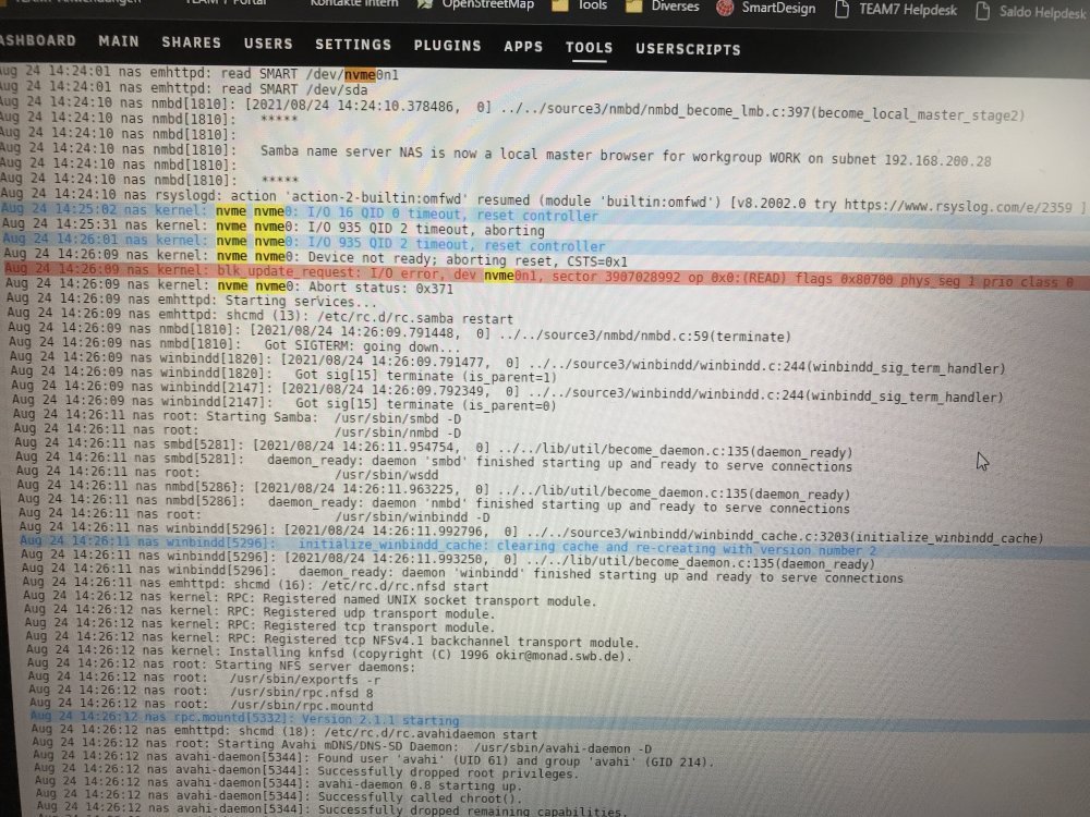

Hier noch einige Fehlermeldungen im Syslog.
4CE71E10-5D68-4AC9-8EB4-DA3688BF7D71.thumb.jpeg.784bd71204e1f41f58c5d890ec1b0ab9.jpeg.4f862b096c3f7311f7899ea46c8c803c.jpegED1F9028-E32C-4B98-8A26-65C44B0FAB63.thumb.jpeg.ea07d9f02085fdc93afa61d972272ba7.jpeg.0ad739215eb759e6f98d17d5caf2fbb0.jpeg
Lt. Crucial Website gibt es noch kein Firmwareupdate für diese NVME.
3 hours ago, Anym001 said:
zeitgleich eine NVME und SATA Platten über den MiniSAS HD Anschluss angeschlossen?
Ja so habe ich es ja die ganze Zeit, sonst käme ich ja nicht auf 8 Platten. Im BIOS dann MiniSAS entsprechend auf SATA stellen.

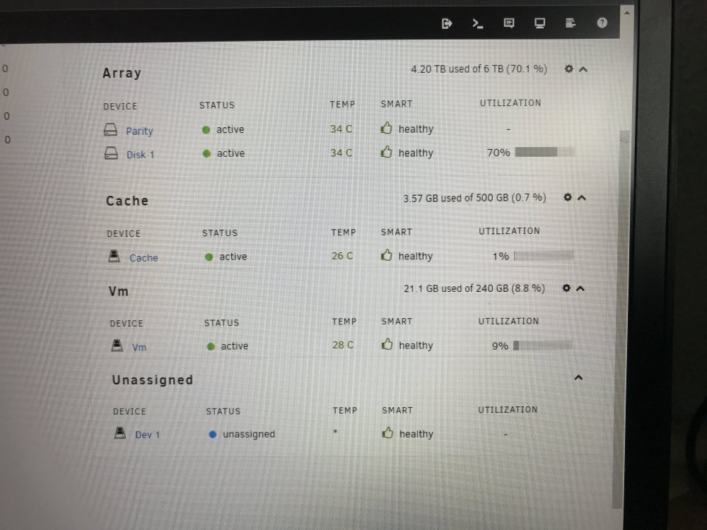

39 minutes ago, Anym001 said:
Das war die Rettung.
Freu dich nicht zu früh. Wie warm ist sie nun und was sagt der Stromverbrauch? Das heißt nämlich, dass die NVMe nicht mehr schlafen geht, wobei @ich777 hier meinte, dass es evtl nur der tiefste Schlafzustand ist, der dadurch verloren geht:
https://forums.unraid.net/topic/104317-kingston-a2000-macht-probleme-in-linux/?do=findComment&comment=963419
Idle 37°C
Mover aktiv  46°C
Docker neu installieren 50°C
Temperaturen ohne zusätzliche Kühlung.
Stromverbrauch ist annähernd gleich geblieben.
Sollte also passen. :)
Werd es trotzdem noch ein wenig beobachten.
