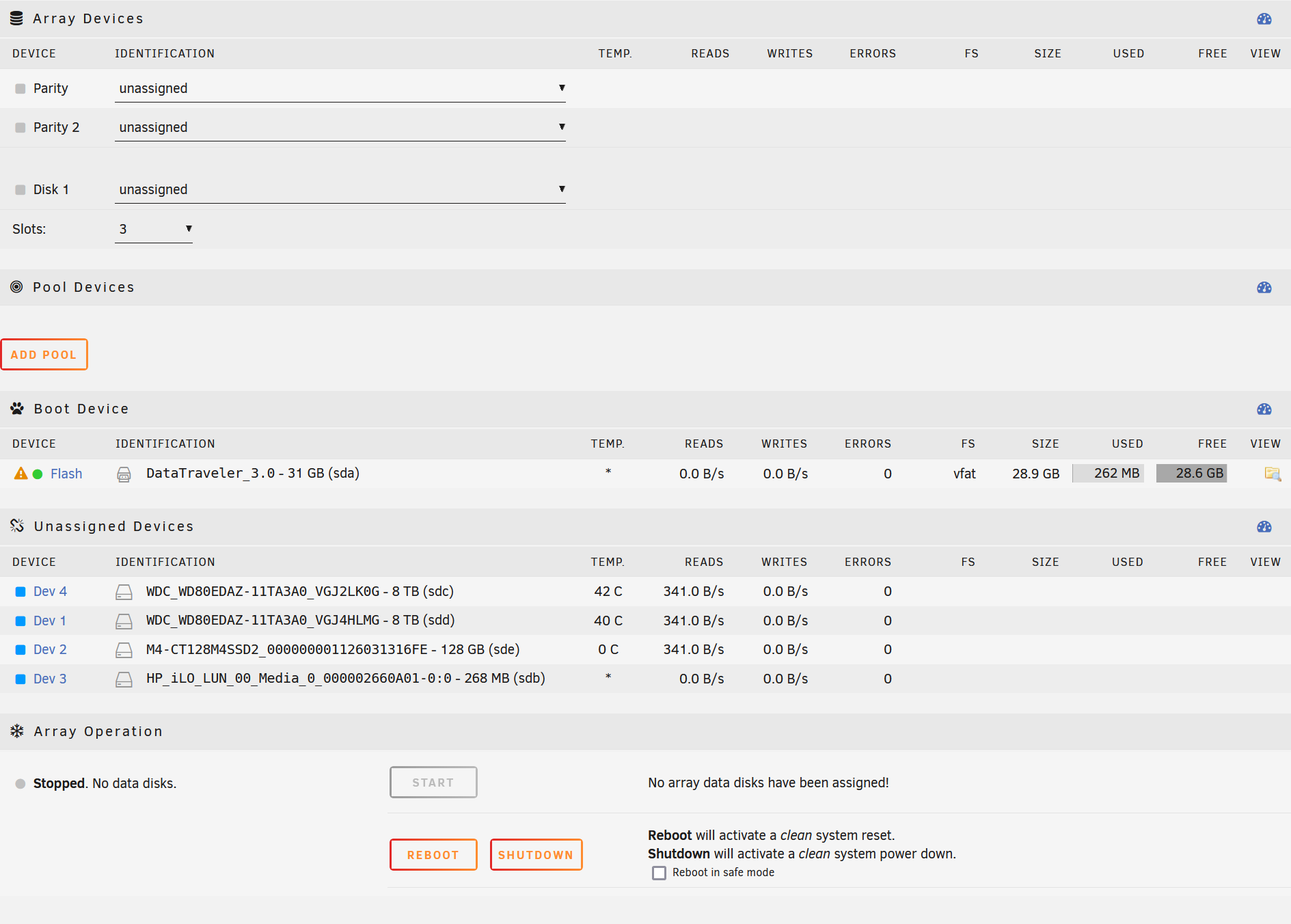

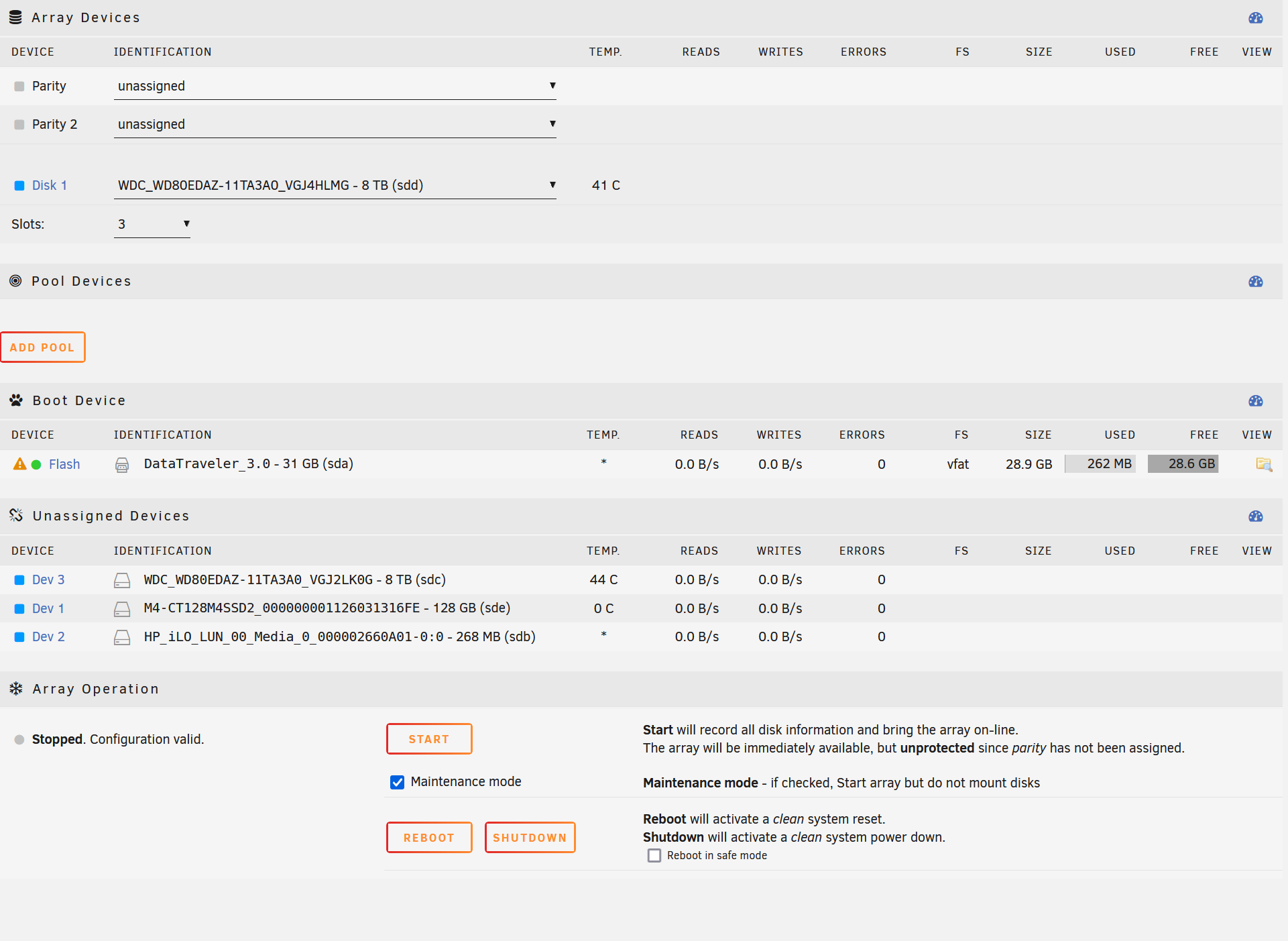

Ich habe da unten kein Format , habe ebnen nochmal alles neu gemacht hier mal Screenshots Step by Step !
so schaut es nach dem Booten aus

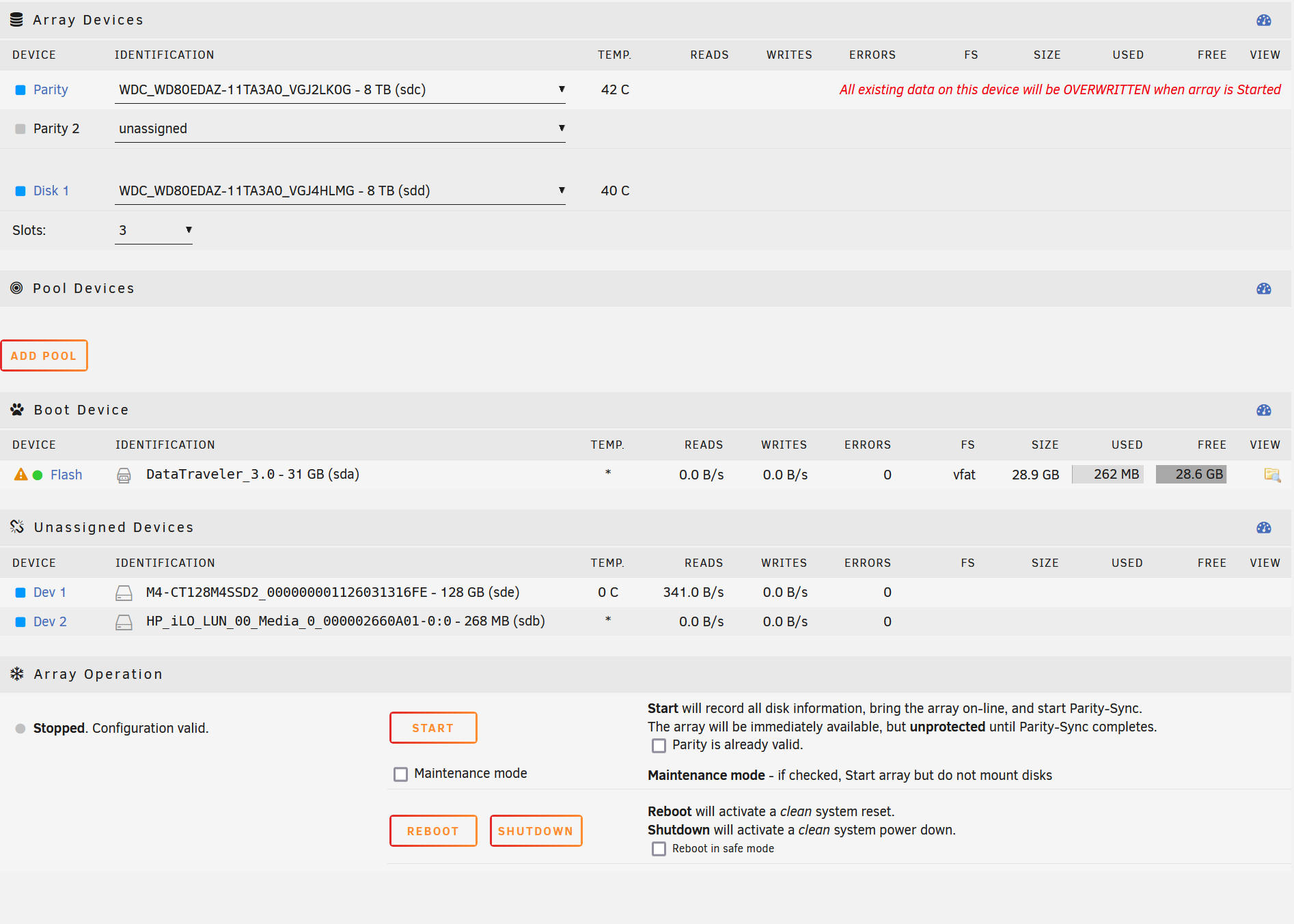

Nun füge ich beide 8TB HDDs hinzu 1x Parity und 1x als Disk 1 (wegen Datensicherheit)

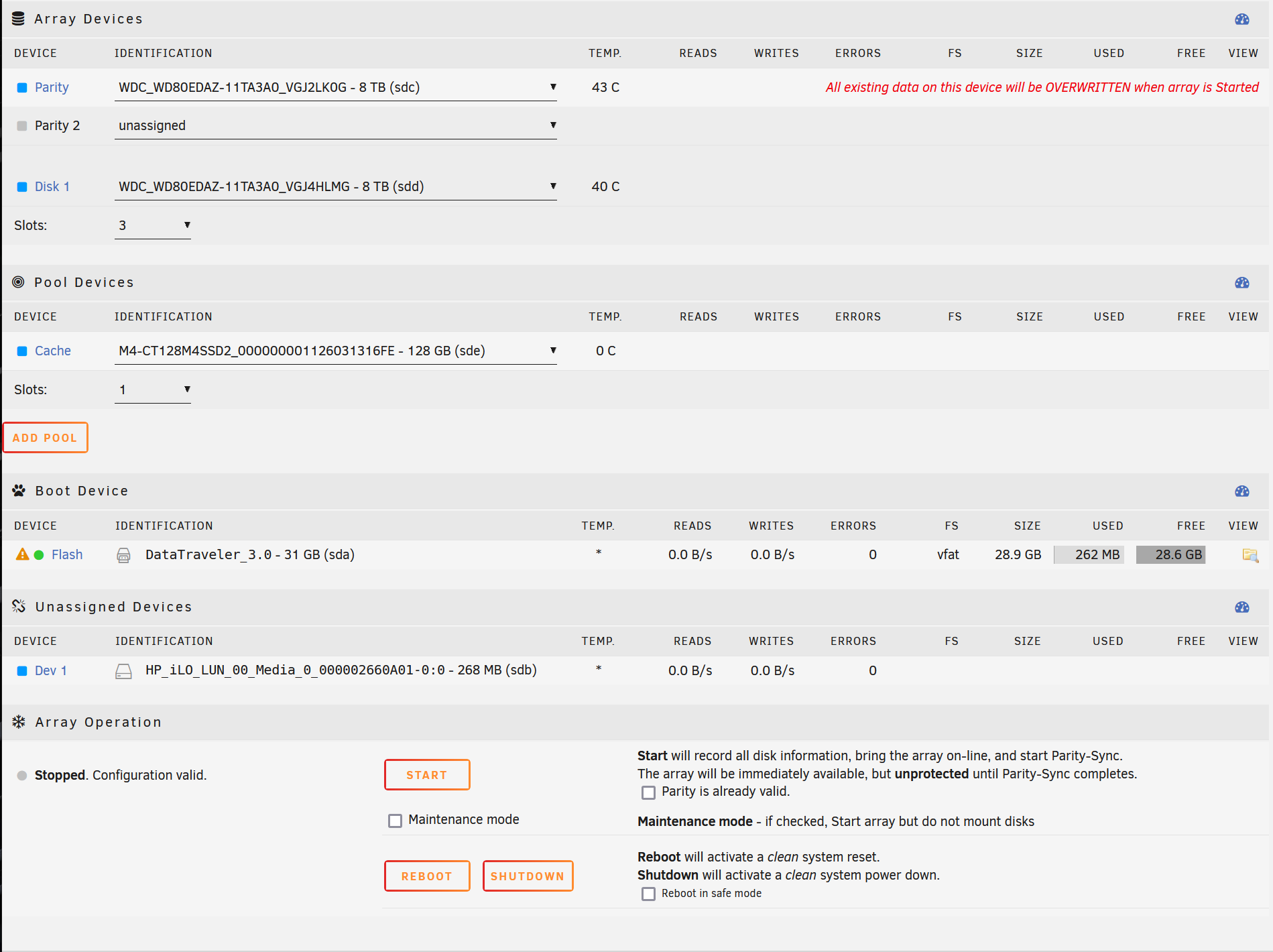

Nun noch die 128GB SSD als Pool Device (cache) (zwecks schnellerem Datentransfer) (UNRAID soll nur als NAS laufen !! KEINE VMs , Container etc..)
schaut man nun unten steht da nix von Format !!

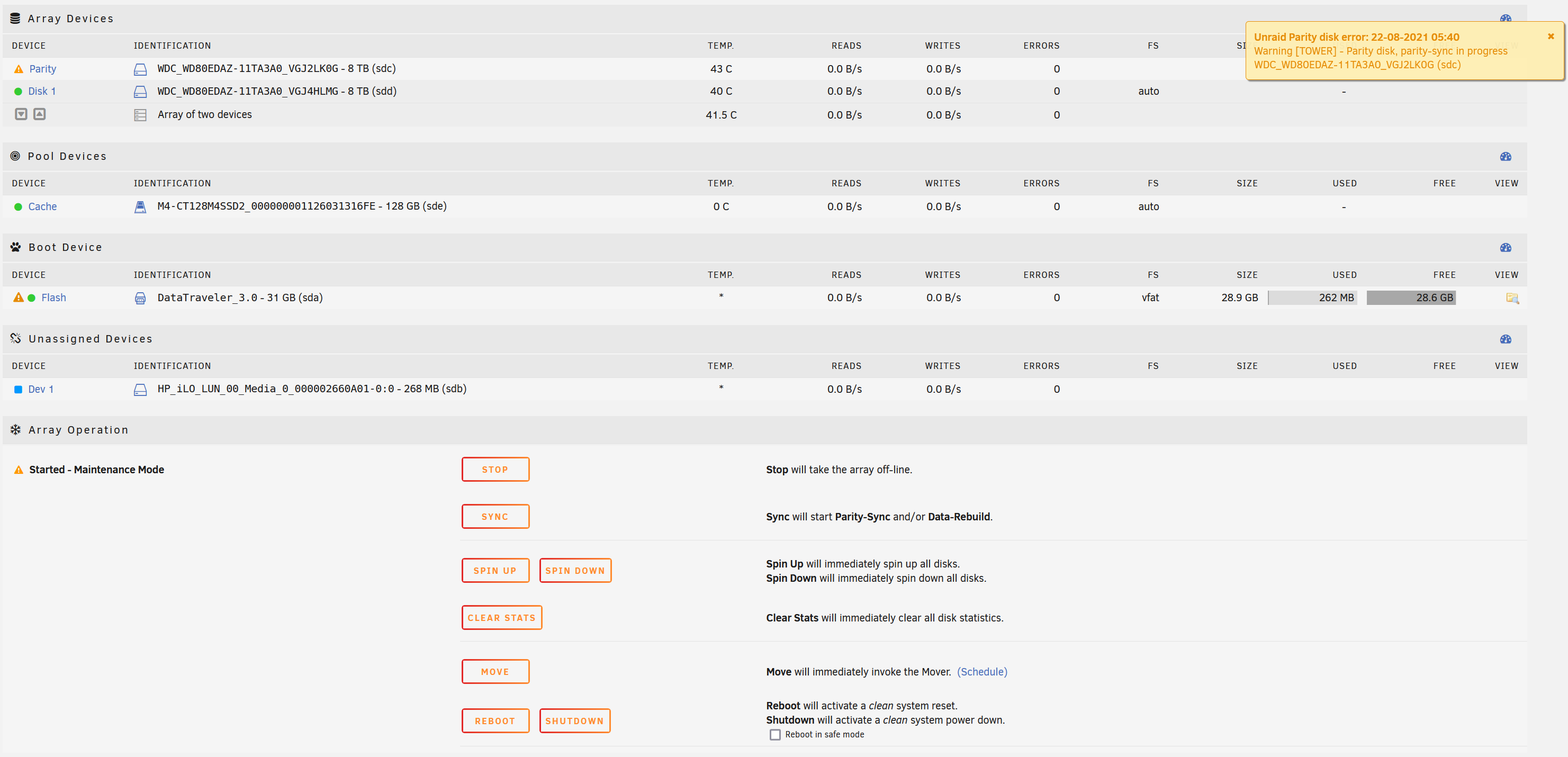

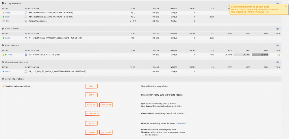

klicke ich nun "Maintenance mode" an und bestätige das ganze mit "start" schaut es wiefolgt aus
Nirgends etwas von Format !!!
Mach mal Tools > New Config, setz aber bei Pools den Haken, dass du die behalten (Preserve) willst. Dann weist du dem Array nur Disk 1 zu, also nicht die Parity. Passt es jetzt? Denk dran, dass ein Formatieren die Disk 1 natürlich löscht. Oder waren das jetzt eh leere Disks?
hmmm keinerlei veränderung 👀05.thumb.PNG.2043ffa835815f87adcb88c41a15d1cd.PNG
Einfach KEIN Format vorhanden :(
drück mal Start und mach den maintenance mode aus
Edited by alturismo
@alturismo
Ohhmann , danke das war´s ! Formatieren läuft nun , ich war schon drauf und drann den HP Microserver G8 zu verschrotten... ;)
