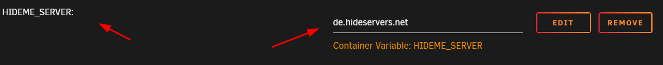

Sorry, wenn ich den alten Thread wiederbelebe.
Ich bin über Deinen hide.me Docker gestoßen. Wie ändert man denn den Server? Standardmäßig ist ja Tschechien eingestellt.
wenn du den hideme wireguard meinst
