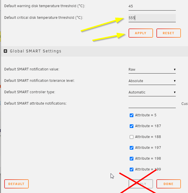

2 hours ago, p0p said:
da bei "Done" die Einstellungen oftmals nicht übernommen werden.
Dann bist du in der falschen "Sektion". Oder anders gesagt, der Done Button ist überflüssig, denn er macht nichts. Nur der Apply Button speichert neue Einstellungen und wenn der nicht anklickbar ist, dann wurde in der jeweiligen Sektion auch nichts verändert. Beispiel:
