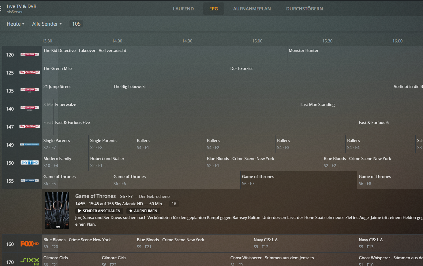

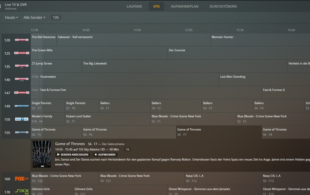

die passende xml deines "Providers" ist für das EPG normal ... emby hat integriertes EPG, Jelly meine ich auch, ich nutze hierfür ein erweitertes EPG von SD da ich halt auch Episodeninformationen usw möchte wegen Aufnahmen, 14 Tage Vorlauf, etc ... ist jedoch ein Bezahlservice.

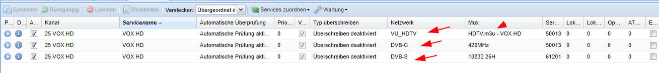

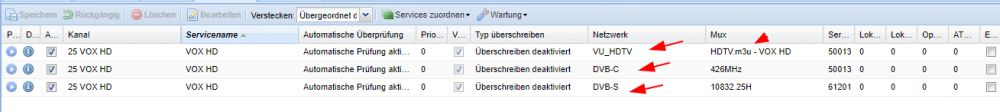

Und ja, TVHeadend kann halt auch Renundanz, sprich, mehrere Quellen für einen Sender wenn Bedarf, gesteuert nach Prio usw ... aber natürlich ein ganz anderer Einrichtungsaufwand ...
Hier mal ein Kanal, per DVB-C, DVB-S und m3u ...
braucht man das, normal sicherlich nicht ;) Spieltrieb ... ;)

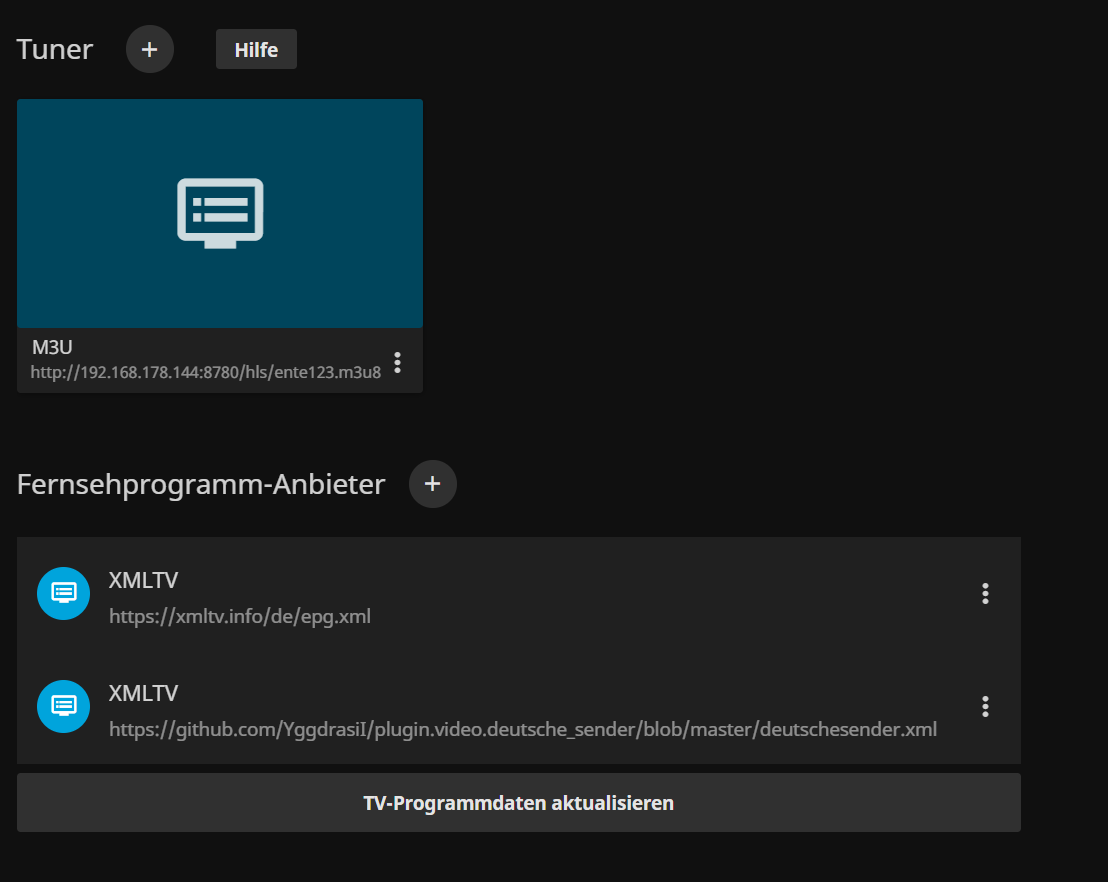

Vielleicht kann mir jemand bei meinem Problem helfen:
Ich möchte einen Desktop-Bildschirm streamen und via Jellyfin als Live-TV-Sender einbinden.
Dafür habe ich den "RTMP-HLS" Docker installiert, mit OBS verbunden, und erhalte einen m3u8-Link, der sich per VLC problemlos abspielen lässt.
Allerdings funktioniert dieser nicht bei Konfiguration vom Jellyfin-Live-TV.
Ich bin davon ausgegangen, es liegt evtl. an einem fehlenden Fernsehprogramm-Anbieter, um dem Stream einen "Kanal" zuzuweisen. Beide Test-XML-Dateien liefern mir jedoch keine Sender.
172.17.0.1 - - [30/Oct/2023:06:13:09 -0700] "GET /hls/ente123.m3u8 HTTP/1.1" 200 356 "-" "Jellyfin-Server/10.8.10"
