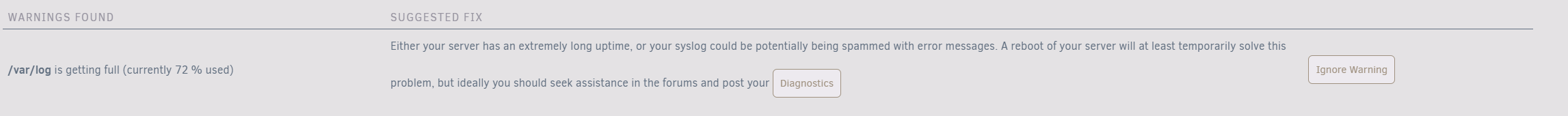

LOG-Speicher fast voll
On 8/30/2021 at 10:57 AM, snoppy1970de said:
Ist das normal?
Nein.
