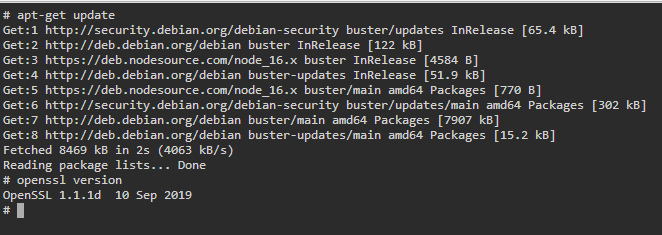

Es gibt aktuell eine Sicherheitslücke in OpenSSL. Nun habe ich mir die Version in meinem Nginx Proxy Manager angeschaut und die ist veraltet. Ich habe herausgefunden, dass der Container diesen als Basis nutzt:
https://github.com/NginxProxyManager/docker-nginx-full/blob/master/docker/Dockerfile
Was ich nun nicht verstehe: Warum ist die OpenSSL Version veraltet, obwohl im Dockerfile apt-get update ausgeführt wird? Sollte das dann nicht auch automatisch die neueste OpenSSL Version installieren? Ich habe den Container auch extra inklusive der Images gelöscht, aber das hat genauso wenig was geändert wie selbst ein "apt-get update" (oder upgrade) auszuführen:
Heißt das, dass in Debian Buster die neueste OpenSSL Version eben 1.1.1d ist? Wenn ja, bleibt das so oder aktualisiert Debian auch ältere Releases?  @ich777 ?
"apt-get update" aktualisiert nur die Paketliste selbst, danach müsste schon ein "apt-get upgrade" ausgeführt werden damit alle pakete auf den neuesten Stand gebracht werden.
Du kannst hier selbst nochmal nachsehen, für OpenSSL ist die "aktuelle" version für Codenamen "Buster" hier: Klick
Jedoch heißt das nicht das nicht die letzten security patches nicht integriert sind in dieser version die speziell für Debian gebaut wurde.
EDIT: Hab vergessen noch das zu verlinken, dort kannst du sehen welche patches enthalten sind: Klick

Hatte ich auch probiert.

Ok, also 1.1.1d-0+deb10u7 wurde angepasst und ist quasi auf dem Stand von 1.1.1l was den Fix der Lücke anbelangt. Nur wie kann ich prüfen, dass genau diese Unterversion installiert ist?
