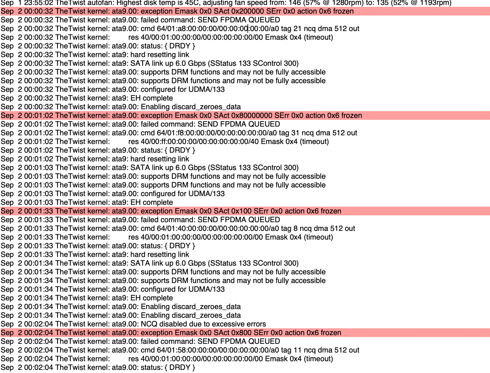

Seit heute habe ich mehrere Fehler im Syslog gefunden:
Was haben diese zu bedeuten ?????
Der eigentliche Fehler ist wohl jeweils eine Zeile drunter.

Da steht "hard resetting link". Kann es sein, dass du Stromsparmechanism aktiv hast? Wir sprechen von dem X470 Taichi Ultimate? Kann es sein, dass ata9 am ASMedia ASM1061 hängt? Das solltest du über Tools > System Devices > SCSI Devices erkennen können. Sonst einfach mal Screenshots davon und den IOMMU Gruppen posten.
Ja es ist das X470 Taichi Ultimate Mainboard. Ich glaube ata9 ist die Samsung SSD und die hängt am ASMedia dran.
