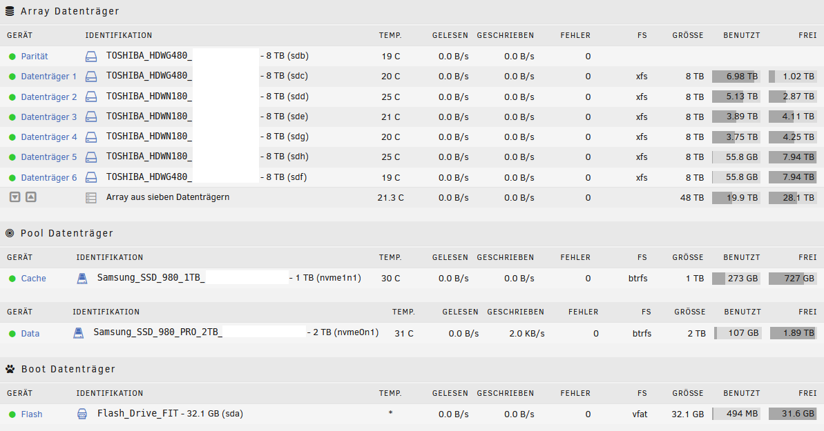

Die Freigabe:
Das Array:
Cache-Pool ist temporäre datein / freigaben und der Cache für das Array.
Data-Pool ist für "appdata", "domains" etc ohne Array (Die Daten werden extra abgesichert)

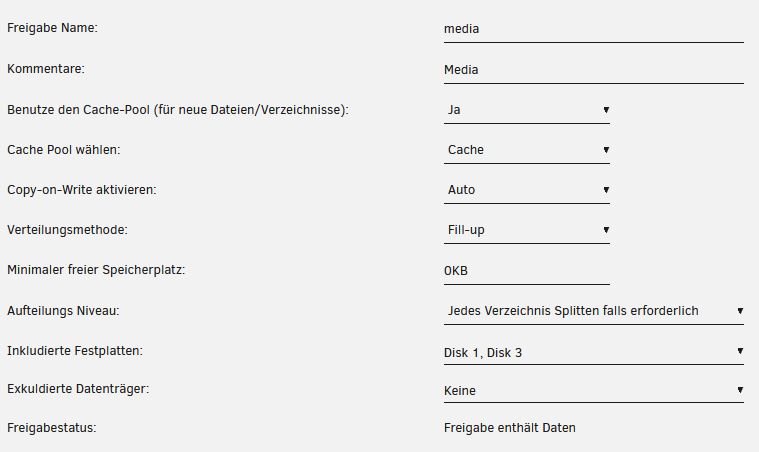

zeig mal ein Screen eines Shares bei Dir in unraid um die Verteilung zu sehen (Reiter Shares, rechte Seite, view)
3 minutes ago, alturismo said:
so ganz verstehe ich den Satz jetzt nicht, egal.
/mnt/user/Freigabe  <- da sollte cache yes greifen, sprich, alle neue Daten landen auf dem cache (wenn genug Platz da ist)
/mnt/user0/Freigabe  <- da greift cache NICHT, sprich, mit user0 sprichst du NUR das array an
war das die Frage ? oder funktioniert tatsächlich /mnt/user/... nicht ?

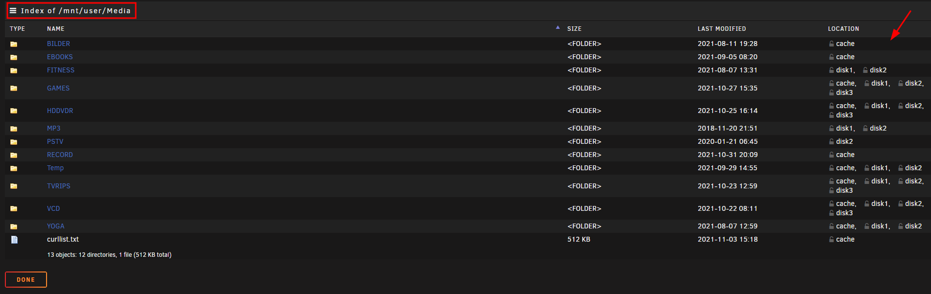

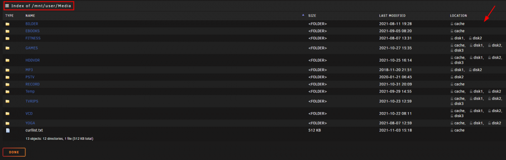

Ich glaube ich habe den Fehler gefunden...
Ich habe einen neuen Share erstellt "mytest" und da funktioniert alles (exakt die gleichen settings wie bei "media")
Ich habe auch neugestartet und es klappt nicht mit "media"... Ich muss wohl den Share löschen und neu erstellen, ich dachte das geht ohne löschen?
Egal was ich mache, was ich in /user/media/... schreibe landet direkt auf den Platten.... Ich kann nur auf /cache/media schreiben so das es auf dem Cache liegt, komisch ist das er es verstanden hat und was unter /cache/media ist, ist auch sichtbar unter /user/media
Ich werde jetzt mal den Share löschen und neu erstellen. Ich poste ob es dann funktioniert, ich werde die selben Settings für den Share benutzen
Edit:
Ok nein nichts funktioniert... egal was ich mache er schreibt immer auf das Array.

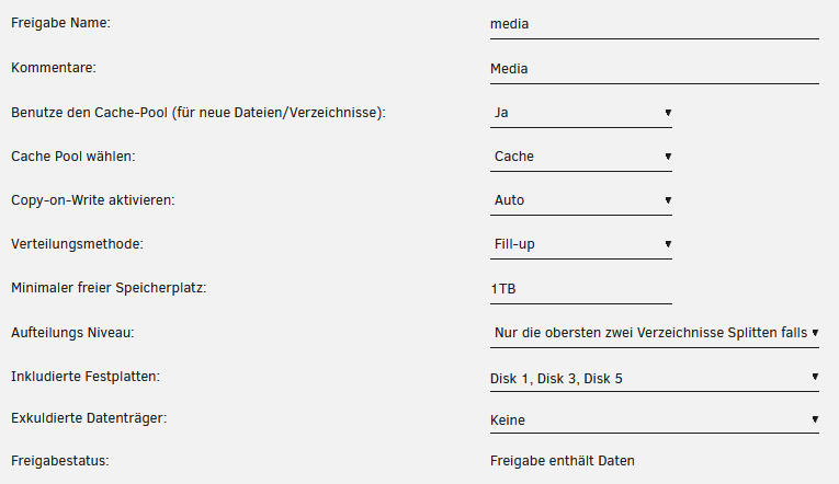

Aber jetzt weiß ich wieso:

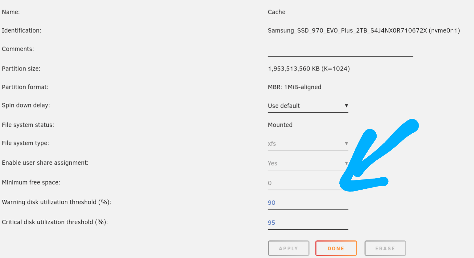

Minimaler freier Speicherplatz: 1TB
<- ich möchte auf den Platten 1TB Platz lassen und sie nicht ganz füllen. Ich dachte das betrifft nur das Array und nicht den Cache?
Das Feld ist deaktiviert wenn man "Nur" Cache auswählt. Ich hab das jetzt 5 mal ein und aus geschaltet. Wenn ich das Feld lösche schreibt er auf die Cache Platten, trage ich 1TB ein, wird nur auf die Disk geschrieben die auch 1TB frei hat (Disk 3 in meinem Fall) und nie wird auf den Cache geschrieben.
Der Cache ist eine Samsung_SSD_980_1TB
Also 1TB, somit zuwenig freier Platz wenn das auch für Cache gilt.
Wie kann ich 1TB auf meinen Platten "Luft" lassen und trotzdem Cache verwenden?
Egal bei welcher Freigabe, auch wenn ich neue erstelle, der "Minimaler freier Speicherplatz" wird auch der Cache hergenommen.
Kann man das deaktivieren?
Selbst wenn ich 500GB nehmen würde, würde es mir nicht helfen da auf den Cache-Pool auch andere Daten landen die nicht aufs Array geschoben werden.

33 minutes ago, EliteGroup said:
Es fehlt mir trotzdem etwas das Verständnis warum man eine Cache Platte limitieren sollte
Das hat etwas mit dem Gesamtkonstrukt Cache und dessen Historie zu tun. Traditionell wird der Cache nicht nur als schneller Schreibcache für das Array verwendet, sondern auch als Ablage für die Subsysteme Docker und KVM. Das Limit ist nur ein Schutz für diese.
Mit dem neuen Multiple-Pools Feature ist das zwar nicht mehr ganz so wichtig, aber viele betreiben nach wie vor einen einzelnen Pool/Cache für all diese Daten.
Das klingt nach einem Bug. Denn für die Pools gibt es eine separate Einstellung. Bitte melden!
Diesen Wert kann man auch einstellen, wenn man auf einen Pool klickt. Und es macht keinen Sinn beides einstellbar zu machen, wenn der Share Wert auch beim Pool gilt, was ja offensichtlich der Fall ist.
Das macht ja deswegen schon keinen Sinn, weil SSDs selten so groß sind wie HDDs.
ich denke jedoch da die Werte nicht anzupassen sind solange die Disk user Share assigned ist greift die Share Regel und nicht die einzelne Platte ... diesen Wert gibt es ja auch für die disk(s) an sich im array, gleiches Spiel, nicht zu editieren ... wäre die Frage wenn array stopped ist ob er dann individuell einstellen kann, habe ich jetzt nicht getestet
Ach so. Disks haben das auch? 😅 Ok, dann hab ich nichts gesagt ^^
