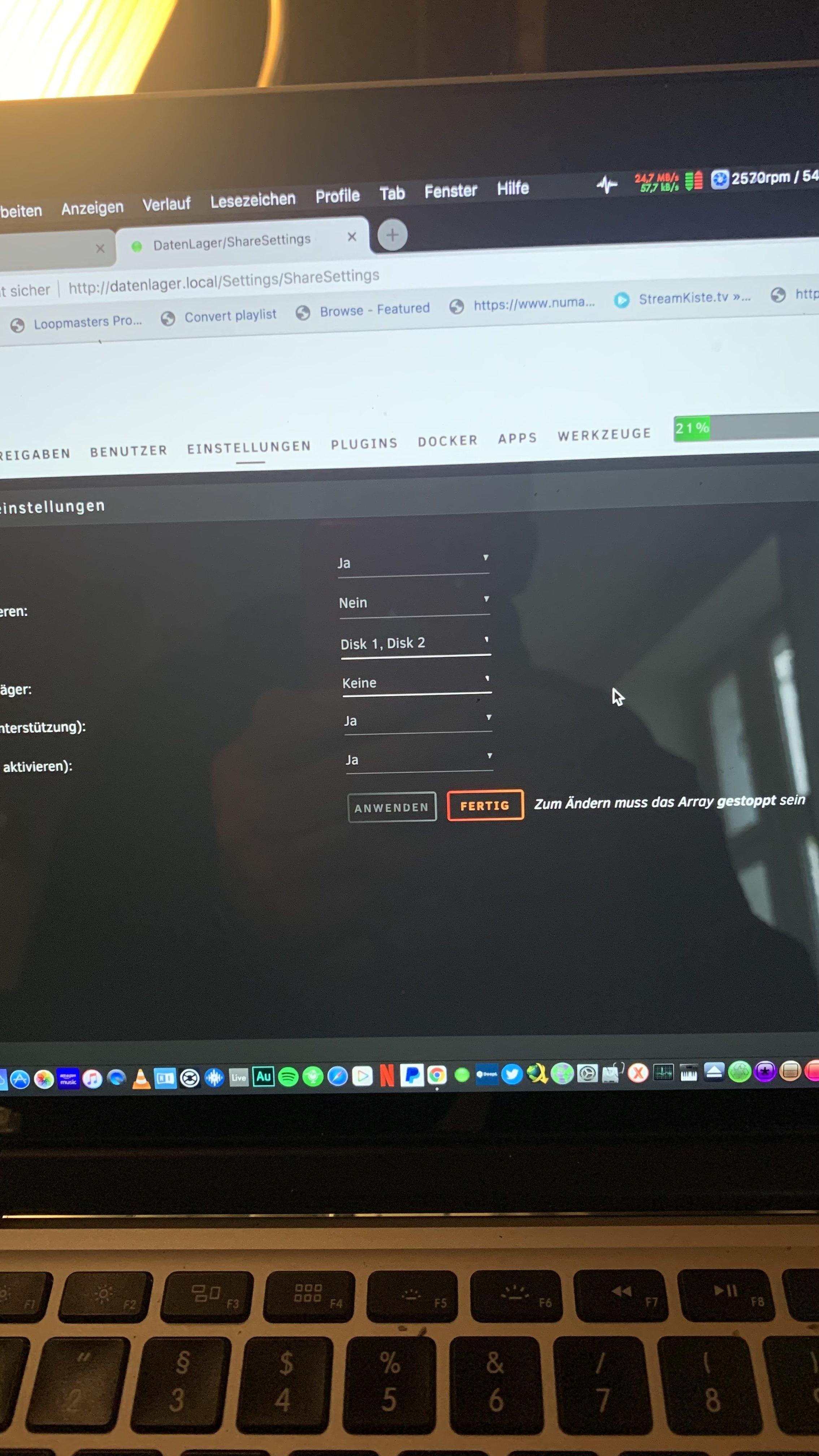

September 3, 20215 yr Author 1 hour ago, ich777 said: Wie meinst du das? Kannst du mal einen Screenshot von den Einstellungen von einem Share posten was du genau eingestellt hast? weiss jetzt nicht genau was du meinst. ich kann dir den syslog mal schicken.
September 3, 20215 yr Author 1 hour ago, ich777 said: Kannst du mal einen Screenshot von den Einstellungen von einem Share posten was du genau eingestellt hast? wo sehe ich das?
September 3, 20215 yr 7 minutes ago, DjCVT said: wo sehe ich das? Oh sorry, hast es auf Deutsch... Freigaben -> auf die Freigabe klicken wo du momentan hinkopierst und von diesem einen screenshot.

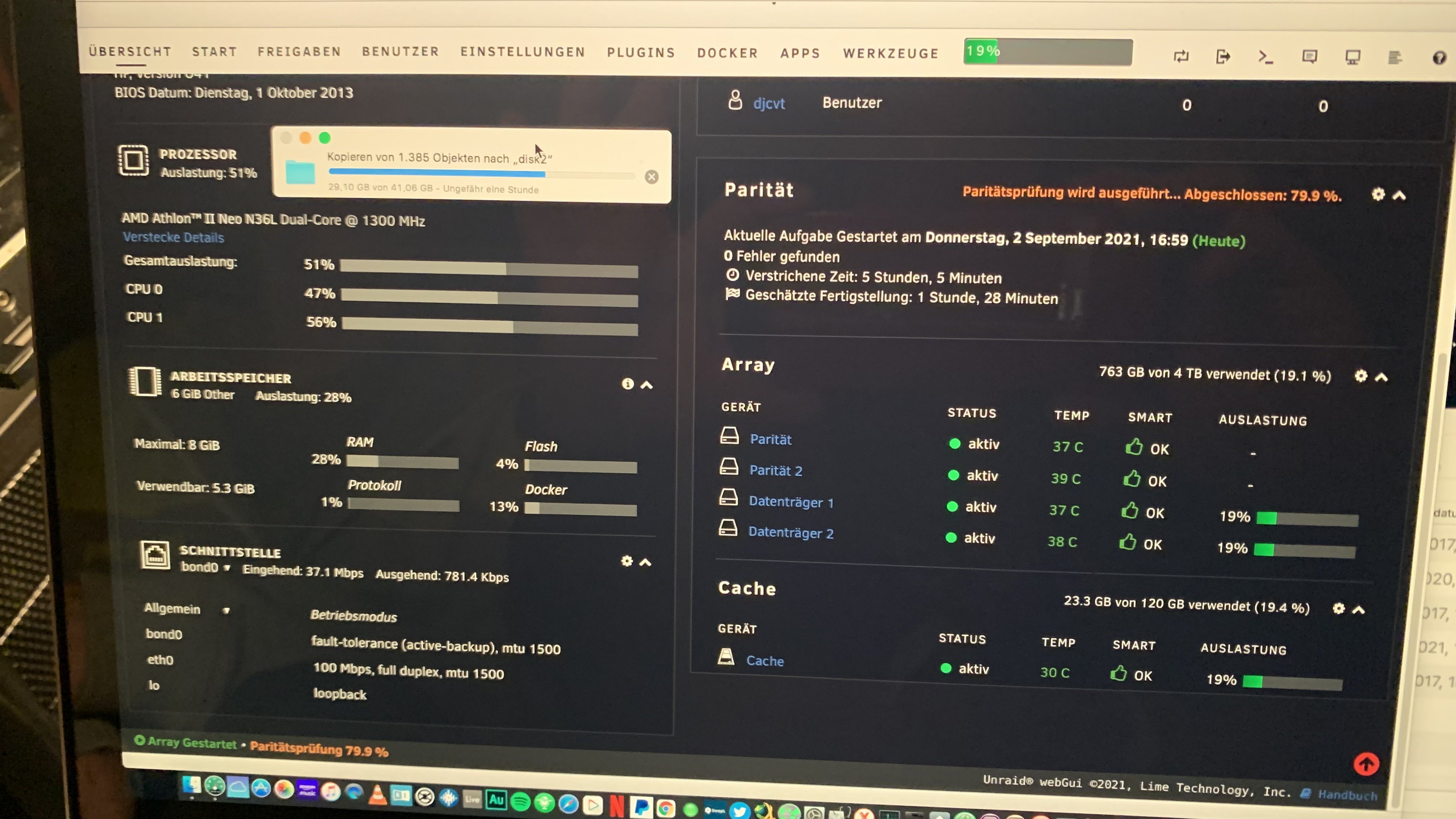

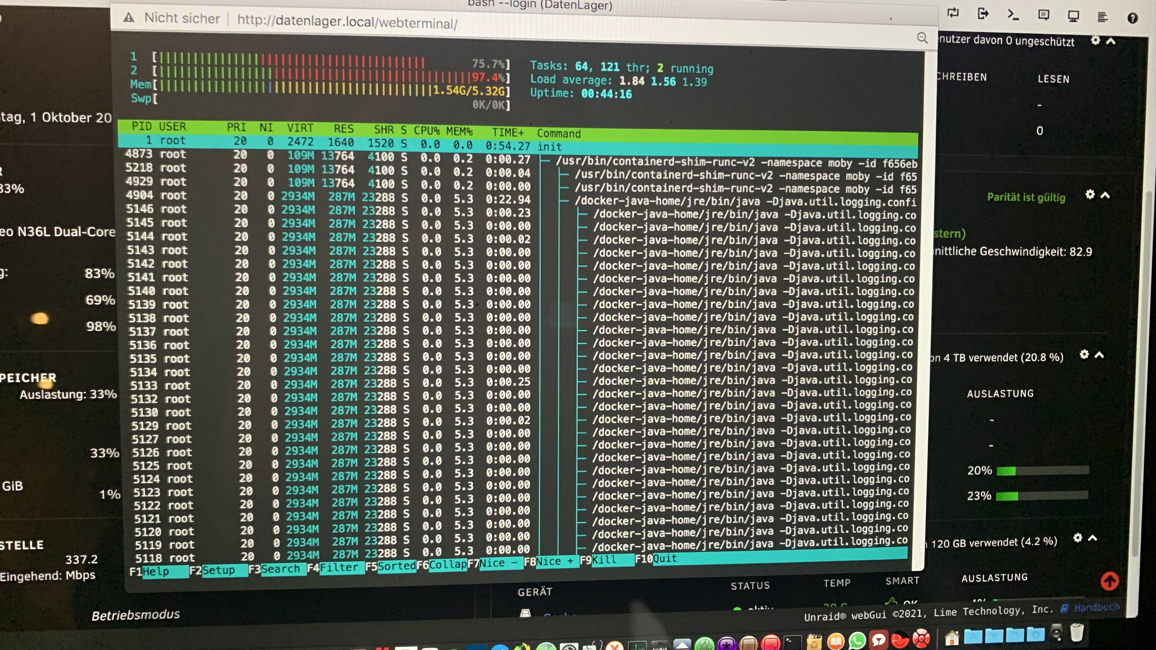

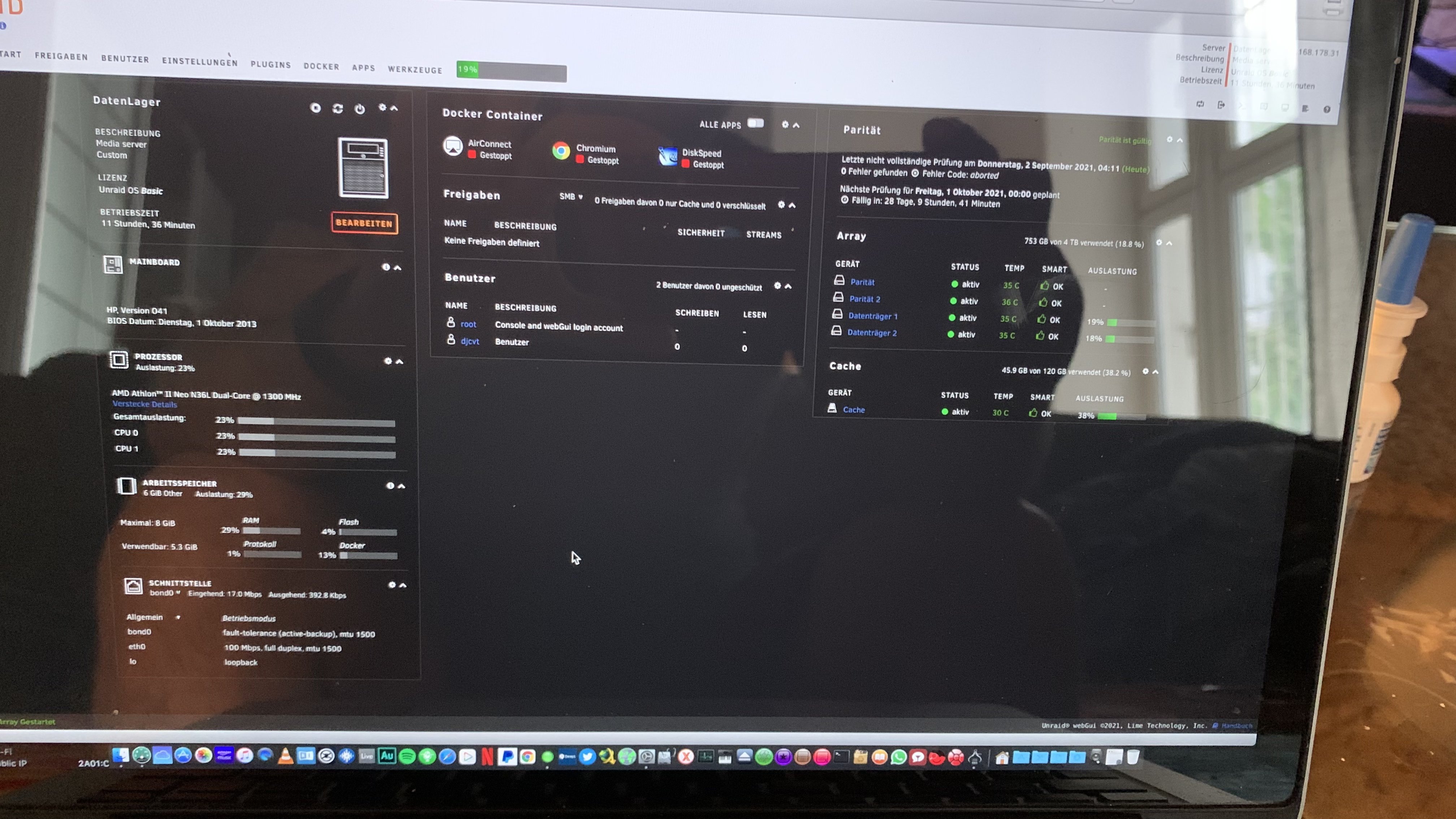

September 3, 20215 yr Community Expert 9 hours ago, DjCVT said: Systemauslastung von Round about 70% bei laufender Paritätsprüfung Die CPU Last im Dashboard enthält auch I/O Wait, also wenn die CPU auf eine HDD warten muss. Die reale Auslastung, kannst du sehen, wenn du im WebTerminal "htop" ausführst. 70% ist erstaunlich wenig, dafür dass du schreibst und parallel ein Parity Check läuft. Oder geht dein Transfer nicht aufs Array? EDIT: Achso. Du hast nur eine 100 MBit LAN Buchse. Ernsthaft? Kein Gbit? Kann ich mir beim besten Willen nicht vorstellen. Sicher, dass dein Switch hier nicht die Bremse ist?
September 3, 20215 yr Author 3 minutes ago, ich777 said: Oh sorry, hast es auf Deutsch... Freigaben -> auf die Freigabe klicken wo du momentan hinkopierst und von diesem einen screenshot.

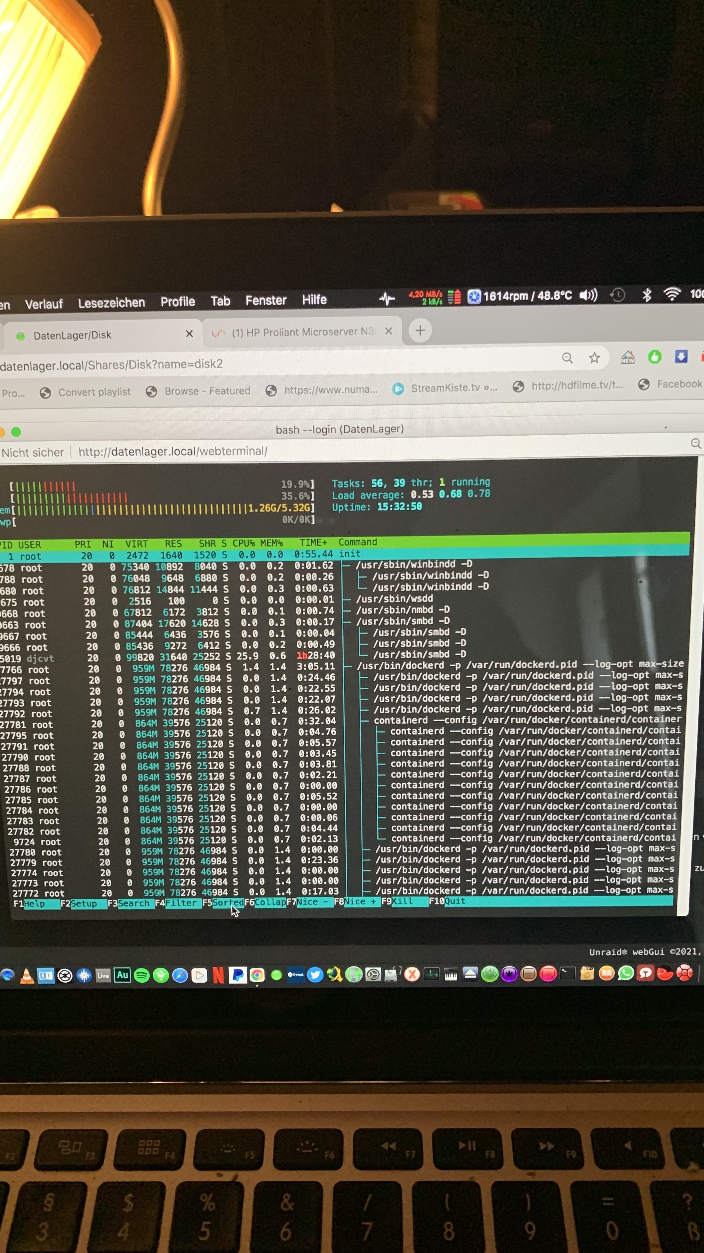

September 3, 20215 yr Author 4 minutes ago, mgutt said: Die CPU Last im Dashboard enthält auch I/O Wait, also wenn die CPU auf eine HDD warten muss. Die reale Auslastung, kannst du sehen, wenn du im WebTerminal "htop" ausführst. 70% ist erstaunlich wenig, dafür dass du schreibst und parallel ein Parity Check läuft. Oder geht dein Transfer nicht aufs Array? doch der schiebt es auf die disk2 im Array. hab da 4 Platten drin, a 2 tb. 2 Platten sind als Paritätsplatten eingehängt. Keine Ahnung ob die Auslastung gut oder schlecht ist. meine Serverkonfiguration steht ja im openingpost.

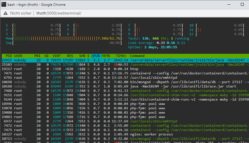

September 3, 20215 yr Community Expert Du hast die Sortierung in htop geändert. Bitte Standard lassen. Hast du wirklich nur eine 100 MBit LAN Buchse? Laut meiner Recherche hat dein System Gbit. Sicher, dass dein Switch Gbit-fähig ist?

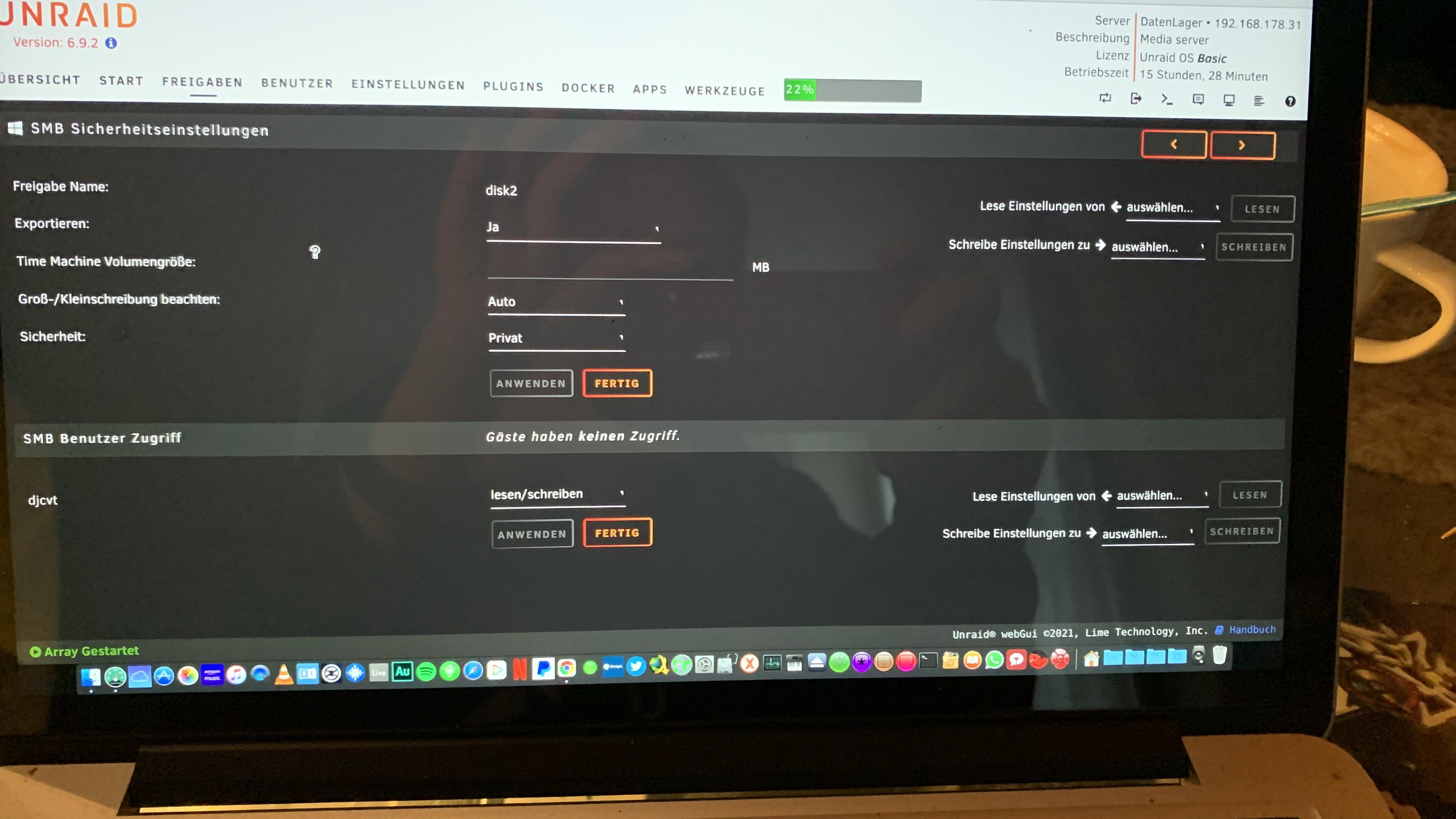

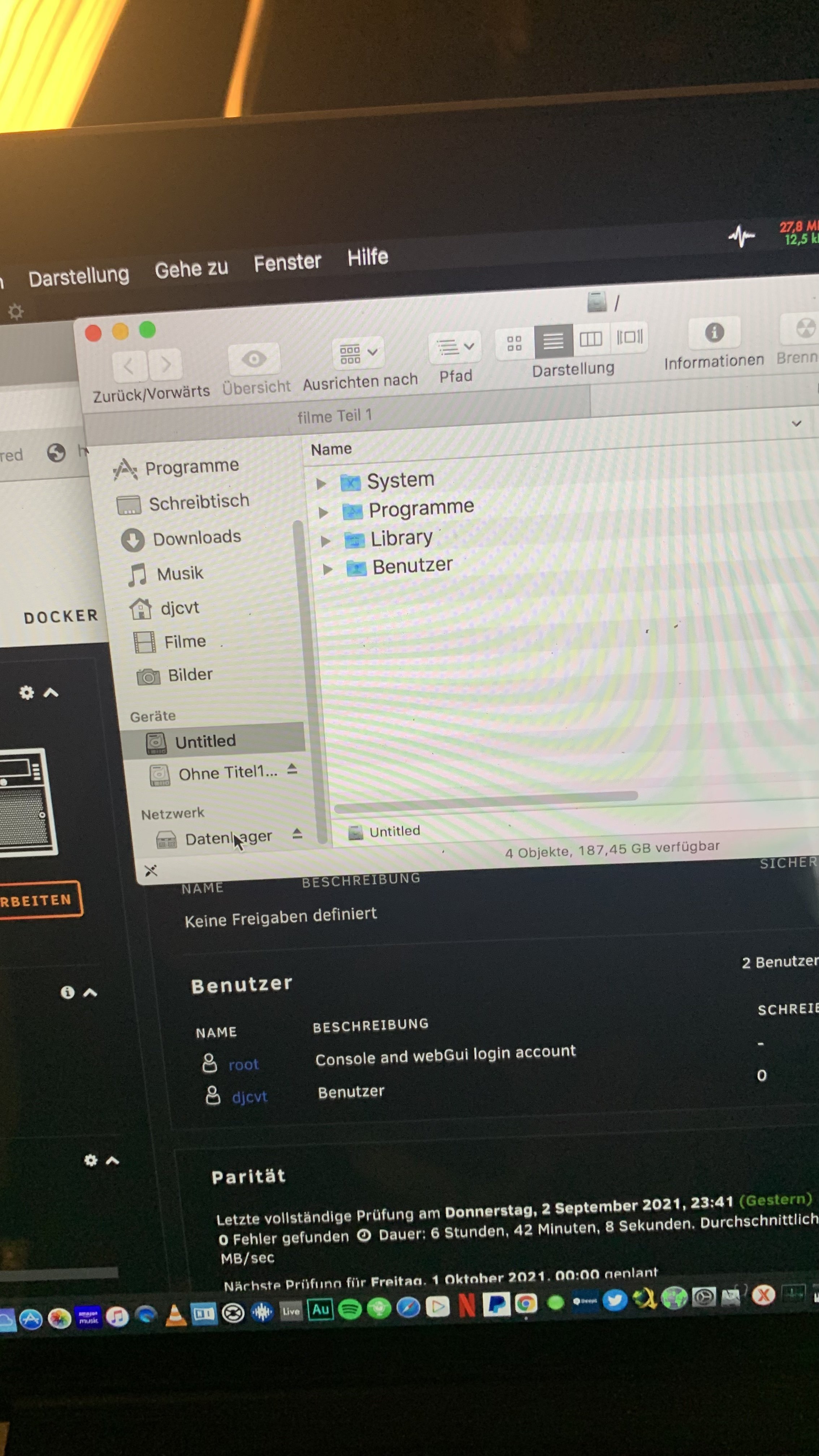

September 3, 20215 yr 39 minutes ago, DjCVT said: Das ist nicht der screenshot den ich gemeint hab, ganz oben, mich würd interessieren wie du die cache eingestellt hast und auch den mindesten freien speicher.

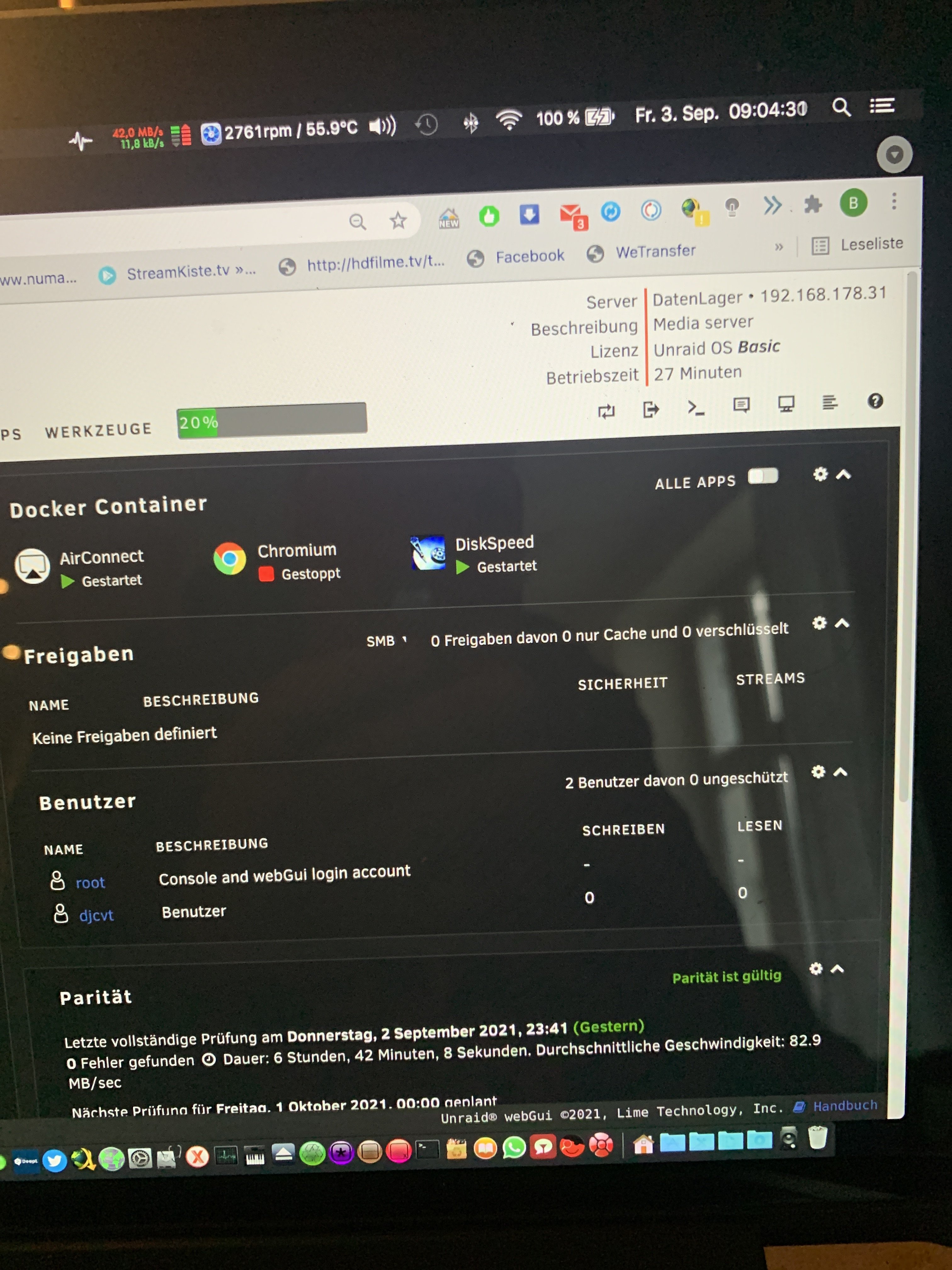

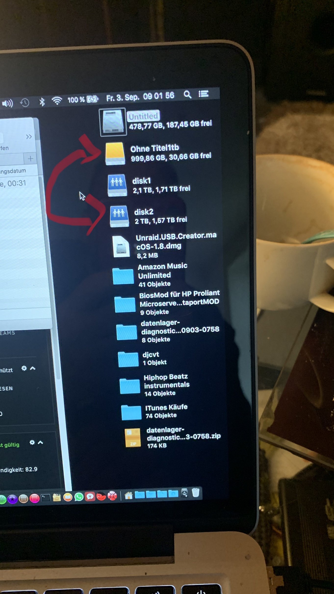

September 3, 20215 yr Author 20 minutes ago, ich777 said: Das ist nicht der screenshot den ich gemeint hab, ganz oben, mich würd interessieren wie du die cache eingestellt hast und auch den mindesten freien speicher. Steh grad irgendwie aufm Schlauch. ich kopiere direkt von der orangen USB Platte auf die die blaue angezeigte disk2 Platte ohne eine direkte Ordnerfreigabe. die Disk1 Platte ist für Timemachine. da wollte ich aber eigentlich die 1GB Platte nehmen. Die ist aber kaputt. Sektorenfehler wie es aussieht. irgendwie ist die Clustergrösse falsch eingestellt. musss die wohl noch mal in den Windows Rechner stecken und dort formatieren. wollte erstmal alle Daten auf den Platten haben und sie dann sortieren und Freigeben. habe aber nur eine 120GB SSD drin und wie ich gelesen habe, ist das wohl zu wenig. Und sie ist auch zu klein. wie würdest du die Werte einstellen bei meiner Konfiguration? hoffe ich hab jetzt das richtige Bild gemacht.
September 3, 20215 yr Author 59 minutes ago, mgutt said: Du hast die Sortierung in htop geändert. Bitte Standard lassen. Hast du wirklich nur eine 100 MBit LAN Buchse? Laut meiner Recherche hat dein System Gbit. Sicher, dass dein Switch Gbit-fähig ist? lag am Kabel. er schiebt jetzt ca. 300Mbit durch die Leitung. mein anderes Programm zeigt mir ca. 40MB als Datendurchsatz an. schwankt halt wegen den vielen Dateien.
September 3, 20215 yr Author 1 hour ago, mgutt said: Du hast die Sortierung in htop geändert. Bitte Standard lassen. Hatte nicht mitbekommen das ich da wo drauf geklickt hatte. hoffe das ist jetzt wieder Standard.
September 3, 20215 yr Community Expert 2 hours ago, DjCVT said: hoffe das ist jetzt wieder Standard. Ne gar nicht. Normalerweise wird absteigend nach Last sortiert und ohne diese Baumstruktur: Damit ich das so wie bei dir angezeigt bekomme, muss ich erst auf den Buchstaben "t" drücken. Mach das mal. Ich habe auch mal "t" gedrückt, also die Baumansicht aktiviert und htop beendet. Beim nächsten Start ist es wieder ohne Baumstruktur. Keine Ahnung warum das bei dir Standard ist.
September 3, 20215 yr Community Expert 3 hours ago, DjCVT said: doch der schiebt es auf die disk2 im Array. Dann ist die Auslastung so gering gewesen, weil einfach so wenig durch die LAN-Buchse ging. Ich denke mal jetzt mit Gbit wird die CPU mehr zu tun haben oder?

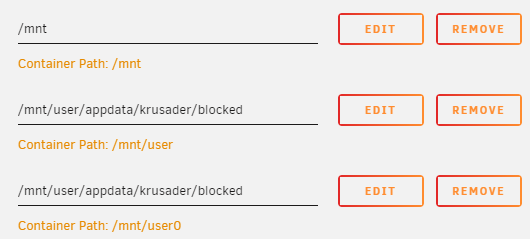

September 8, 20215 yr Community Expert On 9/2/2021 at 9:44 PM, ich777 said: Ich hab es jetzt wieder zurückgestellt auf /mnt/user, war evtl. eine vorschnelle Entscheidung das Template von Kruasader zu ändern. Bleibt prinzipiell nur jede disk einzeln zu mounten... Was hältst du davon /mnt zu übergeben und /mnt/user und /mnt/user0 wie folgt zu blockieren: In der Beschreibung könnte man dann darauf hinweisen, das man diese zwei Einstellungen entfernen kann, dann aber niemals zwischen /mnt/user/sharename und /mnt/diskX/sharename Dateien transferieren darf. Kannst du in dem Zug dann evtl /mnt zum einzig sichtbaren Root-Pfad von Krusader machen? Ich dachte zB daran mehrere Krusader Instanzen für verschiedene Nutzer zu installieren, aber die wären mit der Pfadstruktur außerhalb ihres Shares überfordert. Ich habe das übrigens als Bug gemeldet, aber es ist nicht zu erwarten, dass das in absehbarer Zeit gelöst wird: https://github.com/libfuse/sshfs/issues/262
