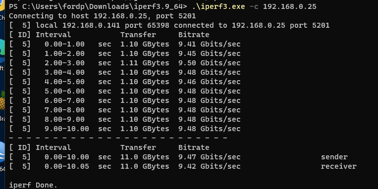

....mal mit iperf getestet, ob das Netzwerk allein die 10Gbps hinbekommt?

Also hast Du den 10G Link zwischen Switch und unRaid nicht getestet, da Du ja allgemein davon ausgehst, das es sonst, auf den anderen Links auch funktioniert...das muss aber nicht so sein.
Daher meine Frage nach iperf, um das auszuschliessen.

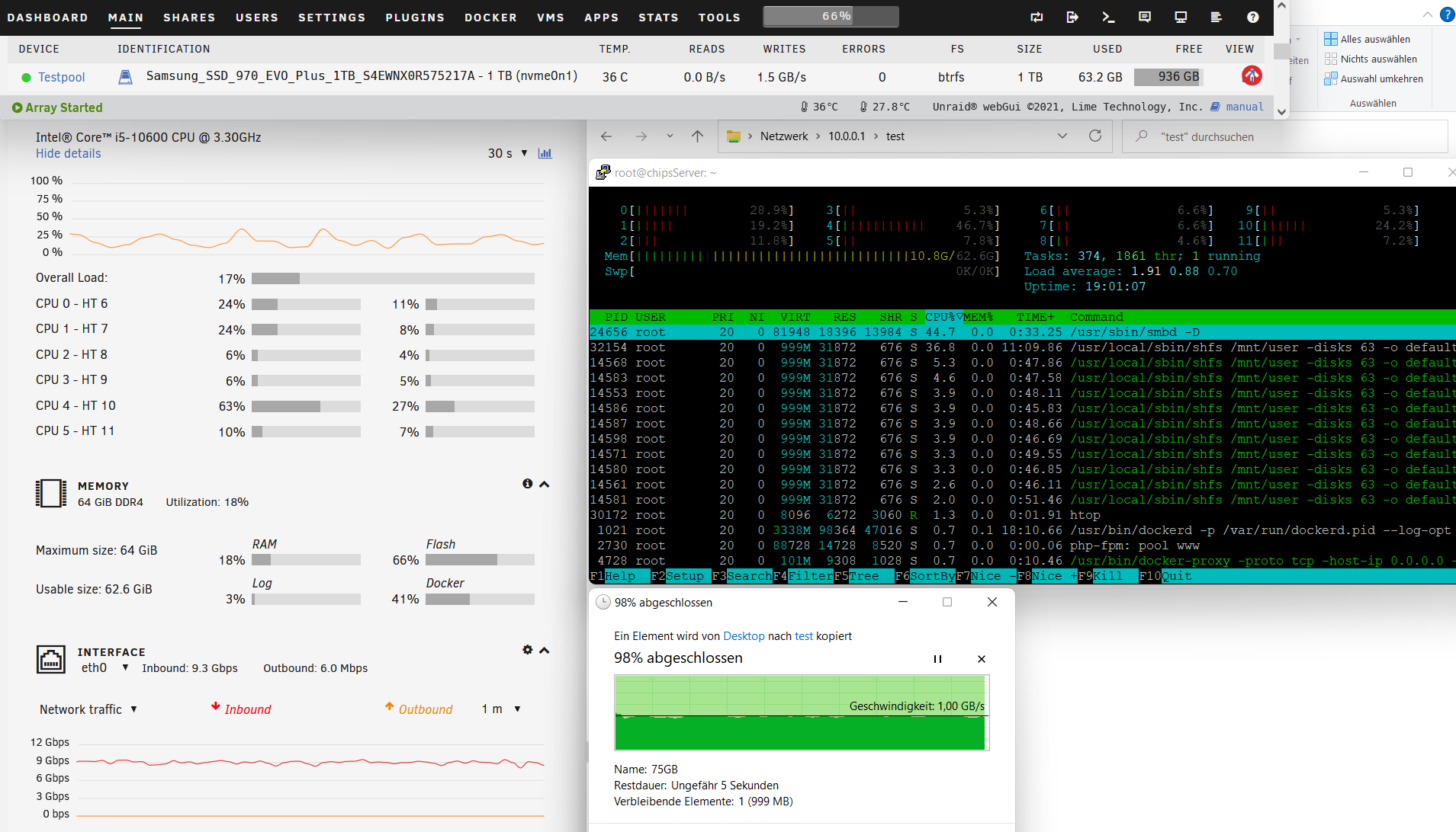

Weil SMB davor liegt und das eben nur Single Threaded ist. Wenn du "htop" im Terminal beim Transfer öffnest, siehst du, dass zig SHFS Prozesse laufen, aber nur einer hat eine hohe Last (der den SMB Transfer "empfängt"). Wie gesagt. Multichannel + RSS und dein Problem hat sich erledigt. Ich nutze das schon seit Jahren. Damals noch auf einer Syno.

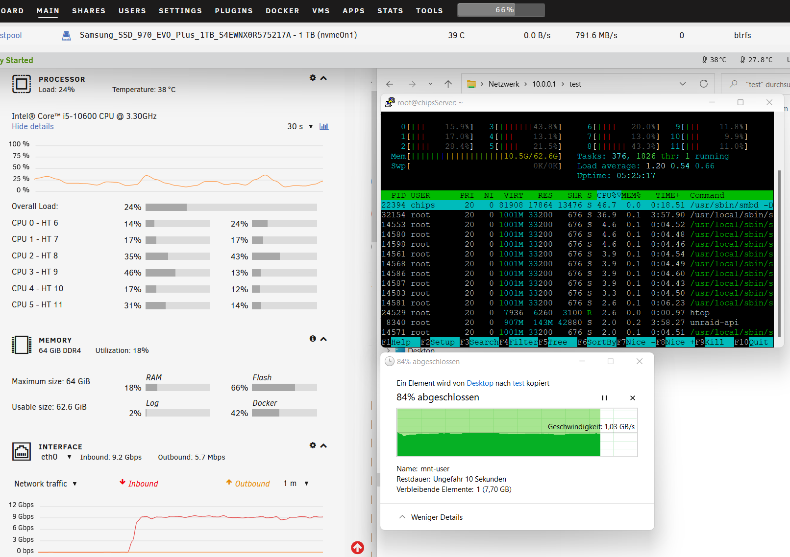

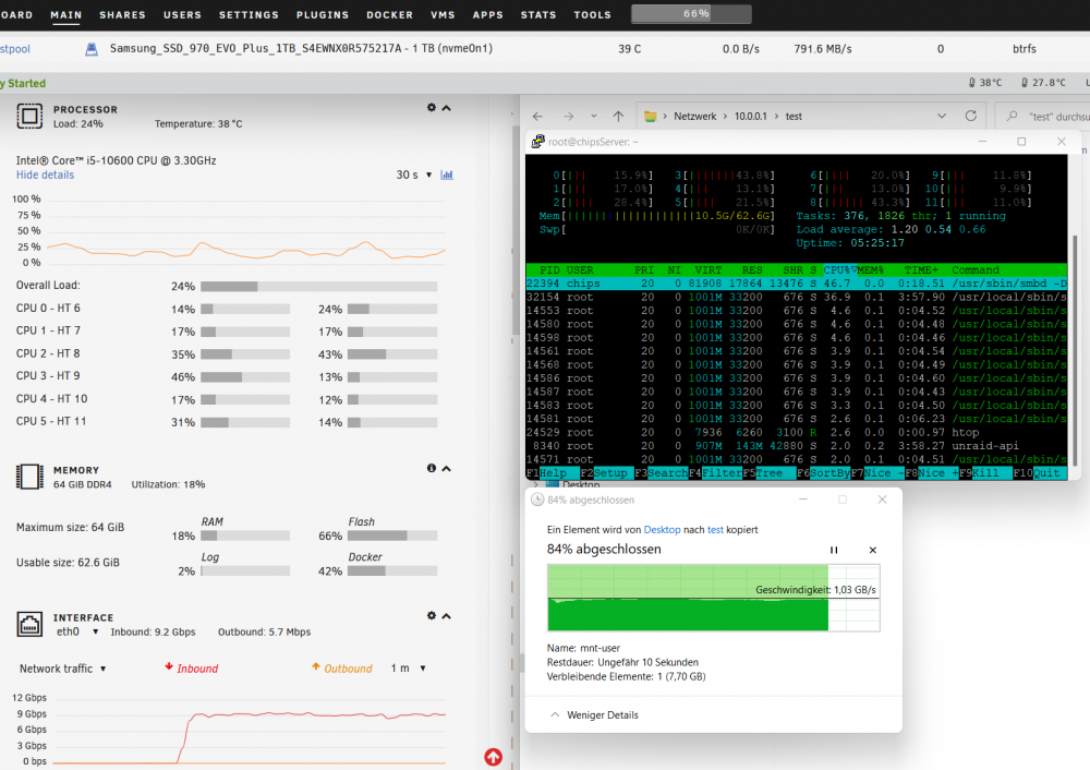

Das ist eher ein Problem von den Intel NICs in der standard Konfiguration und Linux generell (such mal auf Google nach "linux X540-AT2 speed" und du wirst eine Menge Suchergebnisse mit diesen Problemen erhalten).
Ich vermute hier irgendwo ein Problem mit den Intel Treibern und FUSE Dateisystemen.
Mit meinen Mellanox NICs hab ich kein Problem die 10Gbit/s auf ein FUSE Dateisystem (/mnt/user) zu erreichen ohne SMB Multichannel, Standard MTU 1500,... (Intel i5-10600 auf einem ASUS Z490-E GAMING mit 64GB DDR4 RAM):

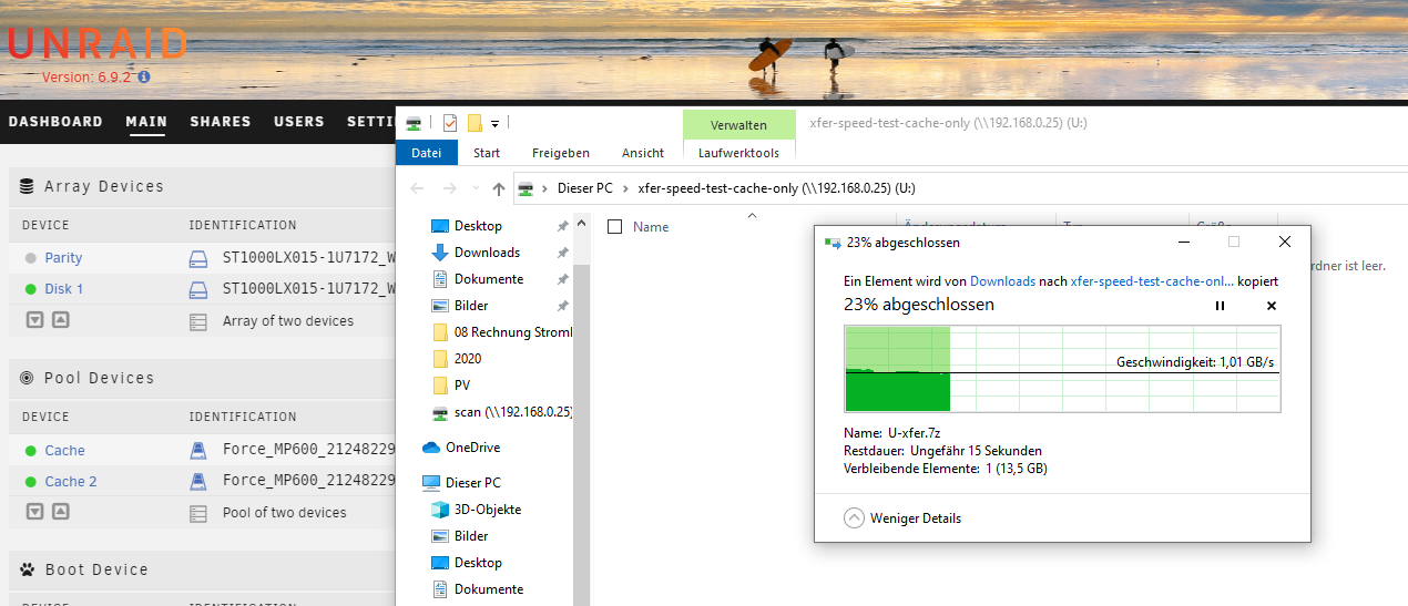

...habe gestern Nacht endlich mal meinen "kleinen" umgerüstet.
Unraid 6.9.2:
  • i3-8100, 32GB, Cache: 2x Corsair Force MP600 (1TB, PCIe-v3-x4)
Desktop:
  • Win10-Pro, PentiumG 6400, 8G und einer Patriot Viper VPN100 (1TB, PCIe-v3-x4)
...beide Systeme mit Mellanox CX3 und Anbindung via DAC - dazwischen ein MT CRS326 und ein MT CSS610 (der ist am CRS326 über 18m cat5e mit MT S-RJ10, 10G-T)
iperf3:
...und ein 18GB File:

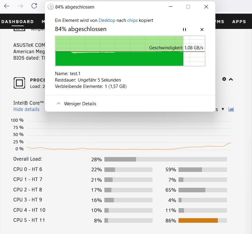

33 minutes ago, ich777 said:
(Xeon E5-2420 auf einem ASUS Z9NA-D6 mit 16GB DDR3 ECC 1333Mhz, meiner Mellanox ConnectX-2 und einer 1TB Samsung EvoPlus), Ergebnisse unten
Das ist krass. Weil die CPU ist ja mal echt schwach. Kannst du mal unRAID 6.9.2 testen? Da ist es noch Samba 4.12 und mit 6.10 dürfte denke ich ein neueres Samba enthalten sein, das ja seit 4.14 in Sachen Performance zugelegt haben soll.
Mit SMB 4.13 sollte sogar RSS standardmäßig erkannt werden.
Das könntest du testen, in dem du in Windows beim Netzwerk Treiber RSS (Receive Side Scaling) testweise deaktivierst.
23 minutes ago, Ford Prefect said:
und ein 18GB File:
Cache Only? Dann dürfte es Fuse/SHFS umgehen. Wird es nicht. Nur bei Disk Shares.
...ja, das war der Plan...damit wird mal die Hardware ausgetestet.
...kann nachher mal mur user share, cache=yes probieren
Gesendet von meinem SM-G960F mit Tapatalk
Momentan leider nicht da das system eigentlich einem Kumpel gehört und dort Windows Server 2012 drauf läuft und ich den nur da hatte wegen anderen Problemen und ich nur kurz zum probieren unRAID gebooted hab. 😅
Ich kann aber versuchen das System nochmal zu bekommen und berichte dann aber das kann dauern, aber mich würde wirklich brennend interessieren ob das an den NICs liegen kann oder nicht, was ich mir ehrlich gesagt nicht bzw. nur schwer vorstellen kann...
Wenn du nur einen User Share mit "cache-only" getestet hast, dann wird Fuse nicht umgangen. Habe ich gerade ausprobiert. Das solltest du auch über "htop" sehen. Da sollte ein SHFS Prozess mit hoher Last dabei sein. Nur wenn man Disk Share Pfade nutzt, taucht der SHFS Prozess gar nicht auf.
😒 Ok, dann muss ich wohl doch bald mal 6.10 testen 🙈
Hmm.. ich hab noch einen Atom hier und eine Intel SFP+ Karte... das ginge doch 😁
Eher nein... :D
Bekommst mit dem überhaupt 1GBit/s zusammen? :D :D :D
Ehrlichgesagt vermute ich schon irgend einen Zusammenhang mit den Intel Karten, ich hab mich jetzt auch schon quer durch das Forum gelesen und die meisten "Probleme" treten eben mit den Intel Karten auf bzw. Karten die auf Intel Chipsätzen basieren, ich weiß echt nicht was das sonst sein könnte...
