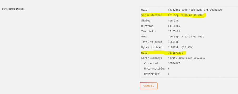

seit 3 Tagen läuft ein Scrub auf meinem RAID 5 und mir ist dabei aufgefallen, dass der Log auf 100% ging und die Geschwindigkeit immer langsamen wird und sich dadurch auch die Dauert erhöht.
Die Überprüfung wird derzeit mit 10 MB/s durchgeführt, was meiner Meinung nach sehr niedrig ist.
Ist das normal oder kann man da etwas machen?
Ein Scrub sollte eigentlich nur lesen. Wenn er schreibt, dann weil was das RAID inkonsistent ist. Die Frage ist ob er schreibt oder die CPU nicht nachkommt.

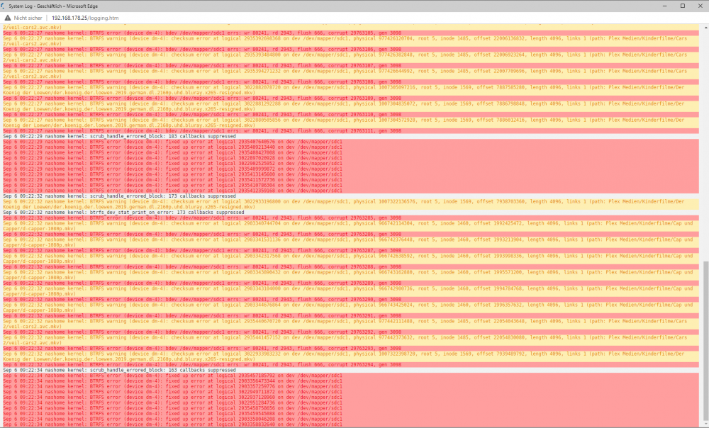

Hier ein kurzer Ausschnitt aus der Log, da sie sich ständig füllt.
Der Log hat nun wieder 75% erreicht. Ist das normal?
....wenn da lauter Errors ausgeworfen werden, dann schon 🤪
Das da so überhaupt Errors sind, das ist nicht normal.
Leider kann ich Dir da auch nicht helfen....der Ausschnitt zeigt jetzt keinen Hardware-Fehler (loses/defektes Kabel oder CRS Fehler des SATA-Interfaces)...nur BTRFS...die Daten auf dem Filesystem sind nicht OK.
Mich wundert es nur, dass die Rate so niedrig ist.
Naja das beschädigte Filesystem dürfte vermutlich der Grund sein. Die Frage ist, warum ist das beschädigt?
Du hattest doch SMR Platten im RAID oder? Dann hast du deine Antwort. Lesen, vergleichen und an der selben Stelle korrigieren, mag SMR überhaupt nicht.
