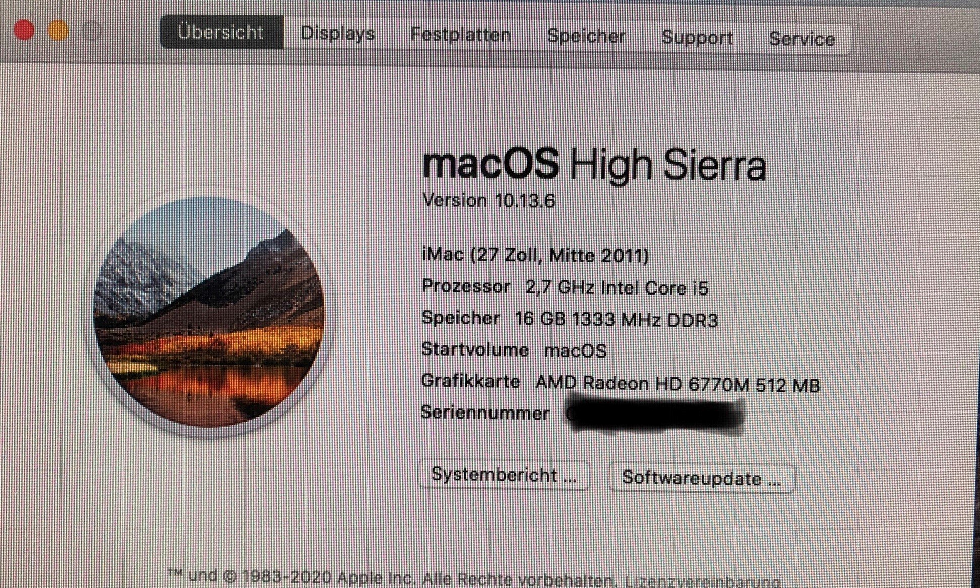

ich habe hier einen iMac Mitte 2011. Ist ein 27 Zoll mit 1 TB SSD + 1 TB HDD / Prozessor i5 und 16 GB RAM.
Habe auf dem Mac Big Sur installiert, aber es läuft nicht flüssig ( ist wohl der Grund warum es auf dem Mac nicht laufen soll ).
Jedenfalls wieder High Sierra installiert. Dort musste ich feststellen, dass viele Programme nicht mehr funktionieren.

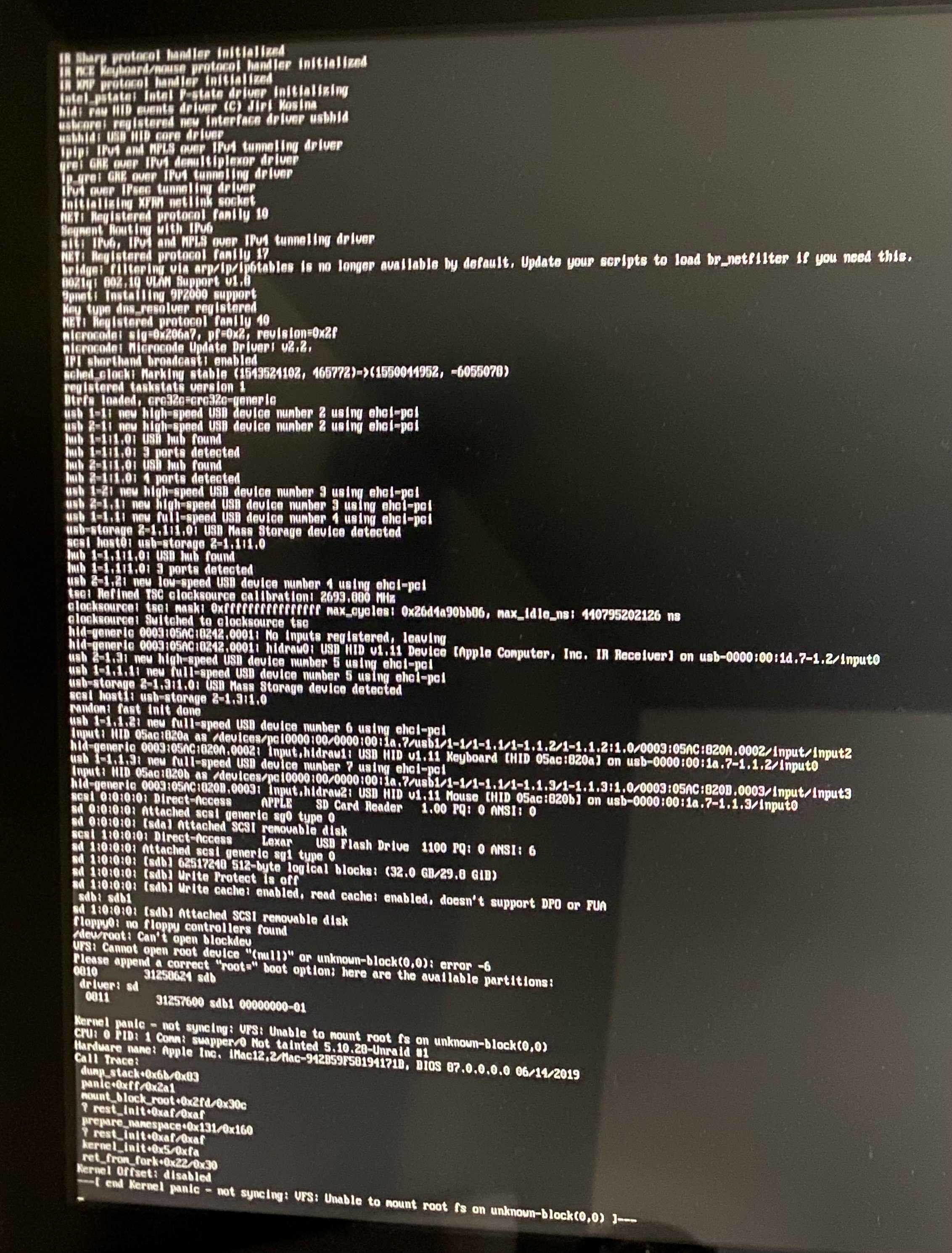

Habe dann am iMac Unraid testen wollen, aber beim booten erscheint dies ( siehe Bild ) und läuft nicht weiter.
Kann mir jemand sagen, ob Unraid auf einem iMac nicht funktioniert? Oder kann ich das Problem lösen?

Habe jetzt 3 USB Sticks versucht mit Unraid 6.9.2 und bleibt immer wieder dort stehen.

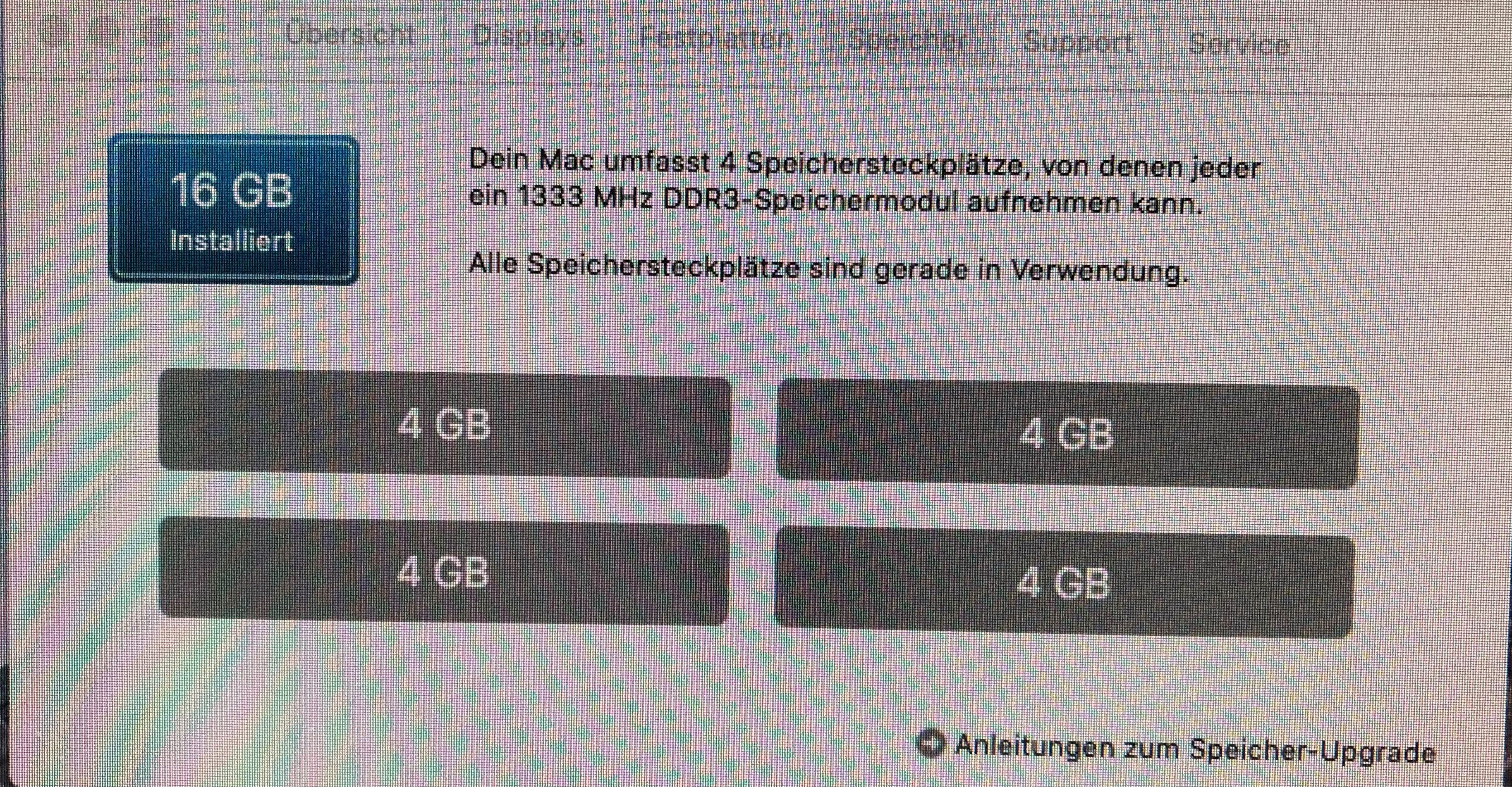

Im macOS werden mir die 16 GB RAM angezeigt. Wenn er angezeigt wird, kann er dann trotzdem defekt sein?
Danke
Ehm ich habe etwas darüber nachgedacht warum man mir sagt, dass es am USB Stick liegen könnte.
Ich bin zu dem Entschluss gekommen, dass ich Unraid vielleicht mit macOS auf den USB Stick installieren sollte anstatt Unraid über Windows zu installieren.
Und siehe da, dass war dann wohl der richtige Gedanke.
Sorry, dass war dann wohl mein Fehler.
Jetzt läuft Unraid 6.9.2 auf dem iMac.
Danke
Komisch, weil schlussendlich müssen ja beide einen FAT formatierten Stick erstellen. Eventuell ein USB Problem bei deinem Windows PC?!
