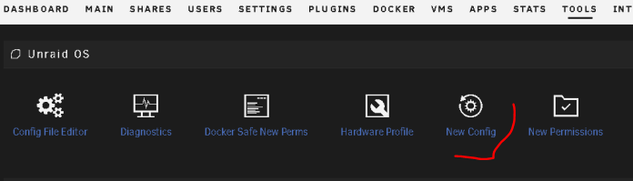

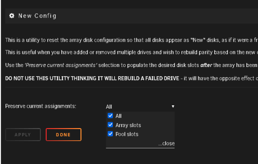

September 9, 20215 yr On 9/9/2021 at 11:39 AM, Twano_O said: Maintenant je peux le retirer du coup ? en faisant quel manip' pour revalider la config ? Difficile de te guider à distance, surtout que je n'ai fait ma manip qu'une fois il y a presque un an. 1. fais une sauvegarde de ta clé USB (depuis Main, clique la clé et télécharge la sauvegarde) et un imprime écran de ton allocation des disques. On n'est jamais trop prudent. 2. Arrête l'Array puis 3. Va dans Tools puis New config. 4. Sélectionne 'Preserve current..." et "All" Oui je veux bien, puis Apply et retourne sur Main (de mémoire) 5. /!\ Vérifie bien que les bons disques sont dans le bon emplacement (l'impr écran de plus tôt), Array, Pools /!\ 6. Enlève le disque que tu veux, disk 2 apparement. 6.5 Si tu veux, tu peux allouer ton disk 3 dans l'emplacement 2 si tu préfères, mais ce n'est pas obligatoire. 7. Si tout est bon, va dans le bas de Main et démarre l'Array (ne coche pas un truc qui dit que la parité est valide, ce n'est pas le cas) 8. Tu dois avoir un popup qui te dit que le disque de parité va être effacé (là c'est de mémoire, je ne peux pas tester pour voir sur ma machine ) Si tu as le moindre doute pendant la procedure, arrête et demande nous, imprime écran à l'appui. Edited September 28, 20215 yr by ChatNoir affreuses fôtes !
