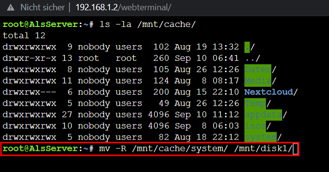

auch wenn nicht gerne gesehen und nur wenn du dir sicher bist was du machst
unnraid, terminal aufmachen, oder per ssh einloggen, ist ja egal ...
verschiebt in diesem Beispiel system von /mnt/cache zu /mnt/disk1 inkl. Inhalt
A C H T U N G .... als Target NICHT /mnt/user nehmen ... sondern eine "echte" disk !!!

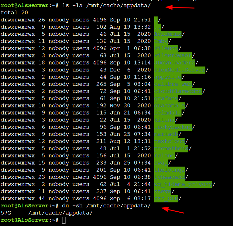

und ehrlich glaube ich nicht dass bei Dir was zu machen ist, du hast wahrscheinlich nur leere Ordner im cache wie das aussieht ...
als Check mal dies ausführen
der erste zeigt den Inhalt, der zweite die echte belegte Größe
