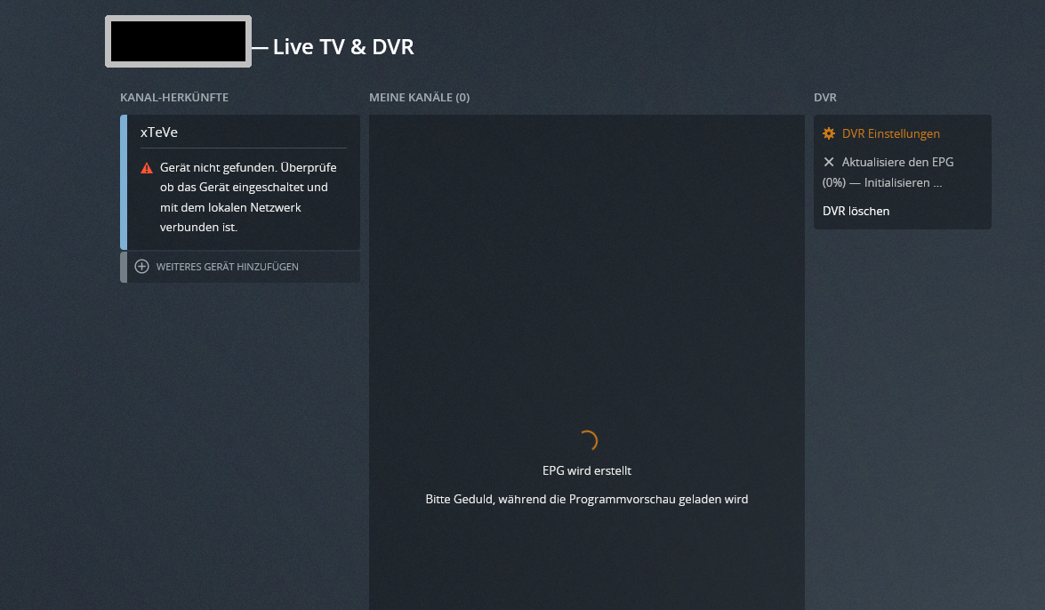

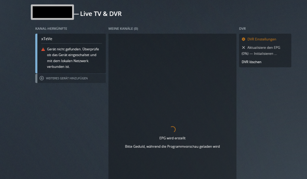

September 9, 20215 yr Moin. Der xTeVe Docker, mit dem Plex verbunden war, existiert nicht mehr und wird auch nicht mehr wiederkommen. Daher rödelt sich Plex bei der Suche nach dem EPG tot, siehe Screenshot. Kennt jemand eine Lösung um die Live TV & DVR Einstellungen zurückzusetzen bzw. den Tuner zu entfernen? In Plex selbst existiert diese nämlich offenbar nicht bzw. ich sehe/finde sie nicht.

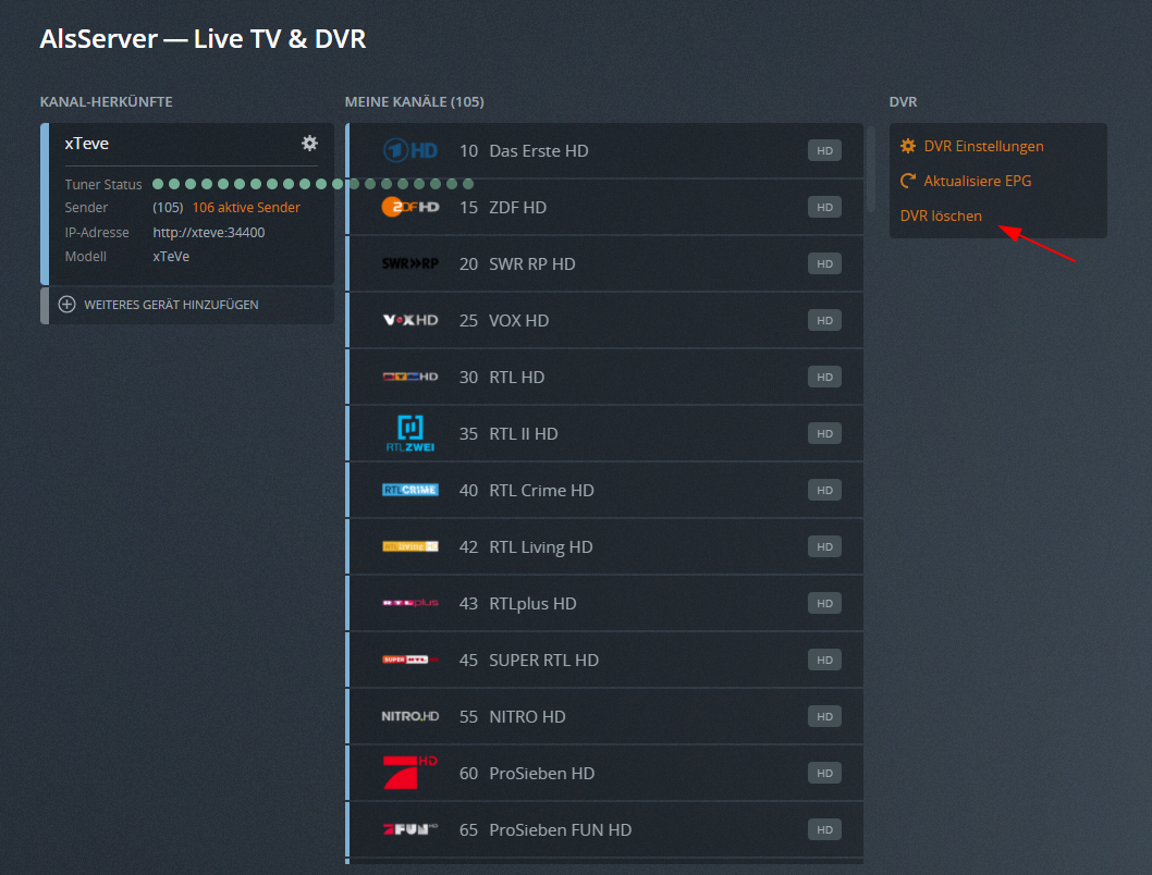

September 9, 20215 yr Rechts auf dem Screenshot- DVR löschen? oder reagiert er an der Stelle schon nicht mehr?
September 9, 20215 yr Author 5 minutes ago, sylus said: Rechts auf dem Screenshot- DVR löschen? oder reagiert er an der Stelle schon nicht mehr? Kann ich drauf klicken, er sagt "Lösche DVR...",. aber ohne Ergebnis, d. h. es passiert bis zum Sankt-Nimmerleins-Tag nix. Quasi ein "Ring of Death". Auch Restart des Dockers führt zu keinem anderen Ergebnis. Das Spiel geht dann wieder von vorne los.

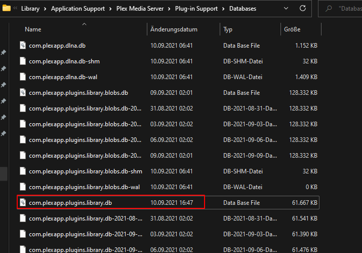

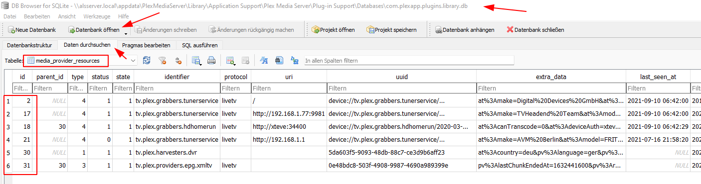

September 10, 20215 yr 7 hours ago, ich777 said: hast du eine Idee? 3 hours ago, JoergHH said: sondern irgendwas stimmt mit Plex nicht. Ein Bug? naja, die DVR Einstellungen sind in der datenbank verankert, ich schätze du hast etwas zu viel damit gespielt Lösung um einen DVR zu löschen außerhalb von Plex GUI Plex stoppen, hiervon ein Backup machen für alle Fälle die Datei dann mit einen sql Editor öffnen, Beispiel DB Browser für SQLite dann wie folgt rein und die Einträge löschen dann sind die DVR's ex ... Plex starten und alles sollte ok sein ohne DVR's, nichts desto trotz solltest du Dir gedanken machen warum du per Plex GUI nicht mehr löschen kannst ... da passt ja etwas nicht mehr ... nur als Anmerkung. Wenn plex nicht mehr starten sollte, Plex Container wieder stoppen, die Backup Datei wieder retour, dann bist du auf dem Stand von vorher ... aber interessehalber, da xteve ja mit von mir ist, woran hängst wenn ich fragen darf ? bzw. was hattest du vor was jetzt nicht geht ?
September 10, 20215 yr Author 1 hour ago, alturismo said: die Datei dann mit einen sql Editor öffnen, Beispiel DB Browser für SQLite [usw.] Hat schon mal geklappt - perfekt. Nun bin ich wieder auf Anfang. 1 hour ago, alturismo said: aber interessehalber, da xteve ja mit von mir ist, woran hängst wenn ich fragen darf ? bzw. was hattest du vor was jetzt nicht geht ? Ich bin 1&1 Kunde und möchte deren IPTV in Plex Live TV & DVR einbinden. Dazu habe ich den Docker für telerising (https://hub.docker.com/r/takealug/telerising-api) installiert, dort die 1&1 Kundendaten hinterlegt und diesen dann als Quelle in xteve eingebunden. Soweit funktioniert alles, auch die Koppelung von xteve mit Plex. Nur in dem Moment, in dem Plex die EPG Daten holen sollen, bekomme ich diese Fehlermeldung und die Sache "geht inne Büx", wie man in Hamburg so schön sagt: Anschließend lässt sich auch xteve nicht mehr ansprechen und mir bleibt nichts anderes übrig als die DB wieder zu resetten. Es spielt übrigens keine Rolle, ob der EPG von/über xteve kommt oder Plex diesen, wie im obigen Screenshot, selbst aus dem Netz fischt.

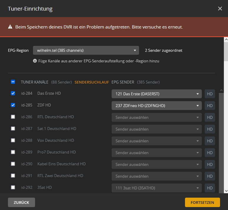

September 11, 20215 yr Author Ich habe zwischen Telerising zum Laufen bekommen (war ein falsches Template) und der Aufruf per VLC funktioniert auch sowie die Einbindung in xTeVe. Nur Plex hat weiterhin ein Problem mit dem Holen und Speichern von EPG Daten, egal, ob ich welche aus dem Netz nehme, die von Plex selbst vorgeschlagenen wie z. B. von Wilhelm.tel oder die Dummy EPGs von xTeVe. Ich tippe inzwischen auf einen Bug. Wäre der Wechsel auf einen anderen Plex Docker empfehlenswert oder ist der von linuxserver.io schon der Bestmögliche? Ansonsten muss ich für 1und1 IPTV wohl oder übel etwas anderes verwenden. Wichtig sind mir dabei Recording und Timeshift Funktionalität. Empfehlungen?
September 11, 20215 yr 4 hours ago, JoergHH said: Wäre der Wechsel auf einen anderen Plex Docker empfehlenswert oder ist der von linuxserver.io schon der Bestmögliche? naja, ich nutze den direkt von plex, wober die lsio docker schon gut sind, sauber maintained usw usw ... da du eh den dvr löschen bug hast gehe ich eher davon aus dass bei dir etwas zerschossen ist. daher würde ich entweder lsio neu aufsetzen (appdata löschen) oder halt wechseln ... plex an sich hat keinen generellen bug da hier zum beispiel alles sauber läuft (ich nutze jedoch xteve epg, guide2go generiert von schedules direct ... ) Beispiel Aufnahmen, dafür ist plex gut, live tv mit timeshift .... wie gesagt, ich würde nie zuhause plex für live tv nutzen, viel zu träge und schlechte Bedienung, Kodi und ... alles ist besser meiner Meinung nach.

December 16, 20214 yr Hallo, ich habe genau das Problem, dass die Kanäle nicht neu gescannt werden und es fehlen leider viele.. Wenn ich versuche, die SQLIte DB zu öffnen, fragt mich DB Browser nach einem Passwort. Weiß jemand, wie das lautet oder wo ich das finde? Danke!
December 16, 20214 yr 1 hour ago, Stu77e said: Wenn ich versuche, die SQLIte DB zu öffnen, fragt mich DB Browser nach einem Passwort. Auf der SQLite Plex DB liegt kein Passwort.
