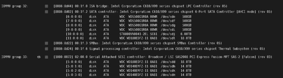

Ce controleur ne sera utilisé que par la VM du coup ?
Si c'est le cas, est-ce que tu as essayé de l'isoler depuis la fenètre Tools/System Devices ?
J'imagine que sur mon exemple ci-dessous c'est grisé parce que les disques sont dans l'Array et la Pool. Ce n'est probablement pas le cas si tous les disques sont non-assignés.

Comment ça l'isoler ? Dans la fenêtre je n'ai que la liste des périphériques avec au dessus de cette dernière "PCI Devices (Pas de Groupes IOMMU Disponibles)" or, je vois que tu as des groupes mais comment ? Il faut les faire manuellement ? Extension, mise à jour d'unRAID ?

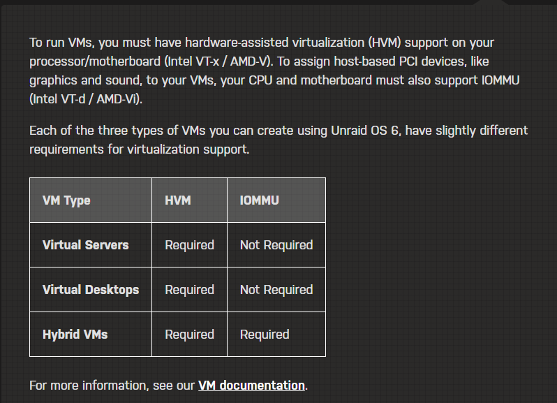

Je crains que tu ne souffres de la segmentation artificielle des gammes de processeurs chez Intel. :(
https://unraid.net/product#creating-virtual-machines
Et ton processeur supporte le VT-x, mais pas le VT-d :
https://ark.intel.com/content/www/us/en/ark/products/65523/intel-core-i7-3770k-processor-8m-cache-up-to-3-90-ghz.html#tab-blade-1-0-7
