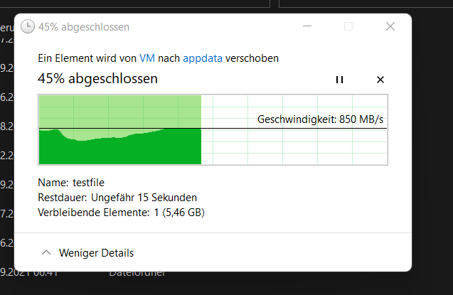

ich meine auch da geht sauber per smb
hier jetzt zwischen 2 disks auf die Schnelle, das kann mein laptop sicher nicht per wlan ;)

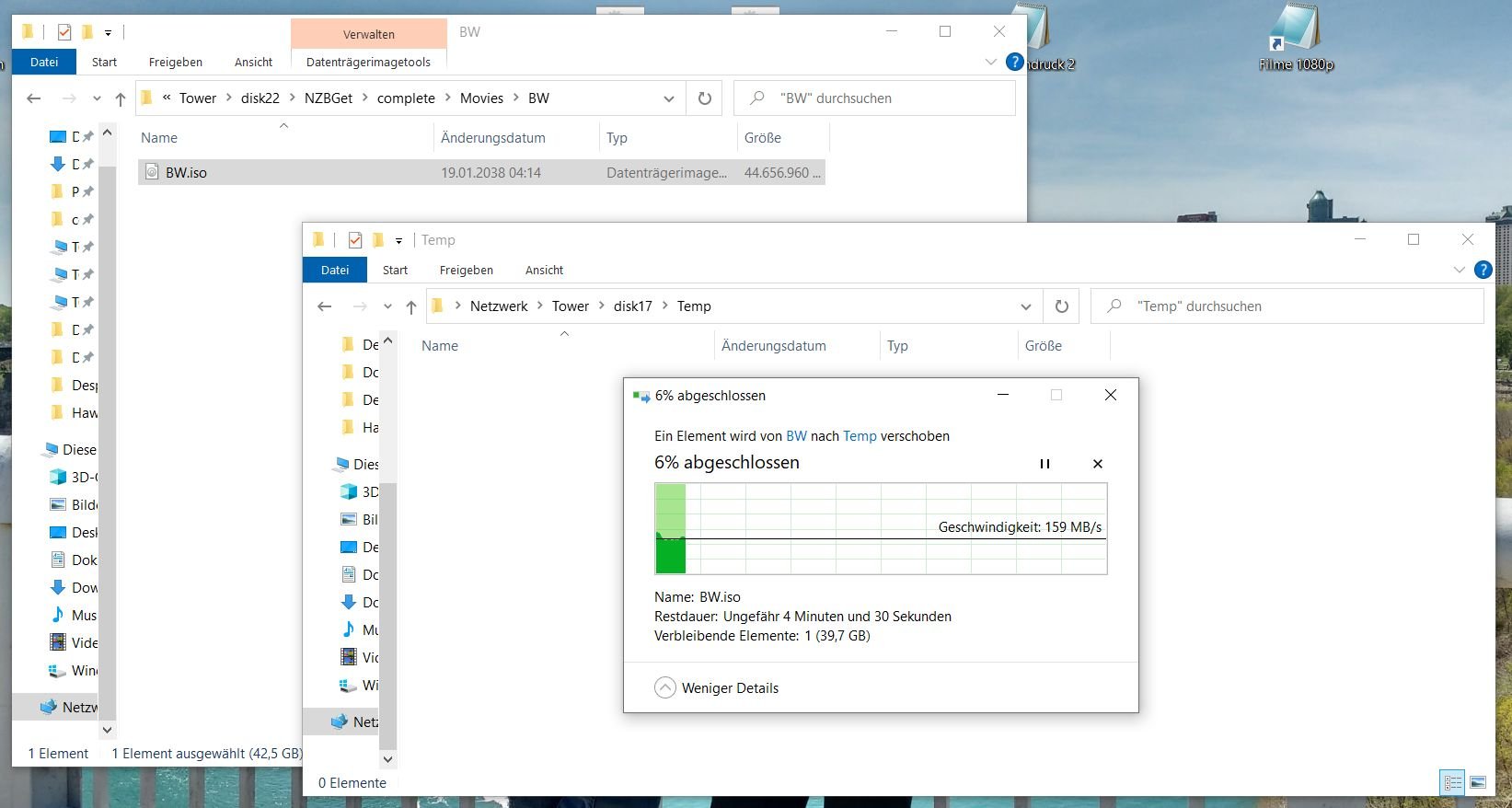

Bei mir geht das nicht. Ging es noch nie.

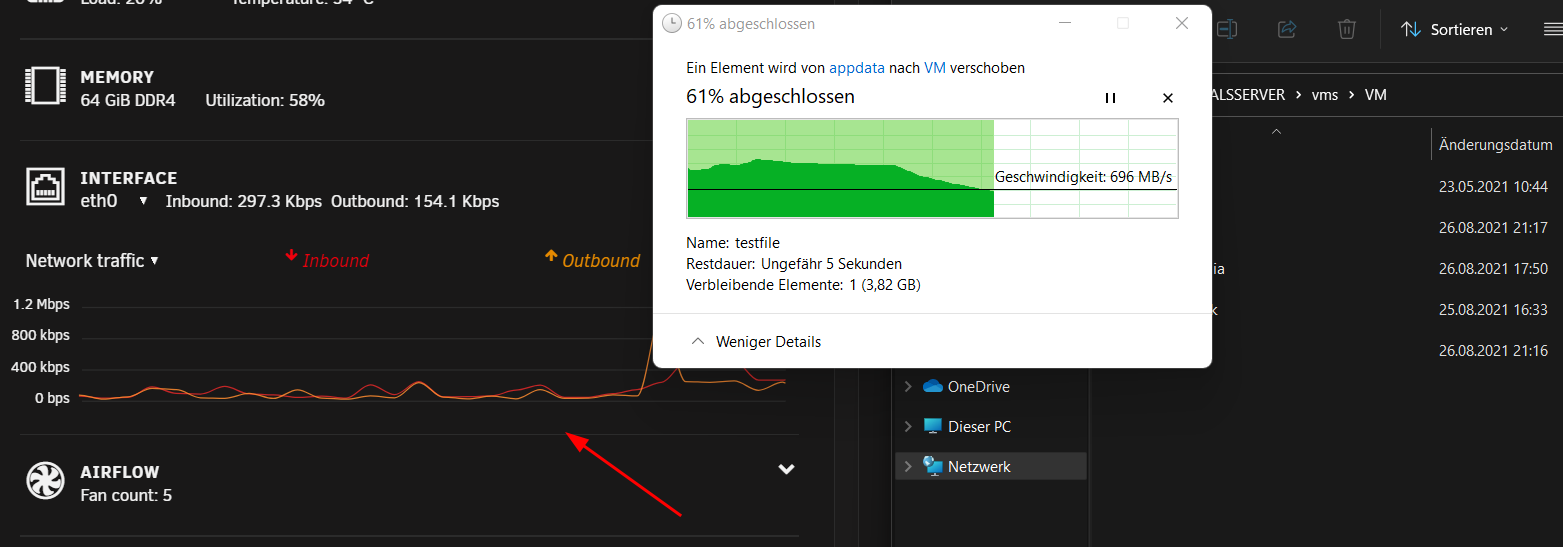

das passt dann schon alles
wenn es durch den lappi geschoben würde, siehst du das auch hier, wie du siehst ist das alles nur etwas tcp und nicht echtes Verschieben im Netzwerk
Ihr habt Recht. Kein nennenswerter Netzwerkverkehr zum Server.
Also, ich korrigiere mich #1: Es geht nur zwischen Disk Shares auf dem selben Server. Ok?
