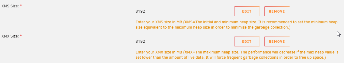

EDIT2: Ok, man sollte die Config eines Containers auch lesen ^^ Gut, da habe ich nun ebenfalls 8GB eingestellt:
Wobei ich mich jetzt immer noch Frage ob 1GB oder 8GB mein Problem waren. Die 9052 "Virtual Memory Used" deuten ja eher daraufhin, dass er die 8GB überschritten hat?!

Bei dem habe ich nun neben --memory=8G auch die 8GB bei den XMS und XMX Werten angepasst. Wo vorher im Ruhezustand 1.6GB genutzt wurden, steht er nun auf 6.7GB:
Mehr RAM wird also offensichtlich dankbar angenommen. Mal sehen ob es in Zukunft wieder einen Absturz gibt.
