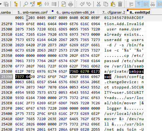

Wo die Datei generiert wird, konnte ich leider nicht herausfinden. Nur dass sie scheinbar von /etc/rc.d/rc.M vom Stick ins System kopiert wird:
if [ -r /boot/config/smbpasswd ]; then
  cp /boot/config/smbpasswd /var/lib/samba/private
fi
Scheinbar wird die von /usr/local/sbin/emhttp von /var/lib/samba/private/smbpasswd auf den Stick kopiert, aber ich kann nicht herauslesen wann das passiert:
Ich erinnere mich, dass ich vor einigen Tagen einen User gelöscht habe. Vielleicht kam es zu dem Zeitpunkt bereits zu dem Fehler?! Eventuell habe ich das auch selbst verursacht. Denn ich habe ja wegen meinem SSD Abnutzungs-Guide ständig mit Mounts herumgespielt, wobei ich meiner Ansicht nach nie /var/lib woanders hingemountet habe, sondern nur andere Ordner auf /var/lib habe verweisen lassen. Hätte ich das gemacht, hätte ja auch nichts mehr funktioniert. Naja, zumindest weiß ich zumindest grob wo das Problem liegt. Falls du mal über den Quelltext stolperst wo die smbpasswd generiert / auf den Stick kopiert wird, immer her damit 😉
