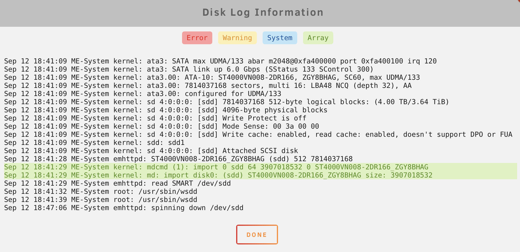

ich habe seit ein paar Wochen das Problem, dass die Parity Disk immer "disabled" wird. Ich habe jetzt schon einen SMART Tests gemacht, da war aber alles ok. Ich habe jetzt ebenfalls versucht, das Array zu stoppen, disk entfernen, Array starten, erneut stoppen und Disk wieder hinzufügen. Dann funktioniert alles für 2-3 Tage, bevor es erneut deaktiviert wird.
Habe ebenfalls schon das SATA Kabel getauscht, den SATA Port getauscht (auf dem Mainboard) aber nichts davon hat geholfen. Kann mir jemand sagen, was ich noch machen könnte? Ist die Festplatte eventuell doch defekt?
Auch im "Disk Log Info" Fenster sind keine Fehler zu sehen (siehe Bilder im Anhang)
Solved by Blackbird2k

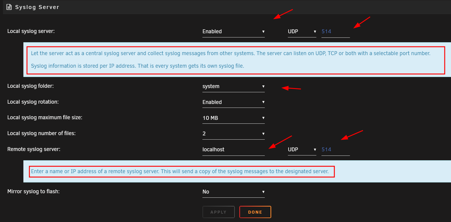

Wurde der Server zwischenzeitlich neu gestartet? Bitte Syslog Mirror aktivieren und deine Logs Posten mit Angabe wann die Disk rausgeflogen ist.
Ja der Server wurde zwischendurch neugestartet. Ich habe jetzt den lokalen Syslog Server angeschaltet, ist das ausreichend? Muss Syslog Mirror to Flash ebenfalls aktiviert werden?
jetzt sollte noch etwas den syslog server von unraid mitlesen ...
wenn du das lokal loopen willst, Beispiel wie ich das syslog lokal in ./system schreibe
Ergänzung, wenn jedoch unraid abschmiert und damit auch das netzwerk, bringt das leider nichts ... da bliebe nur write to flash ... was jedoch auf Dauer den Stick ruiniert ;)

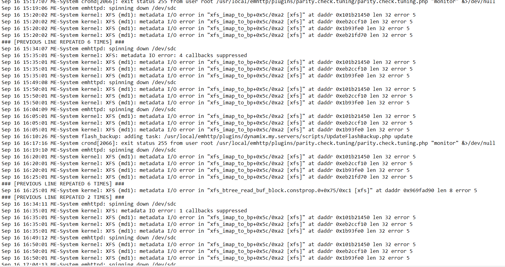

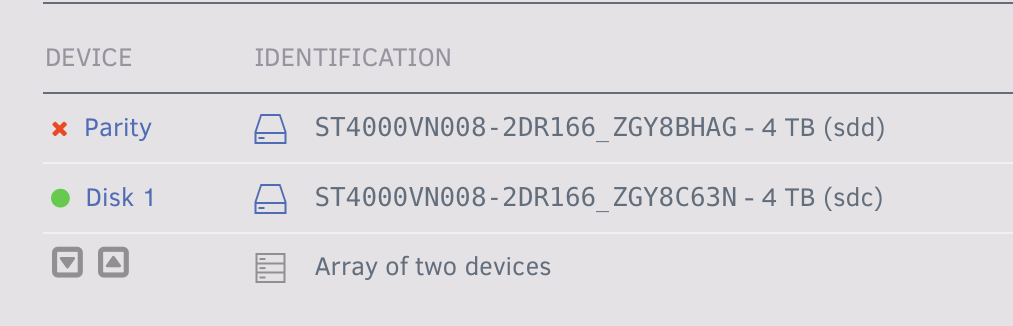

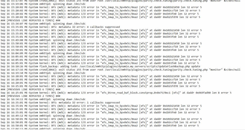

Hallo, der Fehler ist erneut aufgetreten, jetzt, warum auch immer mit Disk 1. Ich verstehe das alles irgendwie nicht, warum das überhaupt passiert? Der Fehler wurde mir gestern 15.09 um 17:56 gemeldet (per Mail). Im Anhang habe ich das komplette Diagnosefile, ich hoffe das ist dass richtige?
Langsam muss ich sagen, bin ich genervt von Unraid, wenn man seine Daten nicht nutzen kann und das obwohl man am System selbst nichts macht oder ändert und es einfach so nicht mehr funktioniert. Aber gut ich hoffe hier kann mir jemand weiterhelfen.

1 hour ago, Blackbird2k said:
* **disk1 (ST4000VN008-2DR166_ZGY8C63N) is disabled**
Hast du mal deine Verkabelung geprüft ? ich würde mal ansetzen und die sata Kabel tauschen ...
ich würde drauf tippen das Kabel nicht richtig sitzen oder wirklich die disk einen Schlag hat.

wie gesagt ... und Fehler auf sdc hast du genug im syslog ;) gerade nochmal geschaut ... kannst auch mal schauen da alles runter zu kopieren und die neu zu formatieren.
