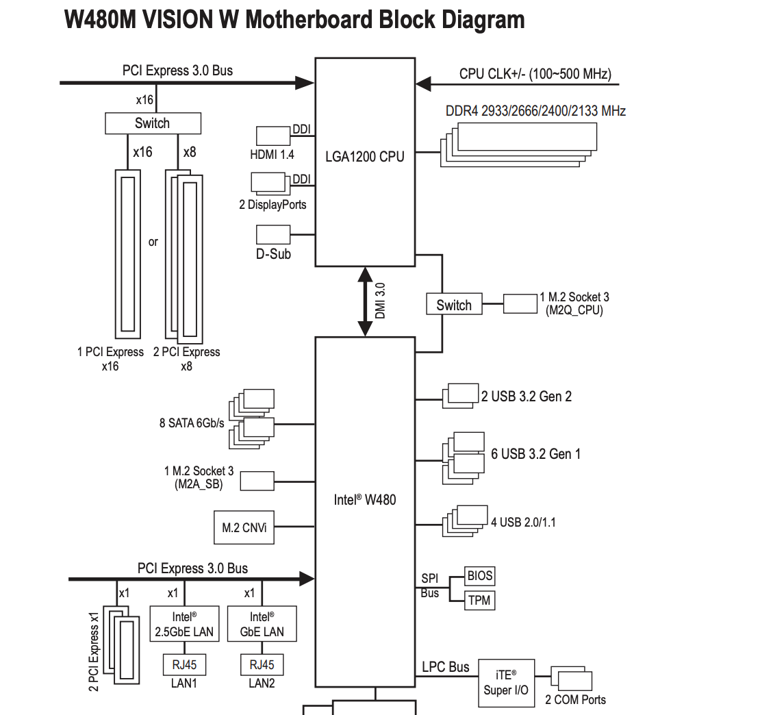

Also der 1. Anschluss auch laut Blockschaltbild von den PCIe der CPU, aber mit einem Switch.
Nun die Frage: Ein i3 10105 besitzt nur 16PCIe Anschlüsse. Ist es damit möglich die beiden NVME Ports zu nutzen? Die sollen wie jetzt im RAID laufen.

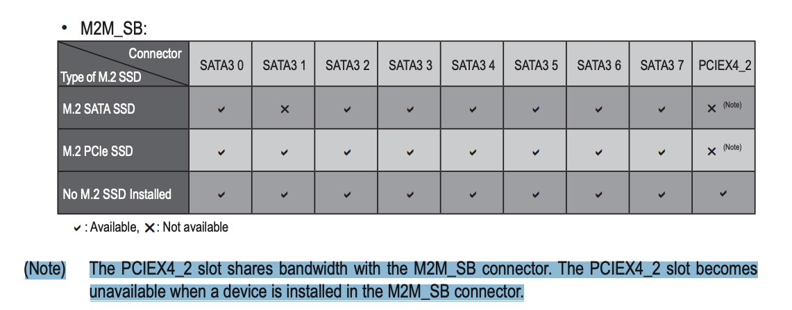

(Note) The PCIEX4_2 slot shares bandwidth with the M2M_SB connector. The PCIEX4_2 slot becomes unavailable when a device is installed in the M2M_SB connector.
Das steht im Handbuch des W480 Vision W, sprich der ATX Variante und nicht W480m Vision W.
Der PCIEX4_2 ist der 3. PCIEX Slot von der CPU aus gesehen. Der ist dann tot wenn Du in dem M.2 Slot eine M.2 Sata oder M.2 PCie SSD populierst, wenn ich die Note richtig interpretiere. Siehe:
607963124_Bildschirmfoto2021-09-14um16_49_05.thumb.png.64dbf797c6fe016369e8446949e059e8.png
Wie man da auch sieht. Nutzt du eine M.2 Sata SSD, ist auch neben dem PCIES4_2 Slot der Sata PORT 3.1 tot.

Also da ist es ja vergleichbar, aber es geht um M2A_CPU. Kann die i3 10105 auch da die 4 PCIe Lanes liefern. Also NVME wollte ich zwei PCIe NVMEs nutzen und daher die Frage:
Finde nichts zum Board, dass das da eine Einschränkung hat, aber der i3 hat ja nur 16 PCIe Lanes und die wird er dann ja zum 16x PCIe Port durchleiten.
Ich nutze keine Grafikkarte und wäre es da mit dem i3 möglich, beide NVME Poers mit NVME PCIe Geräten zu nutzen oder brauche ich dazu beim W480 mind. einen i5?

Ok, da ich jetzt verstehe was du meinst:
- Der i3 hat 16 PCIe Lanes
- Das Mainboard kann 16 PCIe direkt an die CPU Anbinden die anderen Daten (SATA, Ethernet etc.) kommen vom Mainboard Chipsatz via DMI 3.0
- Das bedeutet (wenn Du keine Grafikkarte bestückst und die iGPU nutzt):
  1. Die M.2 NVME an der CPU bestückt ist nutzt 4 PCie Lanes und hat vollen Speed
  2. Die M.2 NVME die am Chipsatz angeschlossen ist teilt sich die Bandbreite (Speed DMI 3.0 = 4 x PCIe Lanes) mit SATA, USB und den beiden PCIEX1 Slots etc.
Also wenn Du die 2 NVME im Raid 0 laufen lassen willst ist die Anbindung Limitiert. Je nachdem wie Stark Du USB nutzt bzw. ob du beide PCIEX1 Slots nutzt mit Karten die eine hohe Bandbreite brauchen.
Was passiert wenn Du eine Grafikkarte bestückst kann ich nicht genau sagen. Da fallen mir 2 Möglichkeiten ein (Da bin ich mir jetzt aber nicht sicher).
i3 mit 16 PCIe Lanes:
  1. Sobald die Grafikkarte bestückt ist und die M.2 NVME auch, kann die Grafikkarte nur noch 8 PCIe Lanes nutzen und die NVME konsumiert 4 (Theoretisch könnte man noch in den 2. PCIEX Slot eine 2. Grafikkarte stecken die dann via 4 Lanes angebunden ist)
  2. Es ist konfigurierbar ob die Grafikkarte 16 nutzt oder nur 8 wie im ersten Punkt beschrieben. Wenn Sie 16 nutzt wird die NVME via Switch an den Chipsatz angebunden und teilt sich die Bandbreite mit der 2. NVME etc. via DMI 3.0 (Dafür spricht der switch im Mainboard Blockdiagram bei der Anbindung der ersten M.2 NVME)
i5 mit 20 PCIe Lanes:
  1. Grafikkarte nimmt sich 16 Lanes und die restlichen 4 nimmt die M.2 NVME
In allen Fällen ist aber eine Limitierung im Raid 0 da.
Jetzt bin ich mal gespannt ob das einer klarstellen kann, da die letzten Teile (bzgl. switch von direkter CPU Anbindung zu Anbindung an den Chipsatz) meiner Ausführungen nicht wirklich mit Hintergrundwissen bei mir hinterlegt sind.

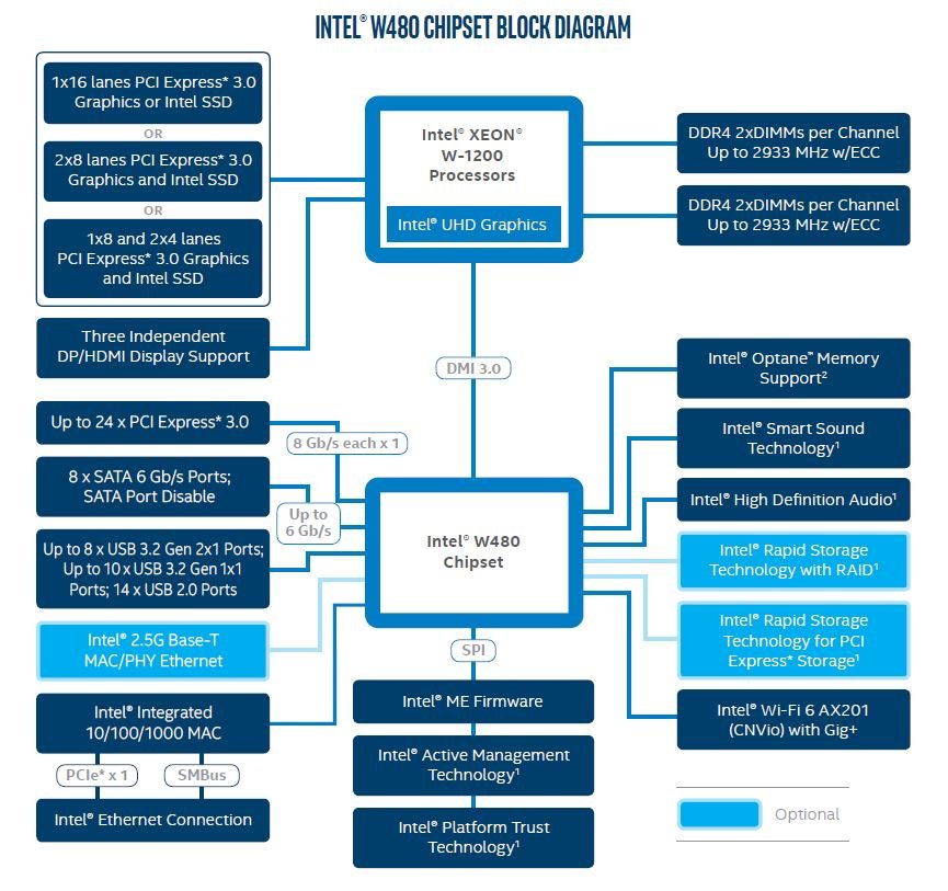

Ich finde da im Netz andere Infos als im Handbuch im Blockdiagramm:
Siehe:
935285518_IntelW480ChipsetBlockDiagram.thumb.jpeg.566003a5da87373937032781d2bb8ef5.jpeg
Und:
490651349_Bildschirmfoto2021-09-14um20_48_19.thumb.png.67dc977d5a8110a246a34657f7d3ef4f.png

danke, genau das war auch meine Überlegung. Wollte ihn ja ohne Grafikkarte laufen lassen und nur die beiden NVMEs nutzen und halt alle 8 SATA Ports. Von der Leistung reicht mir der i3 sicher aus, nutze die NAS nur für Filme und Bilder, also keine VM oder so.
Meine Überlegung war eigentlich, ob es überhaupt möglich ist oder ob der NVME_CPU mit dem i3 und den 16 Lanes einfach nicht läuft.

Das Board hat 2 NVME Anschlüsse, aber kann ich die mit dem i3 10105 nutzen?
Bei meinem Board geht das – allerdings „nur“ mit PCe 3.0 – sofern Du also Dein Netzwerk nicht mit 10GB/s oder mehr betreibst sollen 2 flotte NVME völlig ausreichen. Vor allem wenn man bedenkt dass wohl der „größte“ Flaschenhals bei der Datenübertragung die Single Thread Preformance des I3 10105 sein wird.
