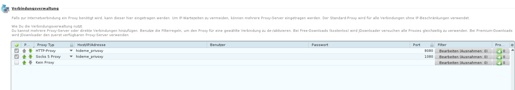

das ist der netzwerk stack welcher dann von dem jdownloader auch genutzt wird, daher passt das schon, ansonsten, einen ovpn container nehmen welcher auch einen http proxy oder socks proxy bereit stellt was in jdownloader ja funktioniert und den dann nur darauf limitieren.
Beispiel das NUR mit proxy geht
