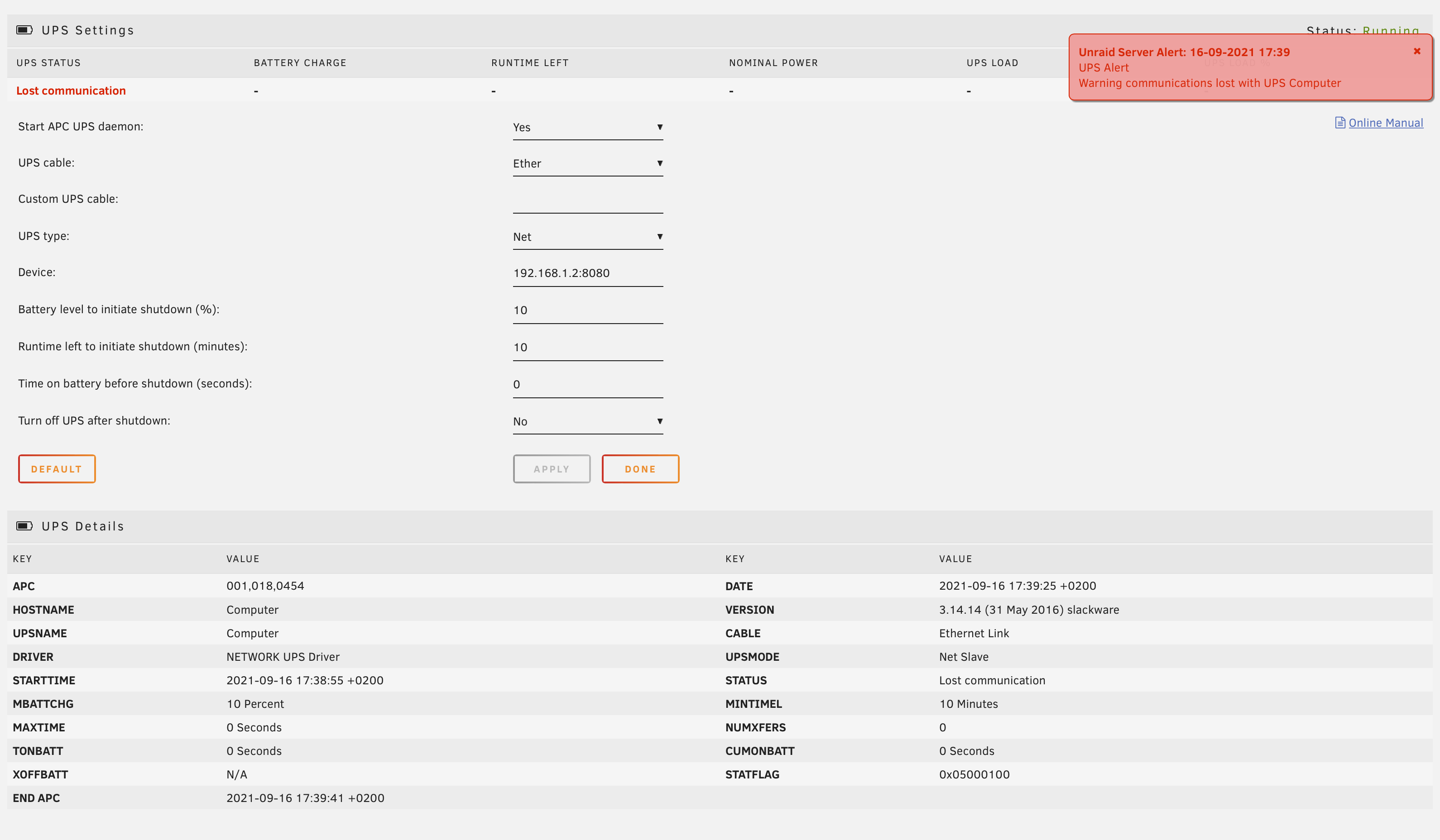

Jetzt würde ich diese gerne als slave mit Steuern, das gelingt mir nur leider nicht - es kommt immer nach ein paar Sekunden Lost Communications.
Diese Einstellung habe ich am Qnap:
731022028_Bildschirmfoto2021-09-16um17_31_50.thumb.png.a37e0d4a8fdca5d1848dd54301f3e244.png
Diese am unraid:
1300582625_Bildschirmfoto2021-09-16um17_39_45.thumb.png.431a69509908df5df0b36364bb80884b.png
Qnap hat die IP 192.168.1.2 und der unraid Server 192.168.1.3. Was könnte ich denn umstellen damit unraid die APC richtig erkennt ?
Ich habe einiges an Einstellungen getestet leider hat nichts zum Erfolg geführt.
Grüße Roland und Danke für eventuelle Hilfe.
...ich kenne das APC UI nicht, aber wenn die APC im unRaid Master sein soll, dann sollte die APC per USB und nicht per NET angebunden werden.
Als Master kannst Du dann zusätzlich festlegen, dass die QNAP Slave (über IP/Net) ist.
Du hast gerade auch im unraid die APC als Slave auf dem QNAP konfiguriert, wie es mir scheint.
Am Qnap ist die APC Master und ist dort auch per USB verbunden. Am unraid soll sie Slave sein, wenn es nur in die andere Richtung geht unraid Master Qnap slave könnte ich auch damit leben aber wie konfiguriere ich richtig ?
Gesendet von iPhone mit Tapatalk Pro
Zuerst: ...bist Du sicher, dass der Port 8080 ist und funktioniert? Wenn ich es richtig weiss, ist der default port für den apcupsd 3551
Um Master um Slave zu tauschen, ...na, den USB umstecken...die USV in unRaid als USB konfigurieren und den Server übers Netzwerk freigeben.
In der QNAP, wenn wenn der USB nicht drin ist, solltest Du den netzwerl-slave mode auch aktivieren können.
Ich nutze eine USV mit NUT Plugin, kein APC-Modell. Du kannst checken, ob Deine APC auch mit NUT läuft...dann hast Du eine Alternative.

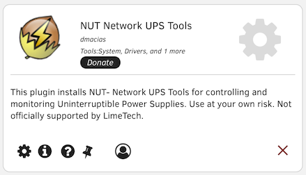

NUT habe ich Installiert:

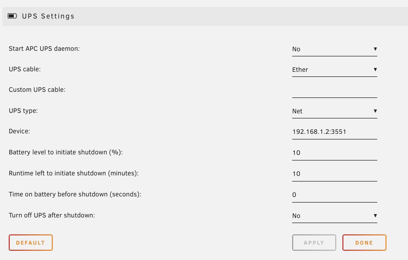

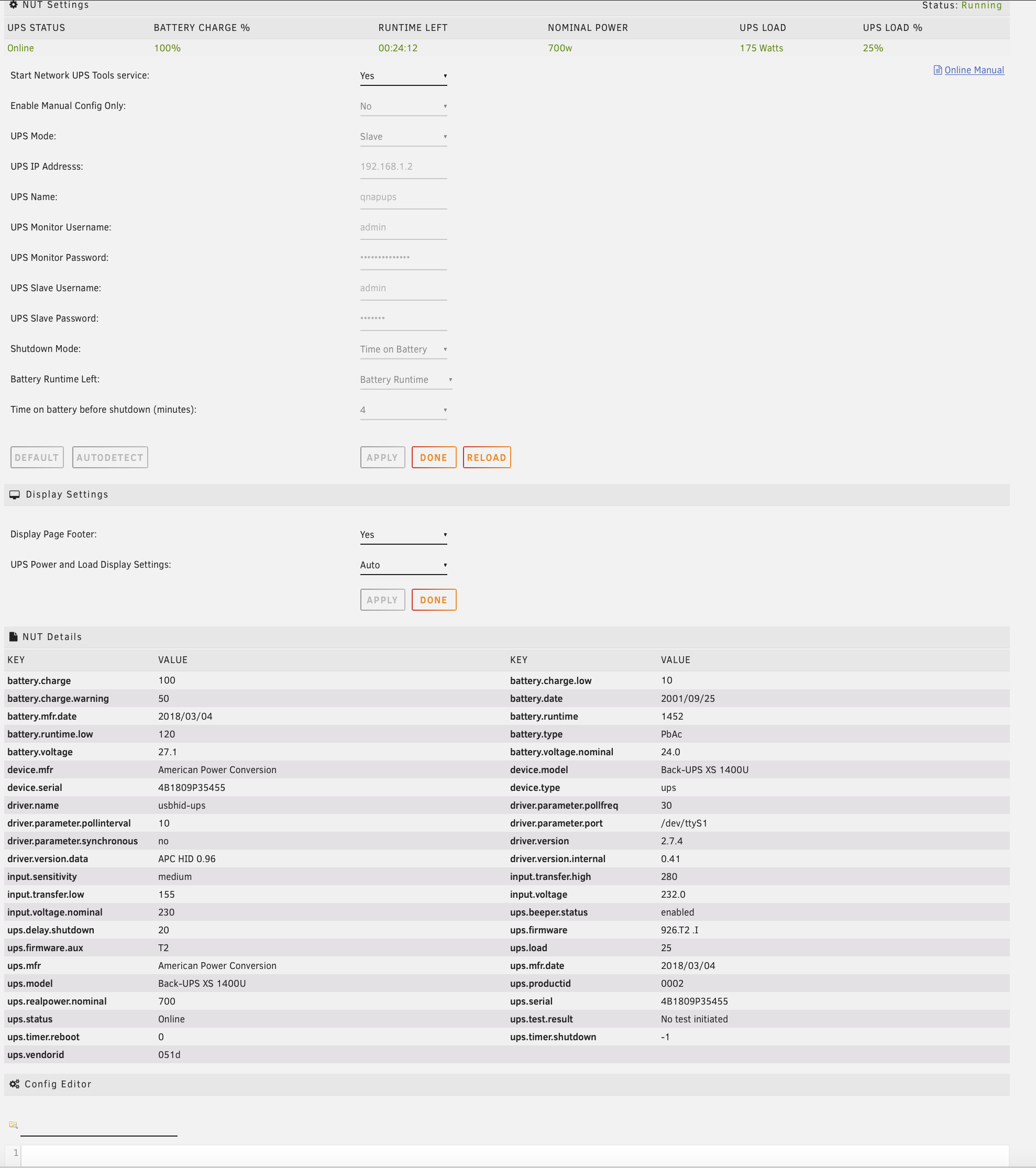

1175262579_Bildschirmfoto2021-09-19um06_53_20.png.97ec833cc64fbc2a2bfa45b92241055a.png
1207429864_Bildschirmfoto2021-09-19um06_59_03.thumb.png.e14dbaed1dc19aeea4843c1ddfb0f9bc.png
In den UPS Settings habe ich ACP deaktiviert:
515718335_Bildschirmfoto2021-09-19um07_03_41.thumb.png.f1b9668fe8db39dc03f7b2a91409f969.png

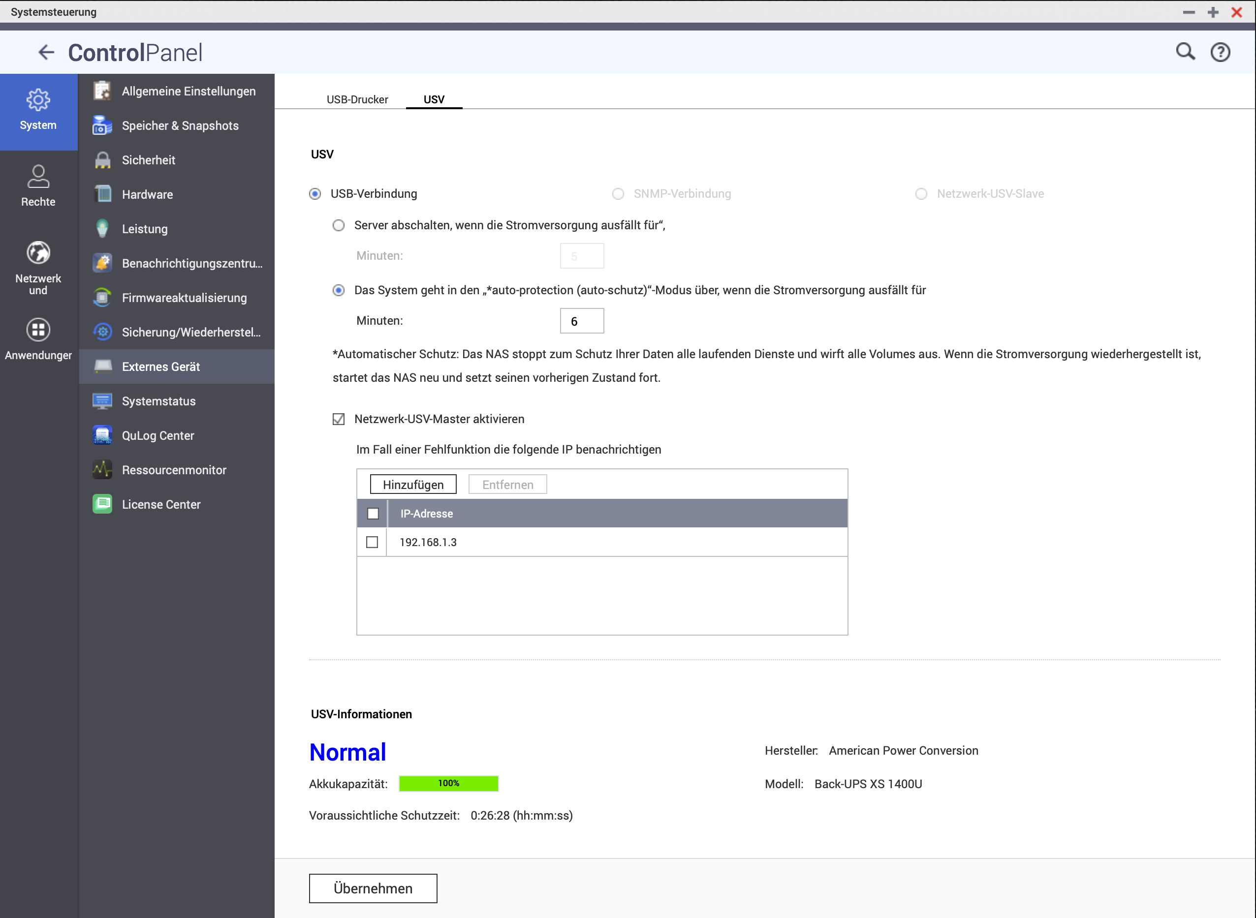

Am Qnap schaut das unverändert so aus:
2025688122_Bildschirmfoto2021-09-19um07_02_52.thumb.png.f038c8226edb3aea5d003d1dc50545f2.png
...nicht ganz...Du hast die Port-Angabe weggelassen und damit eben den Standard Port 3551 verwendet.
So scheint es also konfliktfrei zu laufen....denke es sollte anlaog mit apcupsd auch so gehen, wie bei NUT.
