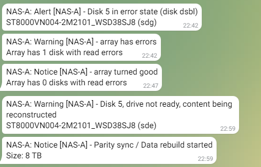

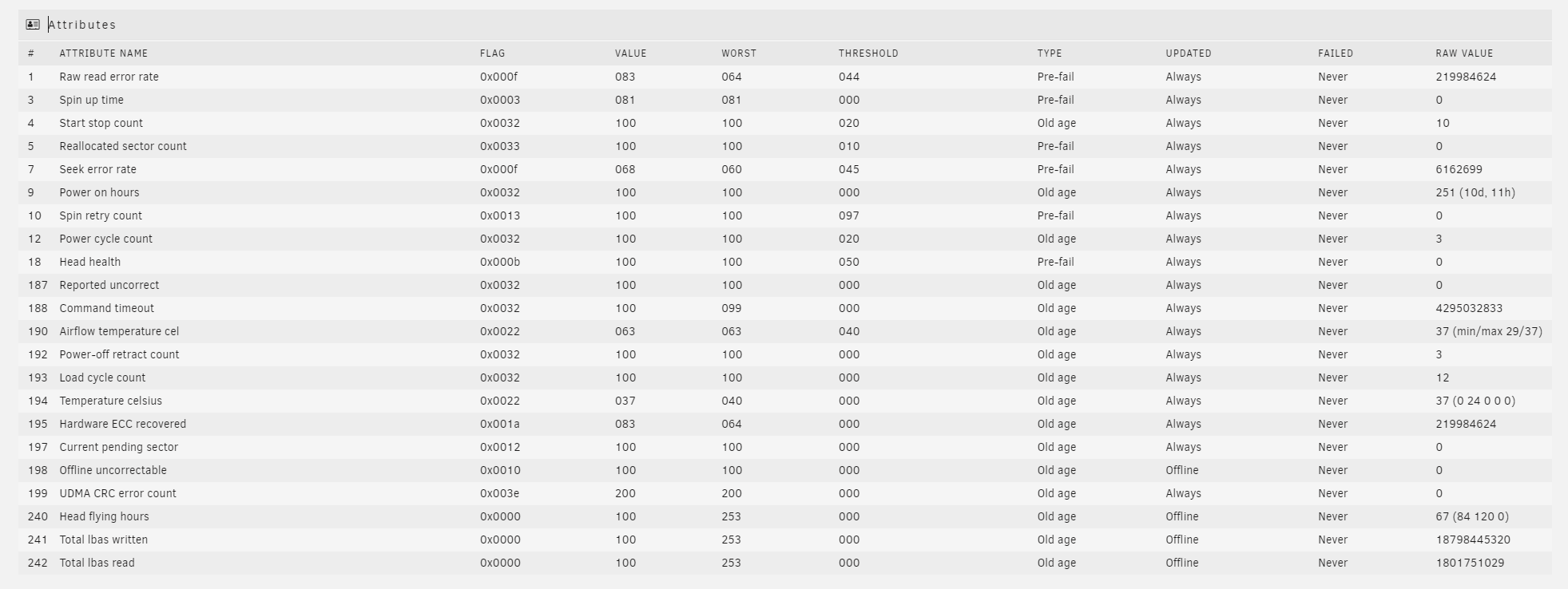

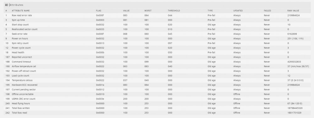

Diese wurde aber mittlerweile gegen eine Neue Platte getauscht. Aber der Error kommt immer noch vor.  In der gesamten Zeit, in der der Unraid Server läuft habe ich schon locker 6-8 mal einen Rebuild durchgeführt. Aktuell läuft auch mal wieder ein Rebuild. Angeblich wegen eines Fehler mit der Disk 5 (Fehler und Smart Daten als Bild im Anhang)
Keine der verbauten Platten hat einen UDMA CRC error laut SMART. Im laufenden Betrieb (Idle und beim Lesen) ist mir aufgefallen, dass die Parity Festplatte sehr komische Geräusche von sich gibt. Von einem lauten klackern, bis eine Art „Singen“ ist alles dabei. Kann es damit etwas zu tun haben? Mittlerweile bin mit meinem Latein am Ende. Habt ihr Tipps für mich?
