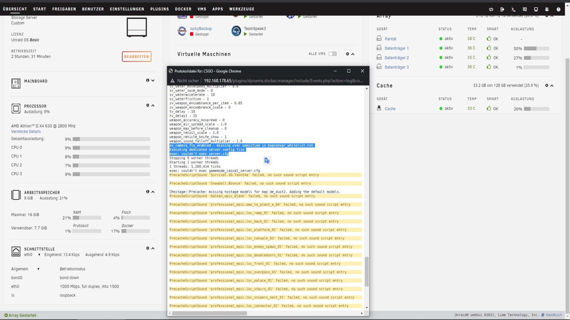

September 20, 20215 yr Hallo, also habe auf meinen Unraid CS GO Server installiert, leider bekomme ich keine server.cfg noch game.cfg geladen... habe auch schon als Startparameter: +game_type 0 -usercon +game_mode 0 +mapgroup mg_active +exec server.cfg +map de_dust2 +sv_setsteamaccount 4*********************** Einblick in die server.cfg: server.cfg Was kann ich machen das ich den Server Editieren kann ? Edited September 20, 20215 yr by Shadowbane

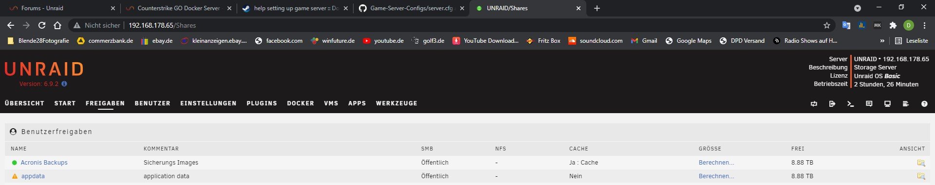

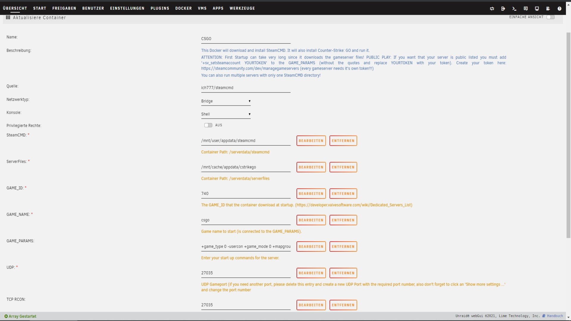

September 20, 20215 yr 22 minutes ago, Shadowbane said: Hallo, also habe auf meinen Unraid CS GO Server installiert, leider bekomme ich keine server.cfg noch game.cfg geladen... Als erstes, bitte pack solche riesen configurationen in eine Datei und poste sie hier, damit vermeidest du das hier jemand was überliest bzw. sieht dein Post auch ein wenig aufgeräumter aus. Woher hast du die server.cfg bzw. ist es die die im container erstellt wird standard mäßig? Kann dir nur sagen das meine ohne Probleme geladen wird: server.cfg Ich beschränk die immer wirklich nur auf das notwendigste. Hier meine GAME_PARAMS: +game_type 0 -usercon +game_mode 0 +apgroup mg_active +map de_dust2 +sv_setsteamaccount SUPERDUPERSECRETKEY Du musst die normalerweise nicht mal reinschreiben das die geladen wird da er standardmäßig sowieso danach sucht und ausführt Bitte poste mal einen Screenshot von deinem Template, hast du appdata bei den Freigabeieinstellungen auch bei Benutze Cache auf "Nur" oder "Bevorzugt"? Hast du denn überhaupt einen Cache verbaut?
September 20, 20215 yr Author habe jetzt Appdata Cache Yes gemacht und beim Server unter CSGO Eigenschaften: Validieren true eingegeben, danach hat er alles nochmal neu geladen aber immer noch keine änderung.....
September 20, 20215 yr 8 minutes ago, Shadowbane said: Appdata Cache Yes Nicht Yes!!!!!! Bei Yes wird alles was im Cache ist aufs Array verschoben wenn der Mover grstartet wird und im template ist aber dein Cache eingestellt, dann kann er die Daten nicht finden. Bitte immer "Only" oder besser noch "Prefer"! 8 minutes ago, Shadowbane said: habe jetzt Appdata Cache Yes gemacht Bitte fang nochmal von vorne an (container löschen, und auch den ordner der in appdara erstellt wurde) und probier mal meine server.cfg die ich oben gepostet habe, ändere namen und die passwörter und lösch die letzten 3 oder 4 zeilen (ist nur mein fastdownload). Vergiss bitte nicht du solltest die server.cfg immer mit dem Editor und nicht mit WordPad oder ähnlichem öffnen da beispielsweise WordPad die Formatierung zerstört und die Datei dann evtl. nicht vom dedicated server gelesen werden kann, bzw. nicht mehr richtig gelesen werden kann.

September 20, 20215 yr 3 minutes ago, Shadowbane said: also ich habe ab und zu den mover selbst angeschoben bzw bestätigt das Daten aufs Array sollten Ja eventuell hat er dann die Datei nicht mehr gefunden weil sie am Array war und im template ist der Pfad /mnt/cache/appdata/... und nicht /mnt/user/appdata... (bitte aber so lassen, hat einen Grund das ich das so gemacht hab). Wie gesagt bei CS:GO wegen deinen maxplayers kann es sein das du das nicht höher setzen kannst da man bei GO auch das Friendly Fire nicht ausschalten kann meines Wissenstands nach. Hauptsache der Dedicated Server funktioniert jetzt.

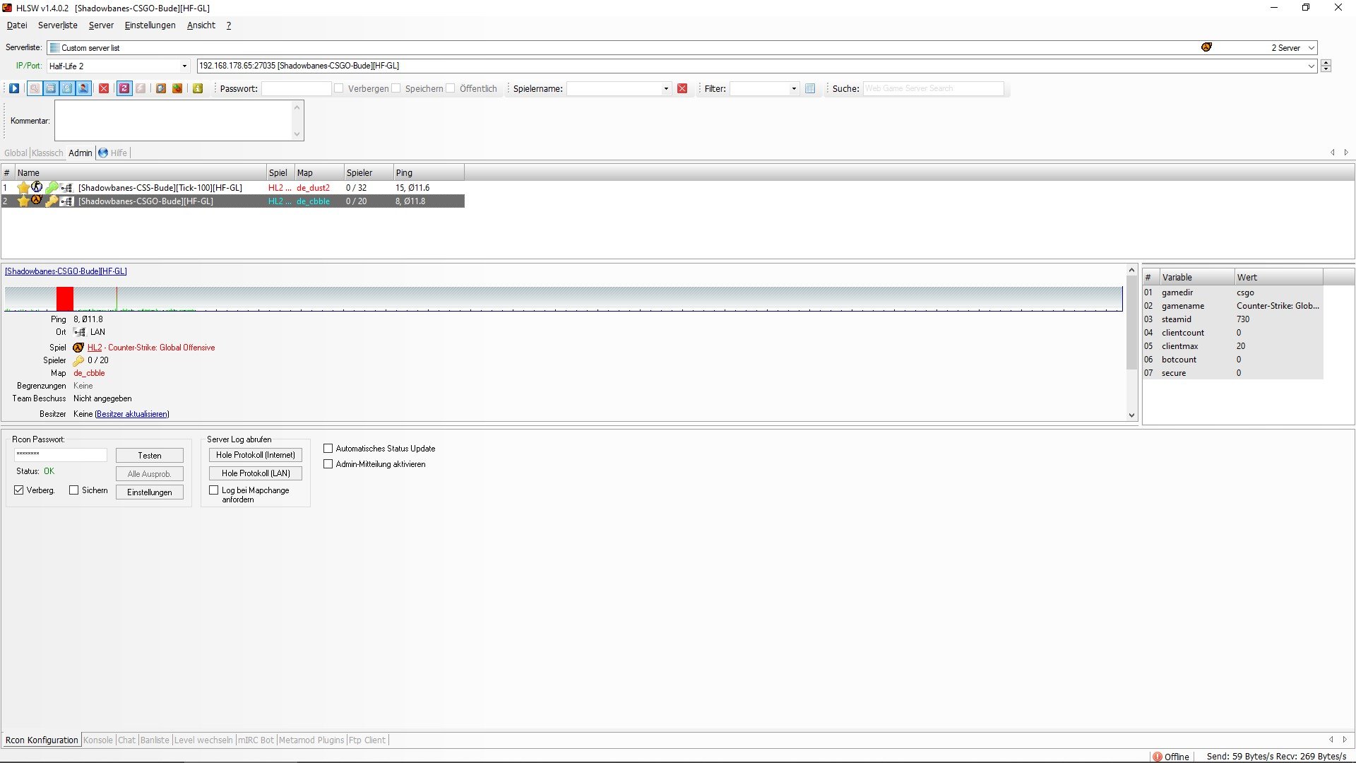

September 20, 20215 yr Author mir ist aufgefallen das mein CS GO Server nicht VAC geschützt ist obwohl sv_lan 0 und sv_cheats 0 woran liegt das ? angemeldet ist er bei Steam über das Token
September 20, 20215 yr 36 minutes ago, Shadowbane said: mir ist aufgefallen das mein CS GO Server nicht VAC geschützt ist obwohl sv_lan 0 und sv_cheats 0 woran liegt das ? angemeldet ist er bei Steam über das Token Kannst du mal das log von einem vollständigen start schicken? Wie hast du sv_lan 0 eingegeben oder besser gesagt wo, evtl. hast du irgendwo einen Konflikt mit anderen Einstellungen die VAC verhindern. Hast du irgendwas an den Dateien geändert außer die server.cfg, kann auch ein Grund dafür sein. Versteh mich jetzt bitte nicht falsch, aber das sind Spiel spezifische Fragen und haben nichts mit dem Container zu tuhen, schau mal in diversen Foren, evtl. wirst du dort fündig, hab grad getestet und meiner ist VAC gesichert, sei dir bewusst das CS:GO da komplett anders ist als CS:Source und auch mit den Einstellungen Files viel strenger umgeht.

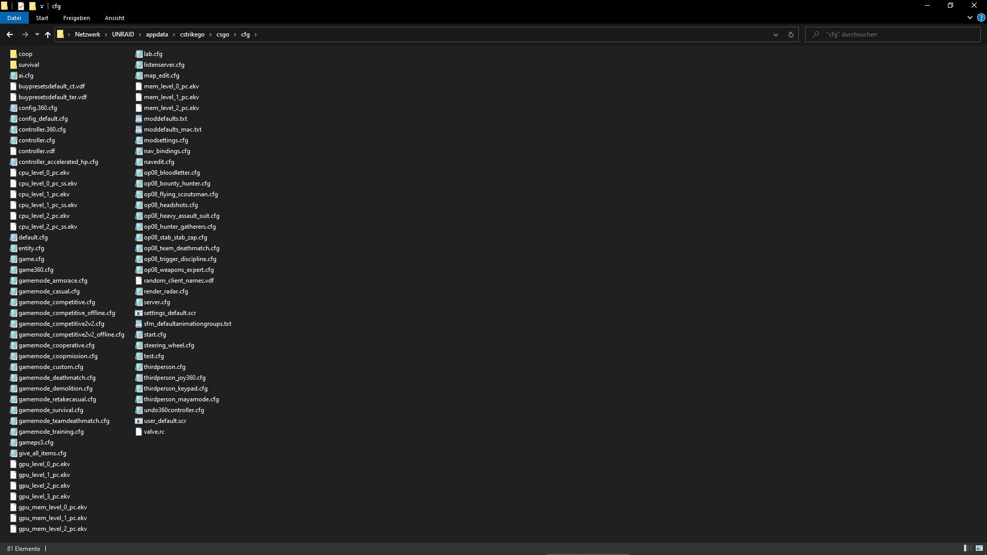

July 28, 20224 yr Hi zusammen, ich bin auch gerade dabei einen Dedicated Server zu basteln. Hab mir den Container runtergeladen, aber ich finde keine Server.cfg in dem Dateipfad von dem Screenshot oben. Was mache ich falsch oder wurde das mittlerweile von Valve geändert? LG vomi
