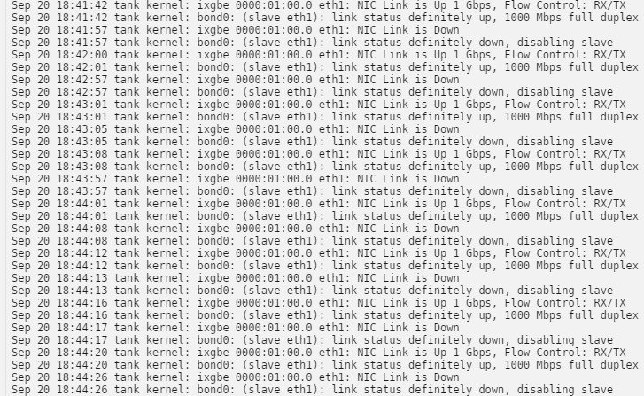

3.问题:如果将网线接到2.5G交换机上则获取不到ip(但接到千兆交换机则一切正常,Z490主板自带2.5G网卡一切正常,或者直接插到原生Windows系统中一切正常),查看日志记录发现该网卡间歇性断网,导致无法处于连接状态(且即使偶尔连同时网速也仅是千兆!)

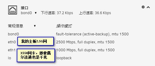

unraid仪表盘显示网卡位置也仅是千兆

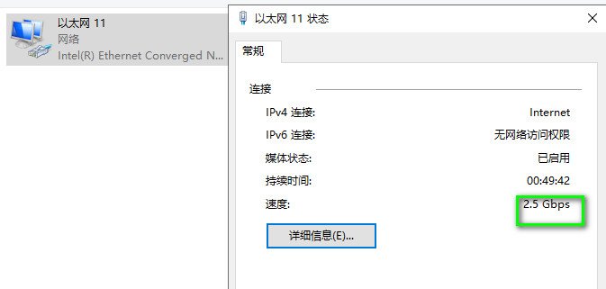

通过sr-iov方式直通给虚拟机的网卡也是一会儿断开一会儿连接,而直接物理直通给虚拟机的另一个网口则完全正常,满满的2.5G速率(下图为物理直通的网卡连接状态)
