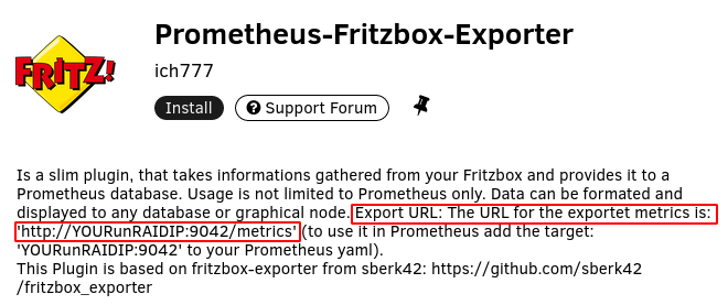

Der exporter ist fertig und funktioniert, ich brauch aber noch 1 oder 2 Tage um das WebGUI zu machen und nochmal alles zu testen.
Sehr schön, vielen vielen Dank.
Hallo, wollte mal fragen, wie der Stand ist? Danke nochmal für deine Mühe.
Schau doch mal in die CA App. ;)

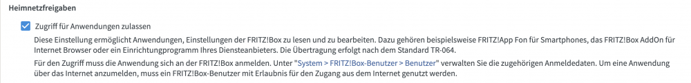

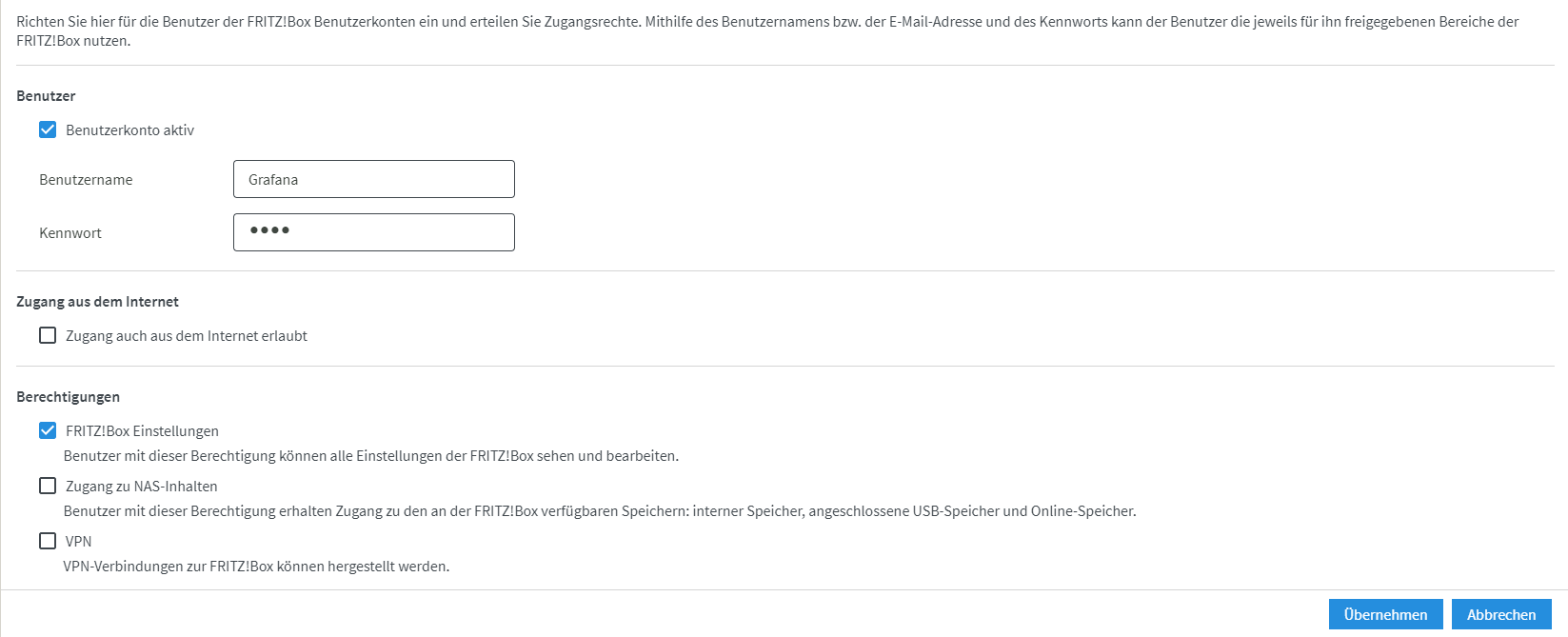

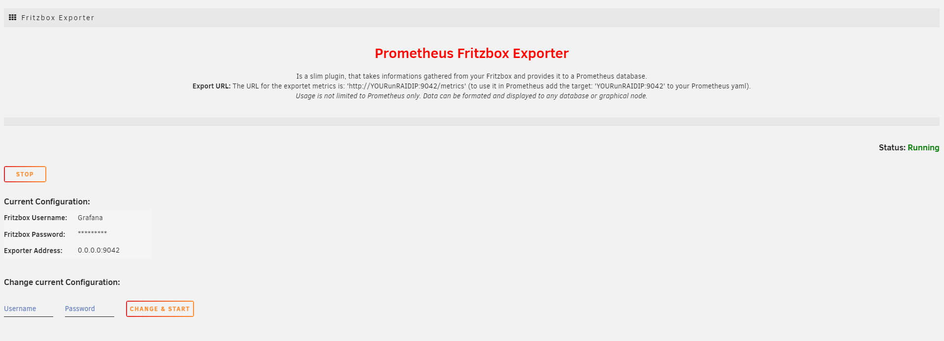

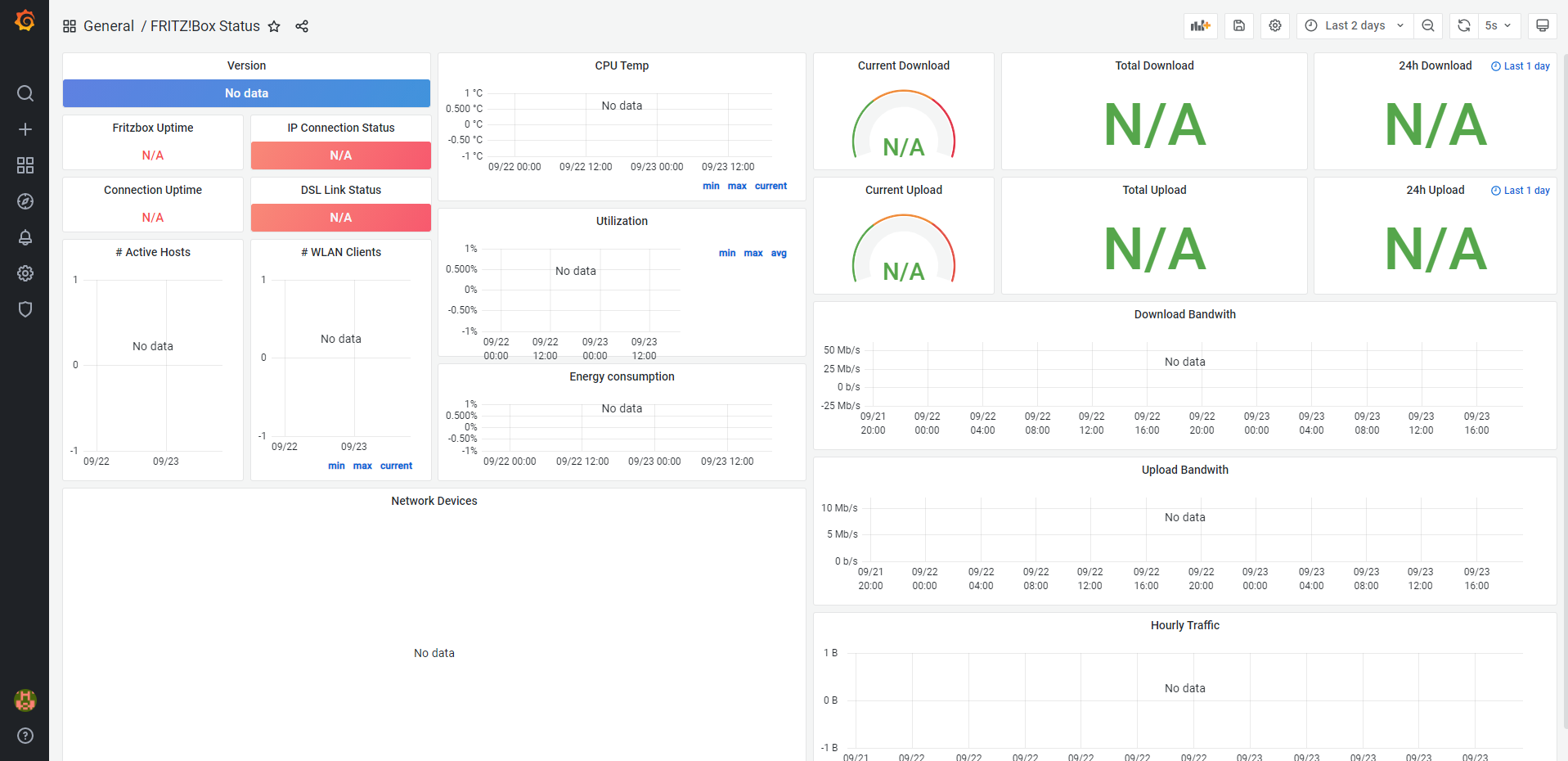

@ich777 Vielen Dank für deine Mühe, wirklich klasse. Ich hab es installiert, den Benutzernamen und Passwort eingetragen, in Prometheus die IP mit Port eingetragen. Das Plugin läuft, in Prometheus wird der Exporter als aktiv angezeigt, aber in Grafana werden keine Infos angezeigt. Hab mal verschiedene, fertige Dashboard versucht. Ich denke, es liegt an meiner Fritzbox. Mit welcher hast du es versucht und welche FritzOS Version benutzt du? UPNP ist aktiviert bei mir, hast du eine Idee? Bei mir ist es eine 4040 mit FritzOS 7.28. Hab einen extra Benutzer angelkegt für den Exporter, es wird in der Fritzbox auch angezeigt, dass ein Zugriff statt findet.

Was sagt denn die metrics url?

Hab nochmal alles neu gemacht, genau nach Anleitung, aber kein Unterschied. Bekomme keine Auswertung in Grafana. Hab mal die Metrics angehängt. Für mich als Laie, sieht es so aus, als sind keine Daten da, oder?

Hab schon versucht das Passwort zu ändern, auch mal komplett neuen Benutzer.

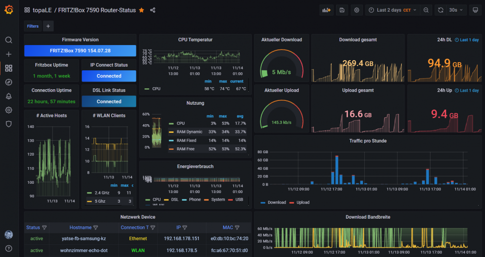

@Chester2 sehe keinen Fehler, ich stelle dir mein Dashboard zur Verfügung, probiere es damit.

FRITZ!Box Status.json

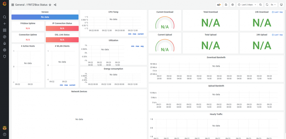

Hab es gerade versucht, leider ohne Erfolg. Was chast du für eine Fritzbox und welche OS Version?

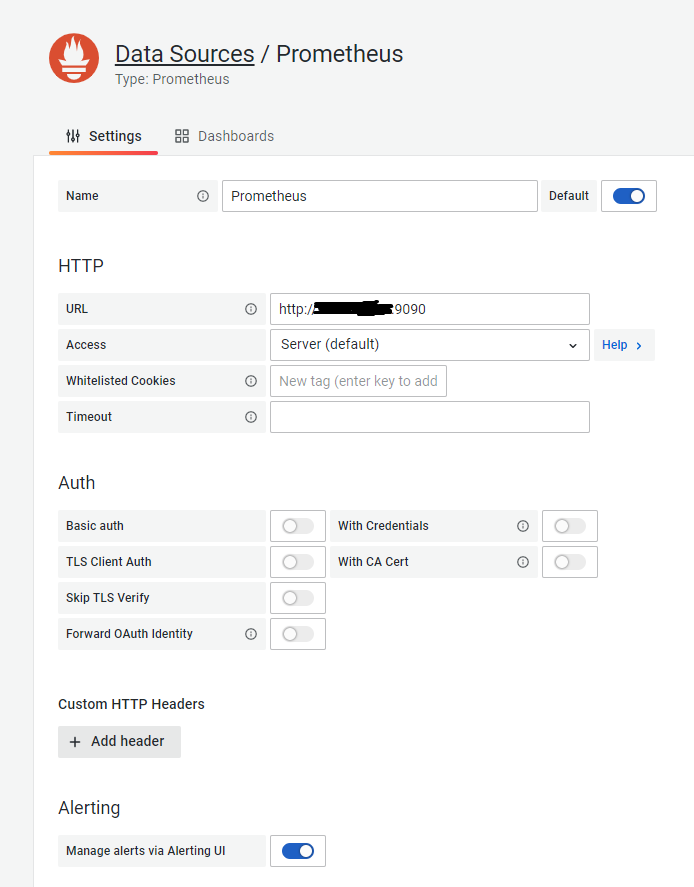

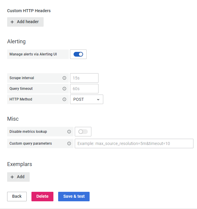

Hast du zufällig auch eine andere Datenbank in Grafana eingebunden außer Prometheus, ich kann mich erinnern das es da mal ein Problem gab, musste man glaub ich in Grafana was umstellen.
Muss dann wenn ich mal mehr zeit hab im Englischen Support Thread nachsehen.

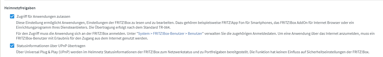

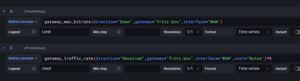

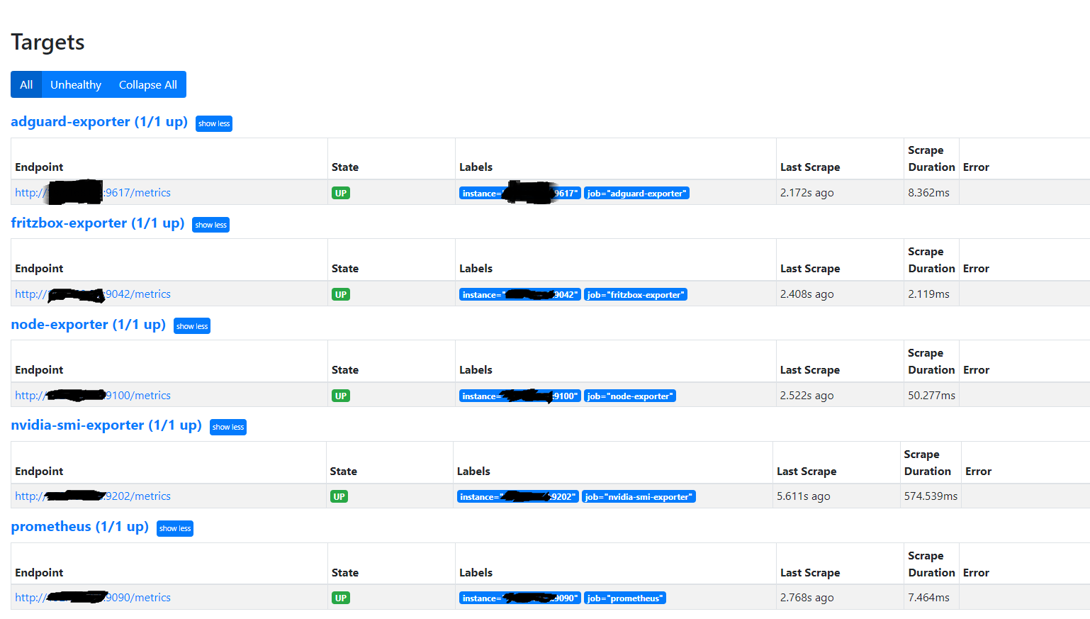

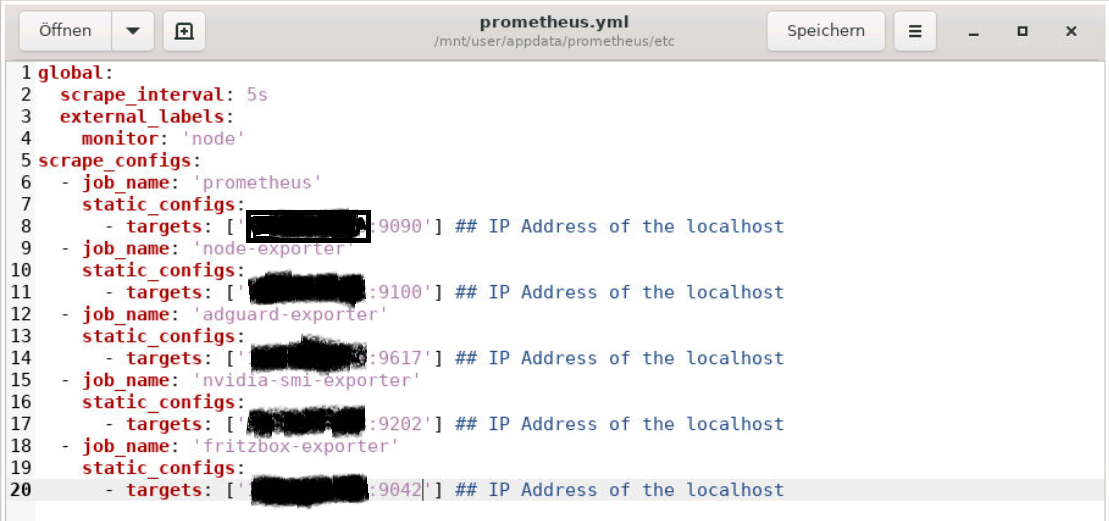

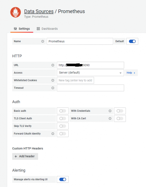

Ja, hab ich. Hab InfluxDB zusätzlich laufen. In die InfluxDB gehen Daten von Telegraf, könnte ich aber drauf verzichten, die selben Daten bekomme ich auch über Node-Exporter mit Prometheus. Der einzige Grund für InfluxDB ist Plex, Plex Daten werden mit Tautulli abgegriffen, dann mit Varken zur InfluxDB und dann Grafana. Dafür hab ich keine Alternative mit Prometheus gefunden. Hab mal noch Bilder von der Fritzbox gemacht.
Na super...grad gefunden: Plex Exporter für Prometheus.....damit wäre InfluxDB für mich überflüssig...
@ich777 Ich trau mich gar nicht zu fragen, aber bekommst du den auch noch für Unraid hin?
https://github.com/arnarg/plex_exporter
Hab gerade InfluxDB aus gemacht und aus Grafane entfernt, dann Grafana neu gestartet. Immer noch keine Besserung.
Ich weiß nicht mehr genau was man da machen muss, irgendwas hat dann Probleme gemacht.
Hast du schon mal versucht grafana klein zu schreiben statt groß?

7530 mit der Version 07.28
